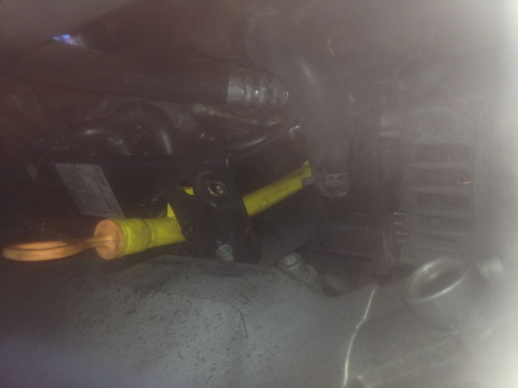

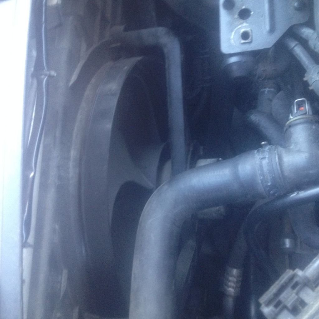

I Februar/ Mars fant jeg ut etter å ha kjørt en diagnose på motor temperaturen at motor tempen ikke ble varmere enn 68grader.. så da ble det bytte av termostat for å få opp temperaturen igjen smile.gif klarte jo selfølgelig å knekke plastik røret på peile pinnen t olja, så den ble også byttet :P litt trangt sjøh....

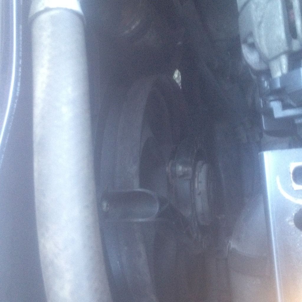

Men problemene var ikke over enda.. Nå ble motoren for varm, riktig nok ikke så varm at den kokte men varm nok til at viftene slå inn kun på high speed... Så etter litt lesing på div forum og feilsøking fant jeg ut at motstanden på low speed på begge viftene var gåen frown.gif holdt på å fikk sjokk når jeg dro på bilsentrum (møller) å spurte om pris på de to viftene, de skulle ha vanvittige 9000kr for begge 2.... Heldigvis har bildeler.no også disse 2 viftene, de skal riktig nok ha bare 1700kr for begge viftene... helt sinnsyke priser møller forlanger for disse viftene.... IMG_1364_zpsbth8offd.jpgIMG_1363_zpsqoxgwnk8.jpg
Nå startet vertfall viftene slik de skulle biggrin.gif men problemet var ikke helt borte lell, for det viste seg det at termostaten åpnet ikke før mye senere en den skal... så fikk ny på reklamasjon og byttet denne og da ble det endelig bra biggrin.gif

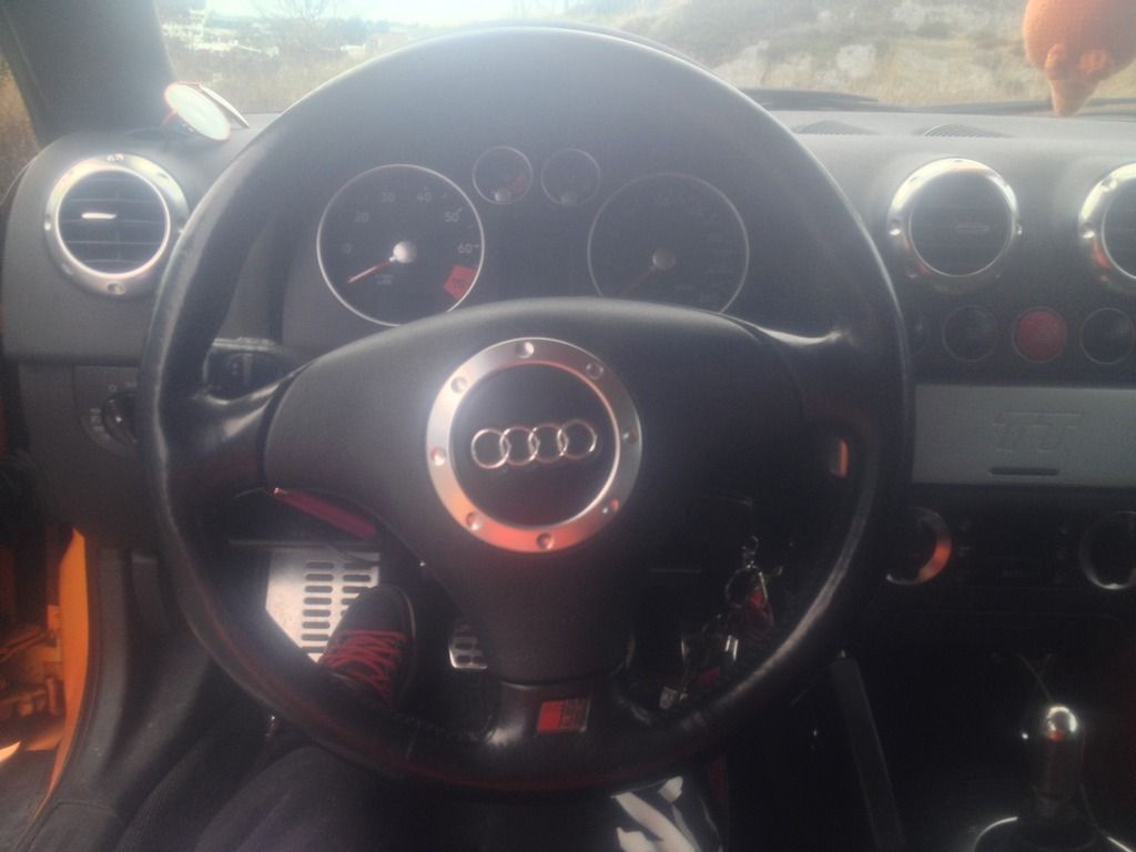

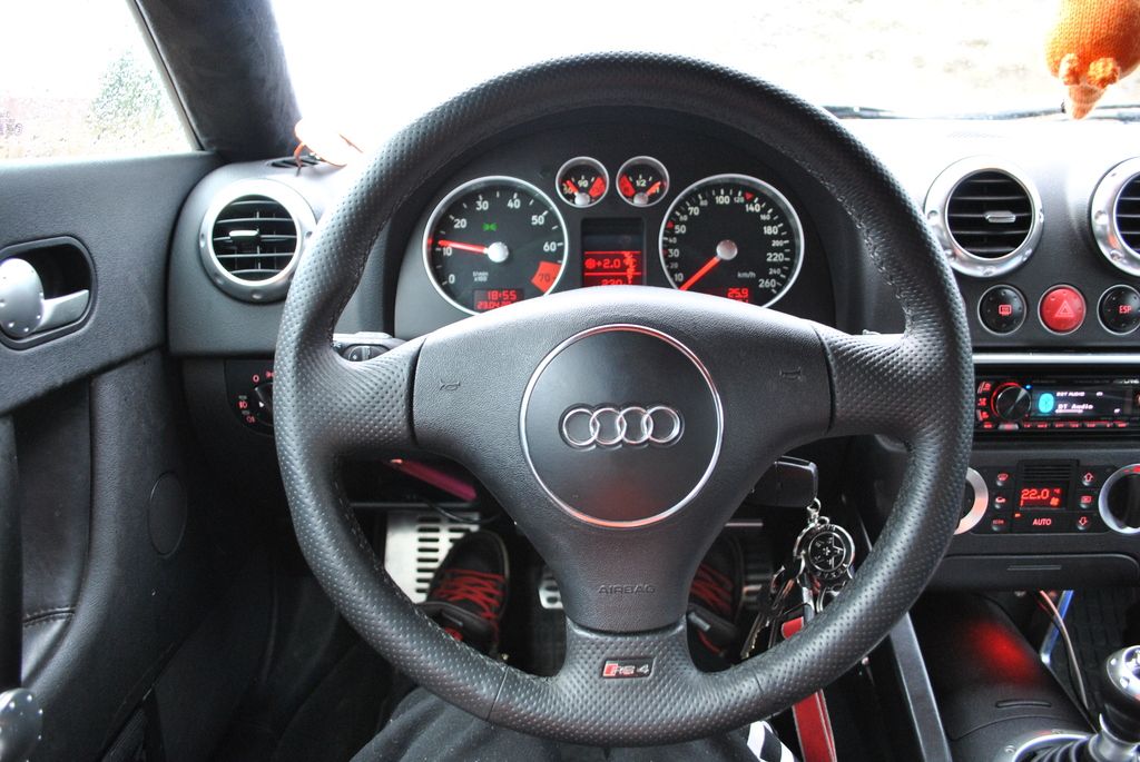

I april skulle jeg egentlig kjøpe nytt/ brukt ratt til A4'en som jeg kjøpte i mars... Men siden jeg fikk tilbud om å kjøpe et helt nytt RS4 ratt med airbag av en her på forumet, så måtte jeg bare ha det til TT'n... Fant nemelig ut det at orginal rattet i TT'n og det 3 eikete rattet i a4'en er helt likt, så a4'n fikk rattet som sto i TT'n :D
RS4 rattet:
Orginal rattet i TT'n:
RS4 rattet montert i TT'n :D
Tenkte egentlig å bruke airbagen fra TT rattet, men den hadde desverre en litt annen fasong... Har funnet ut i ettertid at TT'n også ble levert med en airbag som passer i RS4 rattet, så er på jakt etter en slik.. så vis noen har delenr. eller vet av en så må de skrike ut :D
