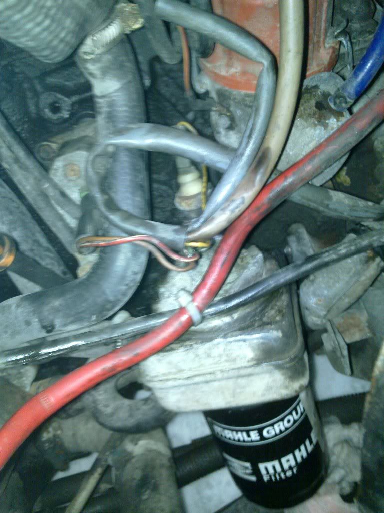

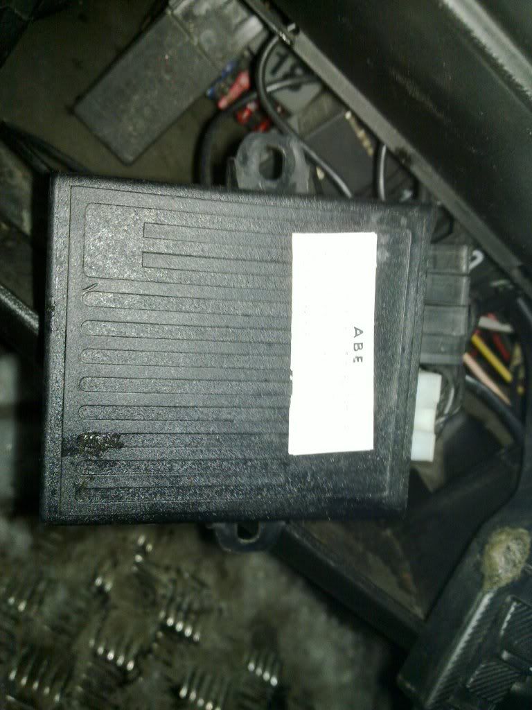

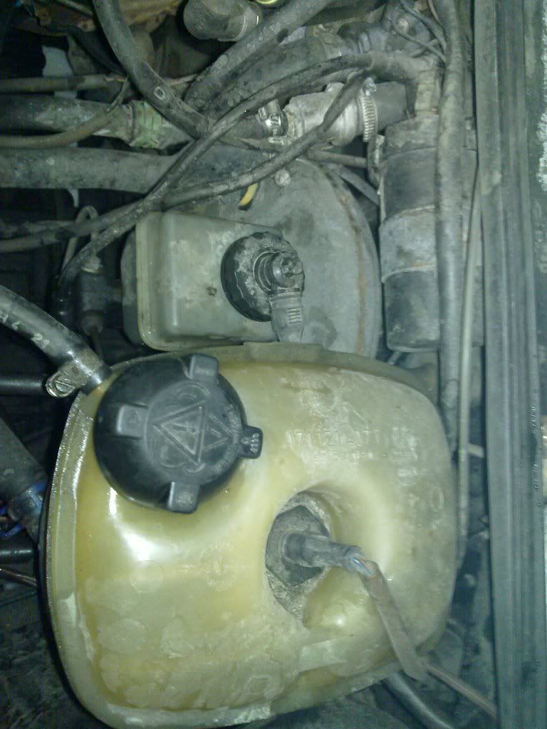

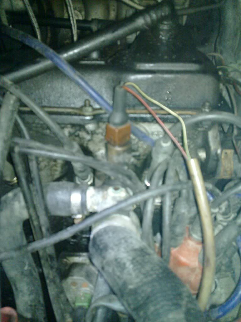

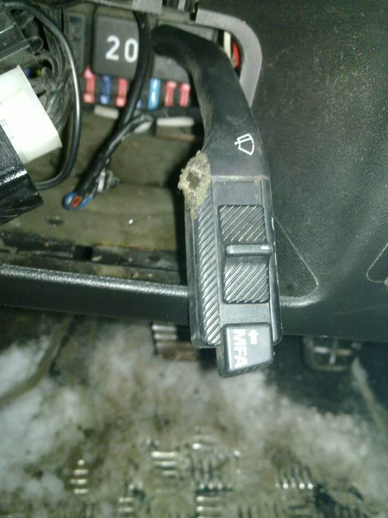

1989gti8v Skrevet Januar 8, 2011 Forfatter Rapporter Share Skrevet Januar 8, 2011 (endret) hva er denne føleren til montro.. og hva sitter den festet på??. di to rørene går til bensinmengdefordeleren... her er noen bilder av motorrommet:) må være den som sitter for seg selv oppe ved toppdekselet som har skylda da sikkert... prøfte å laske den og men uten hell.. så er vel noe ledningsbrudd ett sted.. men her datt det fram en boks..:P samt en hendel til kjørekomputeren..:P hva i huleste er denne boksen til..?? kan det vere til den ettermonterte startsperra montro..:P hehe får meg stadig overaskelser med denne bilen..:P Endret Januar 8, 2011 av 1989gti8v Siter Lenke til kommentar Del på andre sider More sharing options...
Quattro73 Skrevet Januar 9, 2011 Rapporter Share Skrevet Januar 9, 2011 hva i huleste er denne boksen til..?? kan det vere til den ettermonterte startsperra montro..:P hehe får meg stadig overaskelser med denne bilen..:P Bilde 2 er temp.giveren. Bilde 3 er oljetrykkbryter. Bilde 4 er varmkjøringsregulator. Står det noe mer på den boksen din? Siter Bilforumet.no Administrator Lag en tråd om du lurer på noe, ikke send PM. Lenke til kommentar Del på andre sider More sharing options...
