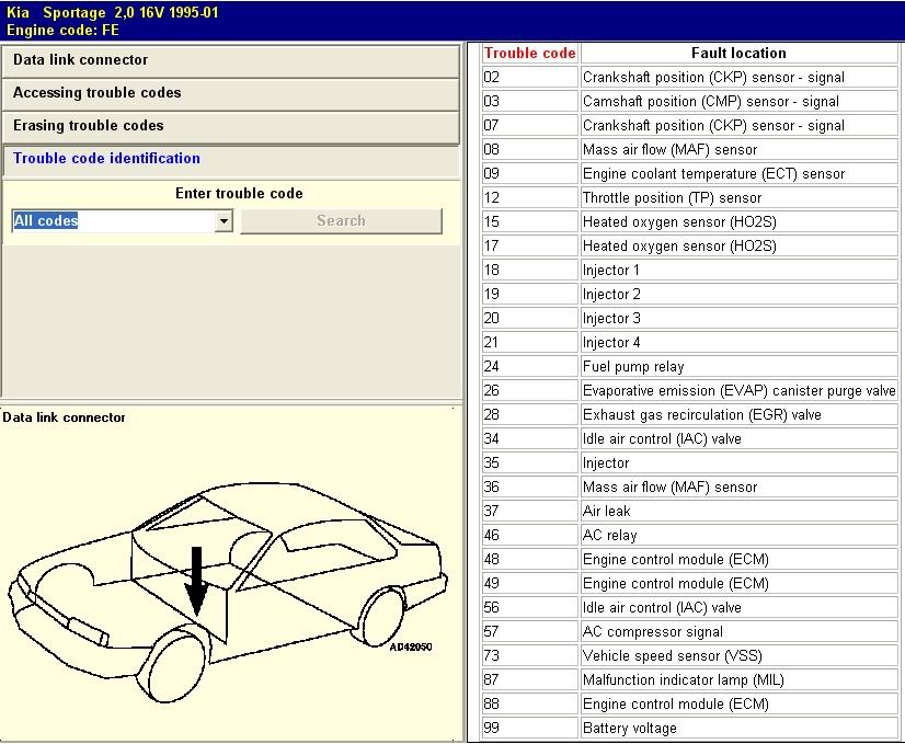

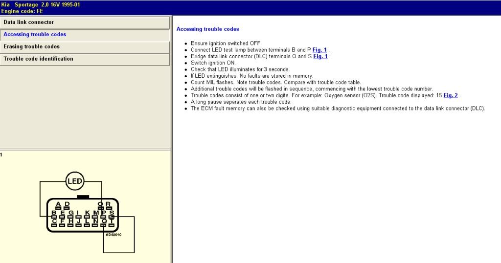

Tusen takk for informasjonen.
Det vil altså si at jeg må bruke et vanlig 12v led?
Er feilkodenummeret antall ganger lyset blinker?
f.eks si at det er injectoren som er bob bob... skal den da blinke 35 ganger?
Ja, bruk en 12v pære eller det du finner.
for 35 vil jeg tro den blinker 3 ganger først, så pause og så 5 ganger. Så blir det lang pause før neste kode blir avlest. Blir liksom som morsekoder detta :)
