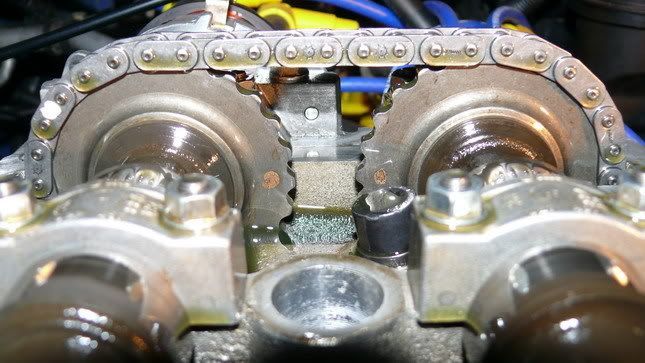

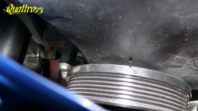

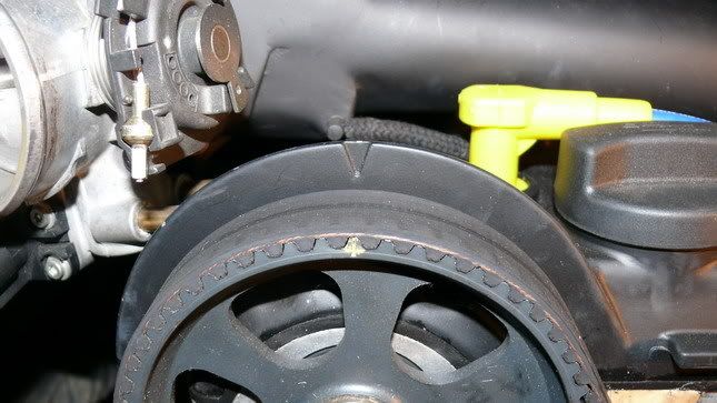

Quattro73 Skrevet Oktober 22, 2010 Rapporter Share Skrevet Oktober 22, 2010 (endret) har tatt av svinghjulet og lignende. derfor jeg ikke aner hvordan det skal sitte. og svinghjulet kan jeg sette på fler plasser. så har ikke peiling på hvordan jeg skal se etter det . Noter deg hvor inspeksjonshullet på girkassen sitter i forhold til motoren. Drei så motoren til stempel 1 (og 4) er på topp (ØD). Sett så på svinghjulet slik at knasten på svinghjulet treffer der som inspeksjonshullet på girkassen sitter. Da har du merket ditt ;) Det er som regel også et merke på reimskiva framme på motoren som skal stå overens ( ca kl. 12) med merket på dekselet bak reimskiva, altså dekselet over registerreima. På kamdrevet er det på framsiden et merke som skal stå overens med merket på dekselet bak kamdrevet (ca kl. 12) Om du fortsatt er usikker så kan du ta av toppdekselet og vri til merkene på kamkjededrevene peker rett mot hverandre. Kamdrev Reimskive Kamkjededrev Endret Oktober 22, 2010 av Quattro73 Siter Bilforumet.no Administrator Lag en tråd om du lurer på noe, ikke send PM. Lenke til kommentar Del på andre sider More sharing options...
