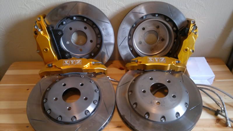

Går nu bare å venter på de nye bremsene.
330 mm skiver forran og bak.
6 stemplers kaliper foraan og 4 stemplers bak.

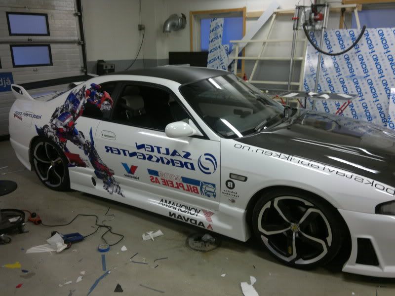

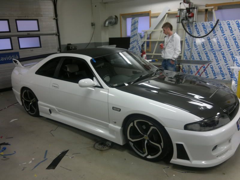

Har nylig fått bilen ditec behandlet hos Bodøbilpleie,

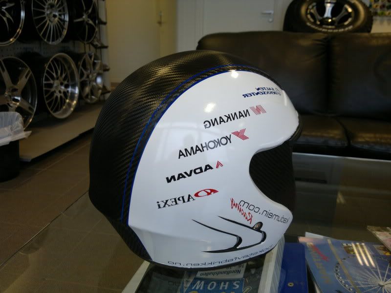

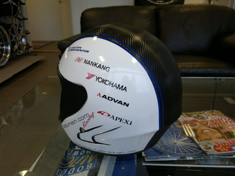

Bokstavfabrikken har oxo fått leke seg litt på bilen :)
Hjelmen har oxo fått dekor :)

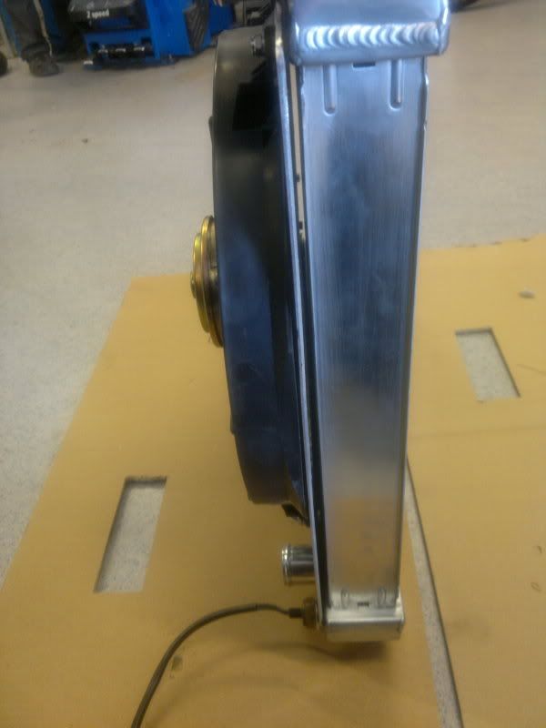

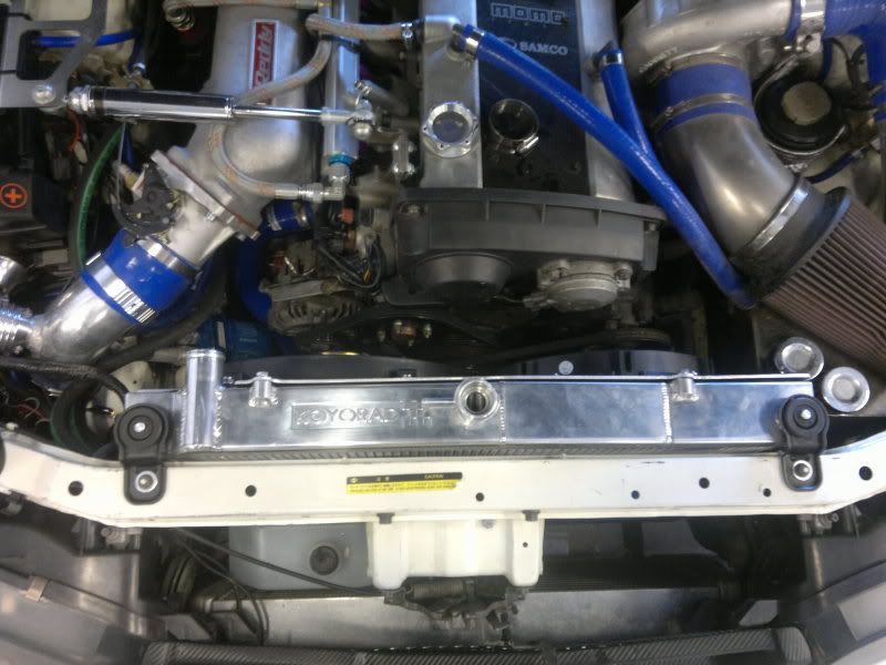

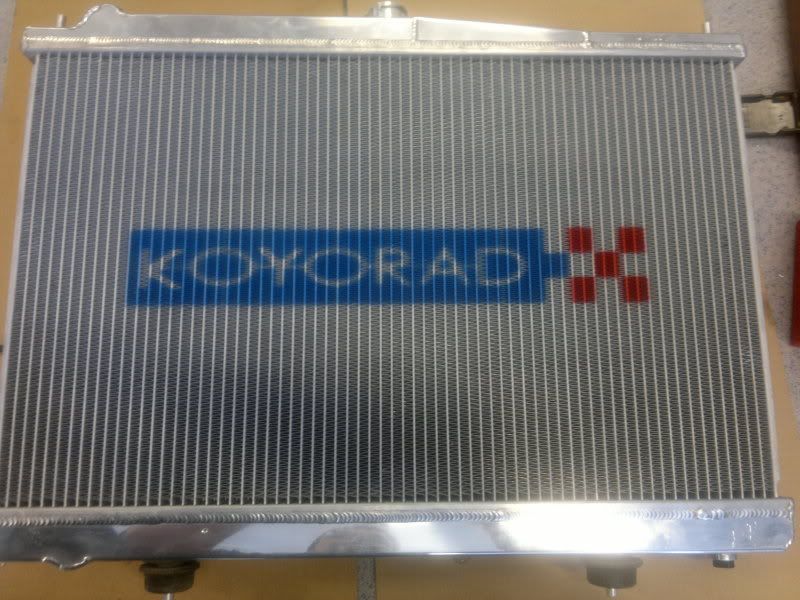

Den gamle radiatoren takket for seg, og er nå blitt erstattet me en ny radiotor i fra KOYORAD.

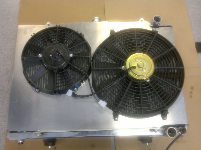

Har oxo laget ei 4mm alu plate bak radiatoren til 2 stk vifter, ei 14" vifte og ei 10" vifte.
Platen er montert bak radiatoren med en avstand på 8 mm slik at viftene får bedre sugeevne enn vist di har vært montert direkte på radiatoren.
Viftene er kjøpt på biltema.
Nå er endelig bremsene kommet på plass :)
Gleder meg til å få testet de skikkelig ut å¨ACR til helgen :)

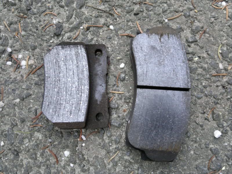

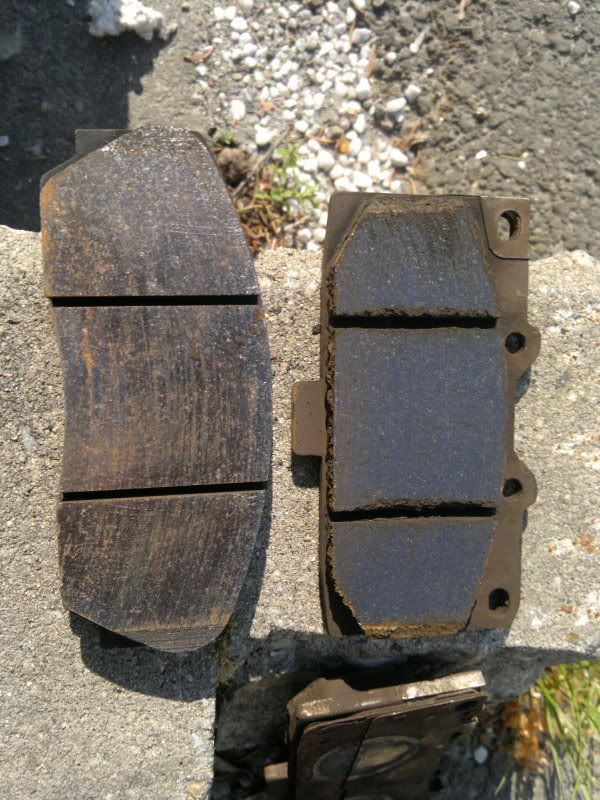

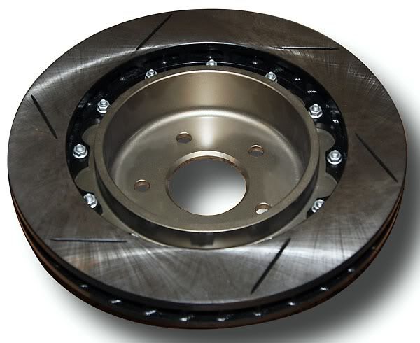

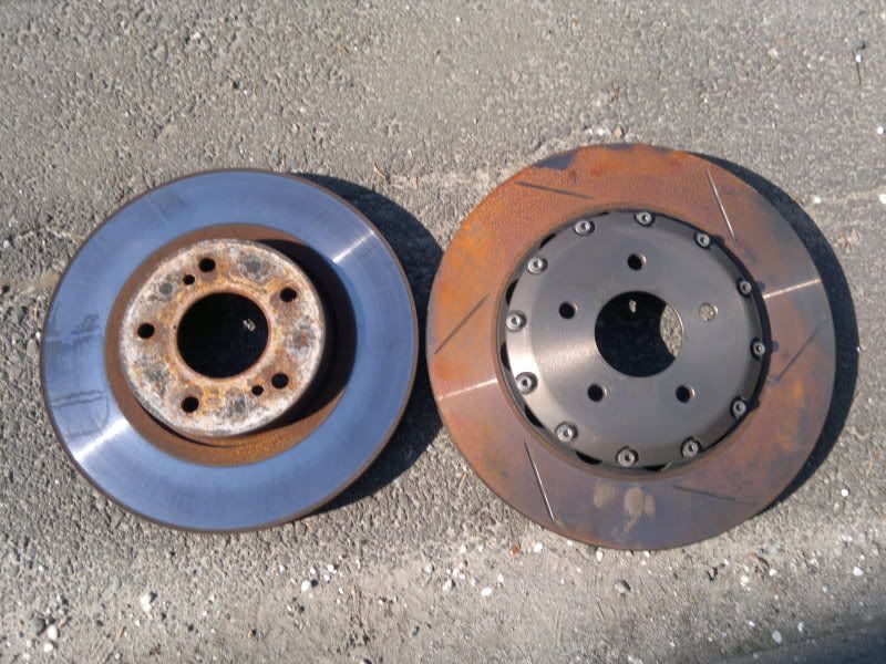

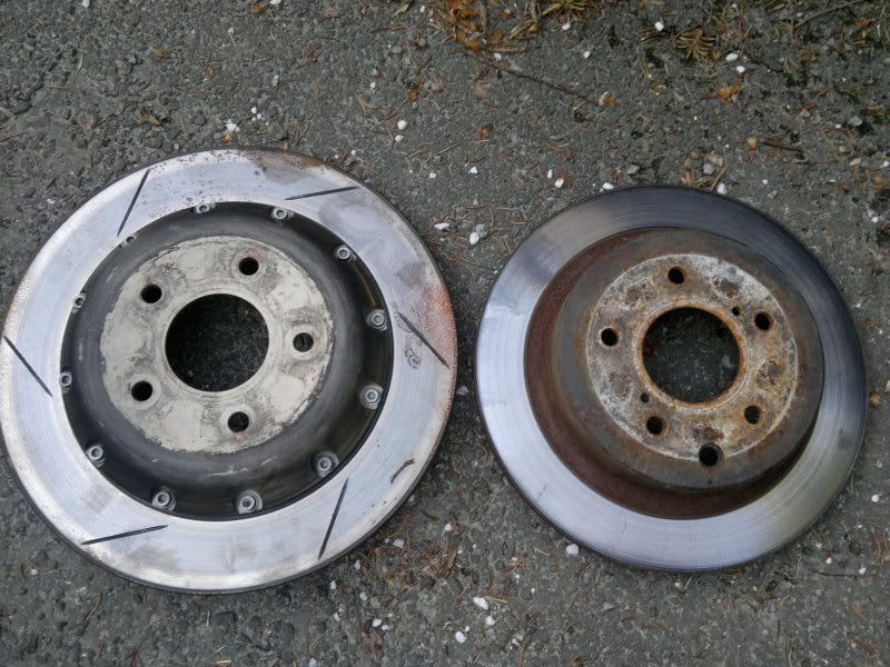

Legger ut et par bilder dær man kan se forskjellen på orginalt å oppgraderte bremser :)
skiver forran.

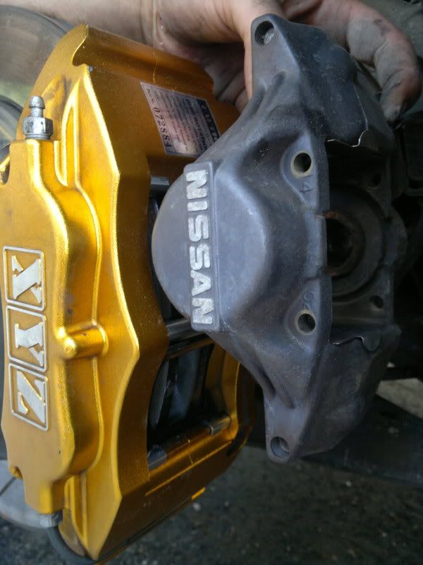

klosser forran.
skiver bak.
Klosser bak.
Kaliper bak er bare litt større :P

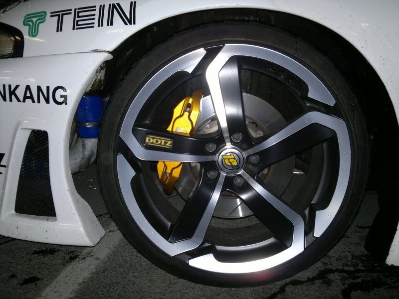

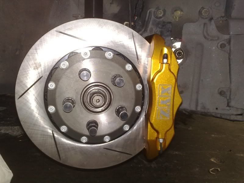

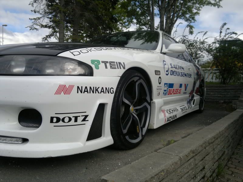

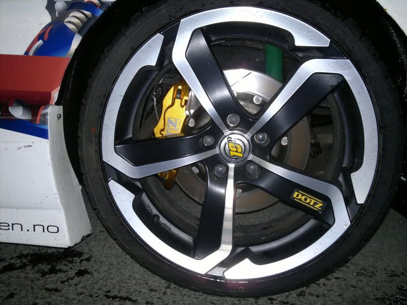

Noen bilder av bremsene på bilen :)
såpass ja..ja da er det jo ikke vits å shine lyktene...ble rått med di nye bremsene..må ta meg en bedre titt på bilen til helga..men felgene var ikke helt skyline da...hadde kledd litt grovere felger..sier ikke att dt er stygt som det er.. :)
