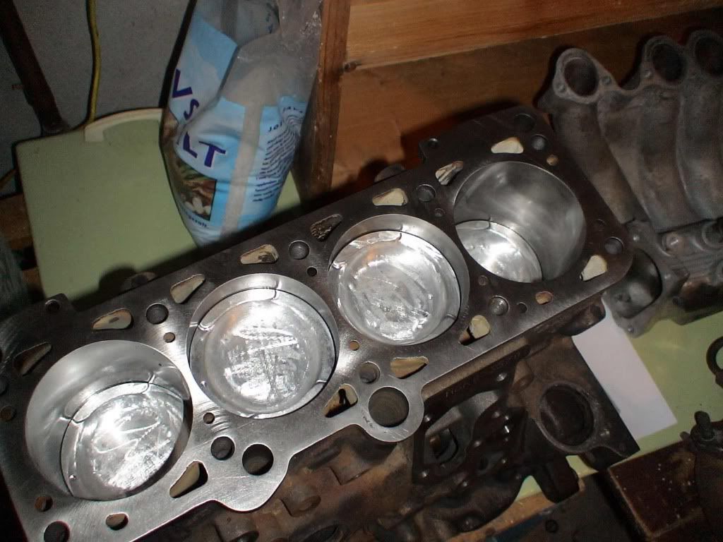

2.0_G60 Skrevet August 29, 2010 Rapporter Share Skrevet August 29, 2010 (endret) Hello fuckers! Corrado prosjekt, startet i Februar 2006. Kjøpte en Corrado som ikke startet for en billig penge(dyrt sammenlignet med dagens rado priser). Demonterte og oppdaget saftig rådelager havari. Sendte motor til Autotrim for overhaling/trimming. Endte opp med: 2.0 ABK blokk fra Audi Wiseco smidde stempel, preppet av Tore Østhus Crower I-profil smidde råder Sputter øvre lager skål på råder Portet topp Kent cam, 285 grader og 11,53 i løft aka. kvasskam Alt selvfølgelig nyborret, honet, ventilseter og ventiler freshet opp. Dette ble dyrt, men stod tilfeldigvis overhaling av traktor motor på kvitteringen så sparte momsen. Bestilte samtidig en bråte deler fra SS-tuning. Dette ble også dyrt. Men, ble ikke til at jeg begynte å montere motoren igjen på grunn av diverse. Bytte av blokk krevde noen andre deler. Sånn som aksel fra register til fordeler, ny fordeler og så var det et stort hull i blokka der brakett for G-lader skal stå. Dette og manglende kunnskap gjorde at jeg ikke fortsatte på prosjektet. Begynte på skule, sluttet på skule, mye jobbing, lite peng, mye peng, dame, ikke dame. Ja, evig med dårlige unnskyldninger. Men fra 2006 til nå så har jeg fått handlet en del flere deler til bilen, så nå har jeg alt som skal til. Siste tilskudd var delemotor fra en Audi 2.0, dermed hadde jeg den siste akselen jeg trengte. Denne kostet 3500,- hos Møller, mens delemotor kostet 5-6000,- omtrent ferdig levert hjemme. Var visst litt flere deler jeg trengte. Alt på motor er tilnærmet nytt, bortsett fra G-lader. Men det blir. Har 2 overhalingssett og 2 deleladere i tillegg til den som stod på bilen. Nå har montering begynt og motor begynner å ta form. Skal prøve å oppdatere med film og bilder etter hvert som motor havner i bil og testing på dyno og mapping begynner. Her er noen bilder så langt, men ikke av nyeste årgang da: Lekte meg litt under sandblåsinga. Polerte, maskerte og blåste. Men nå er alt svart. Komplett eksos fra Supersprint skal på etter hvert: Port preppet hos Autotrim v/Tore Østhus Eksos og innsug "prøvemontert": Smidde stempel fra Wiseco: Crower I-profil råder, smidd: Brakett for G-lader ferdig blåst: Øvrige deler som er blåst og lakket matt sort Forskjell på ny og gammel vannpumpe Måtte slipe litt på brakett og vannpumpe for å få de til å passe sammen. Kommer flere og nyere bilder snart, i neste innlegg. Endret August 30, 2010 av 2.0_G60 Lagt til bilder Siter Nissan 200SX -97' Corrado G60-93'(Evighets Prosjekt) Transporter2.4D-94',verkstedvogn/bruksbil;BMW 325i-91'(X);CorradoG60-90',(X);BMW318is-91',(X);Transit(X);Golf(X);Pajero(X) Lenke til kommentar Del på andre sider More sharing options...

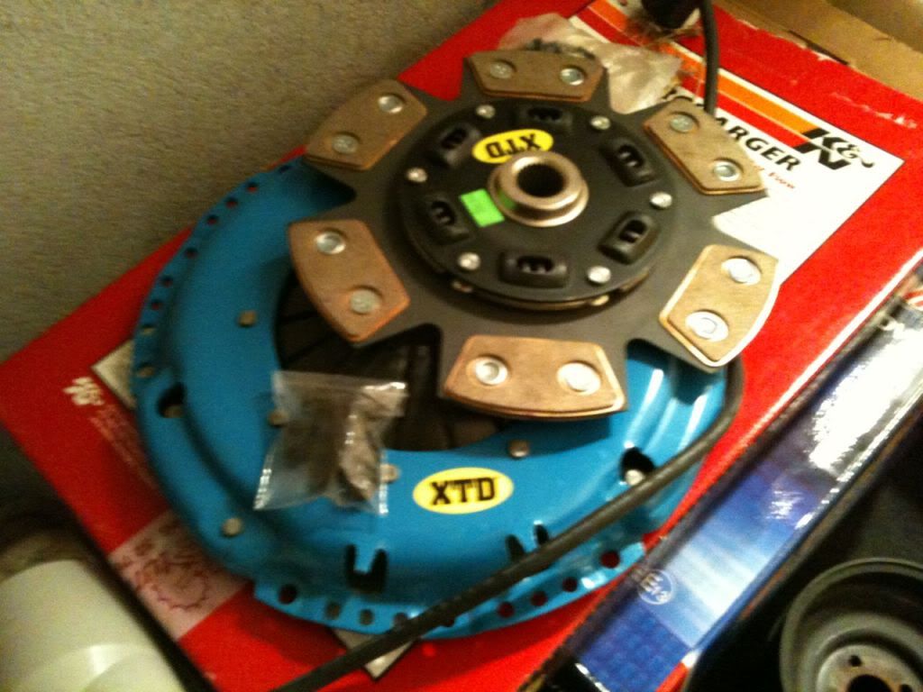

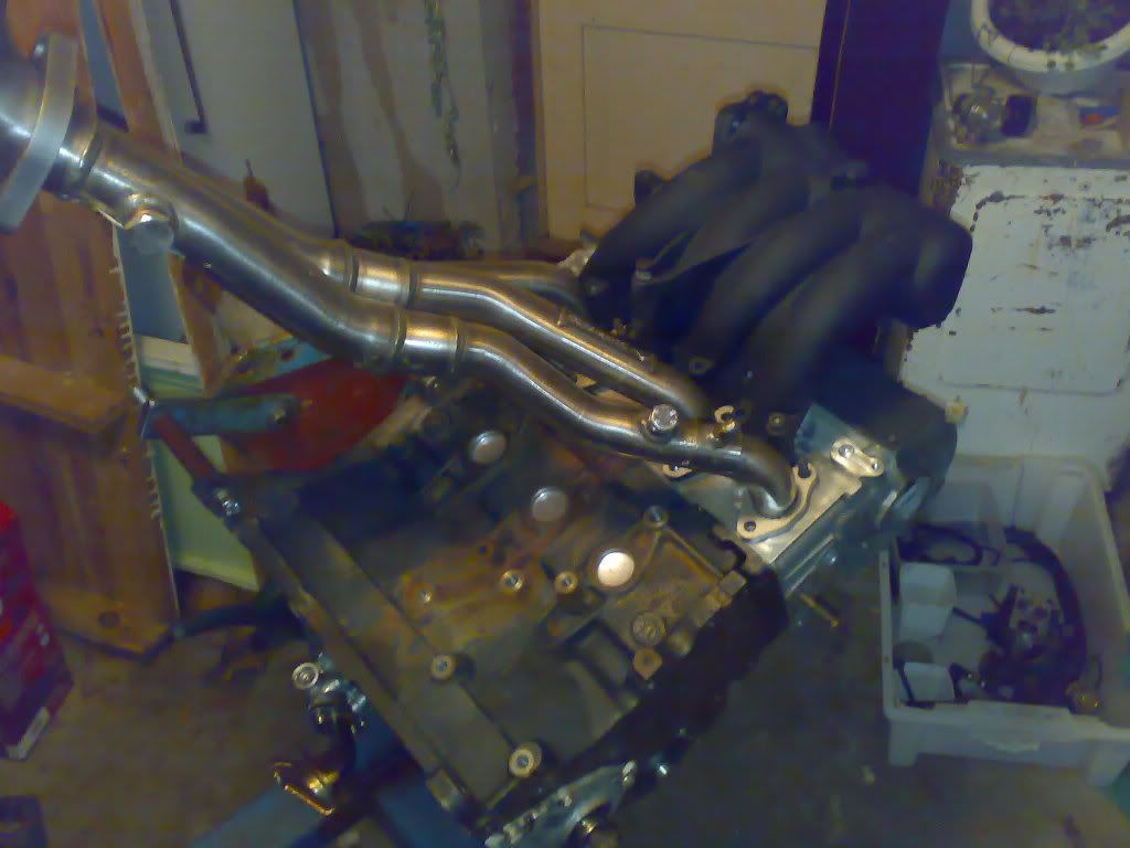

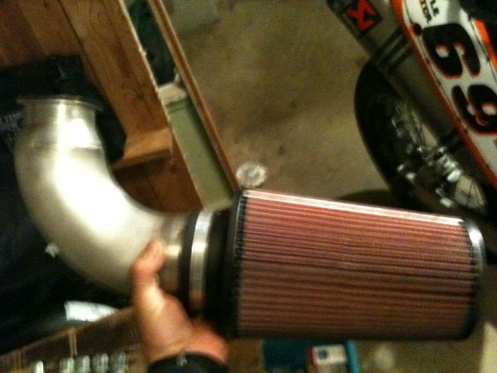

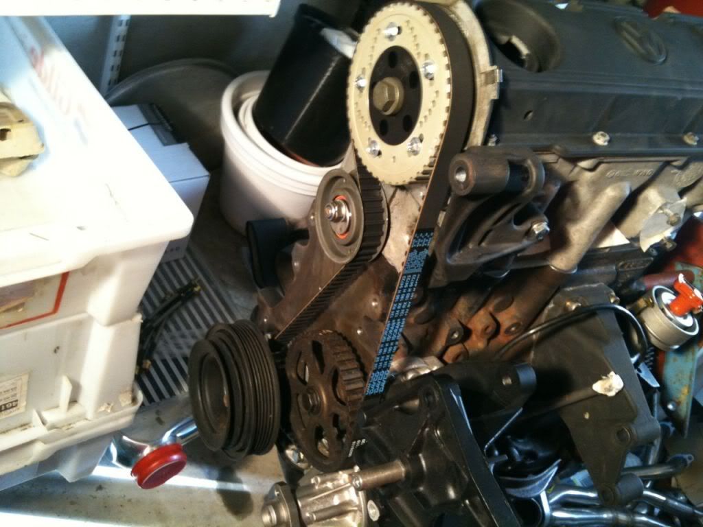

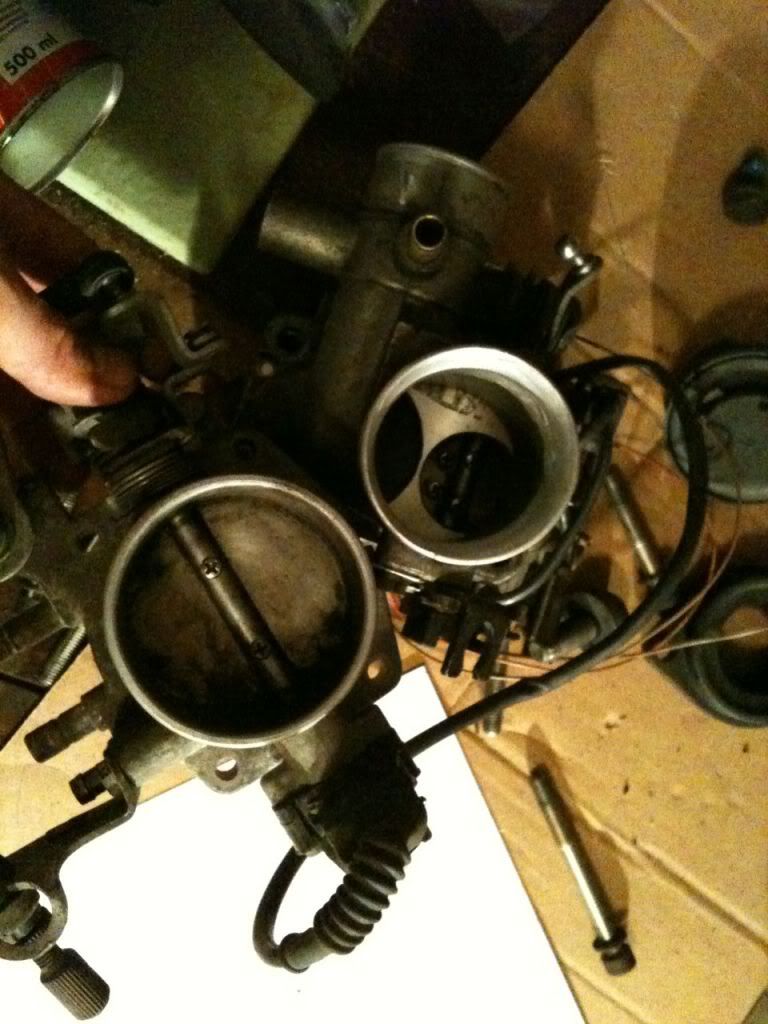

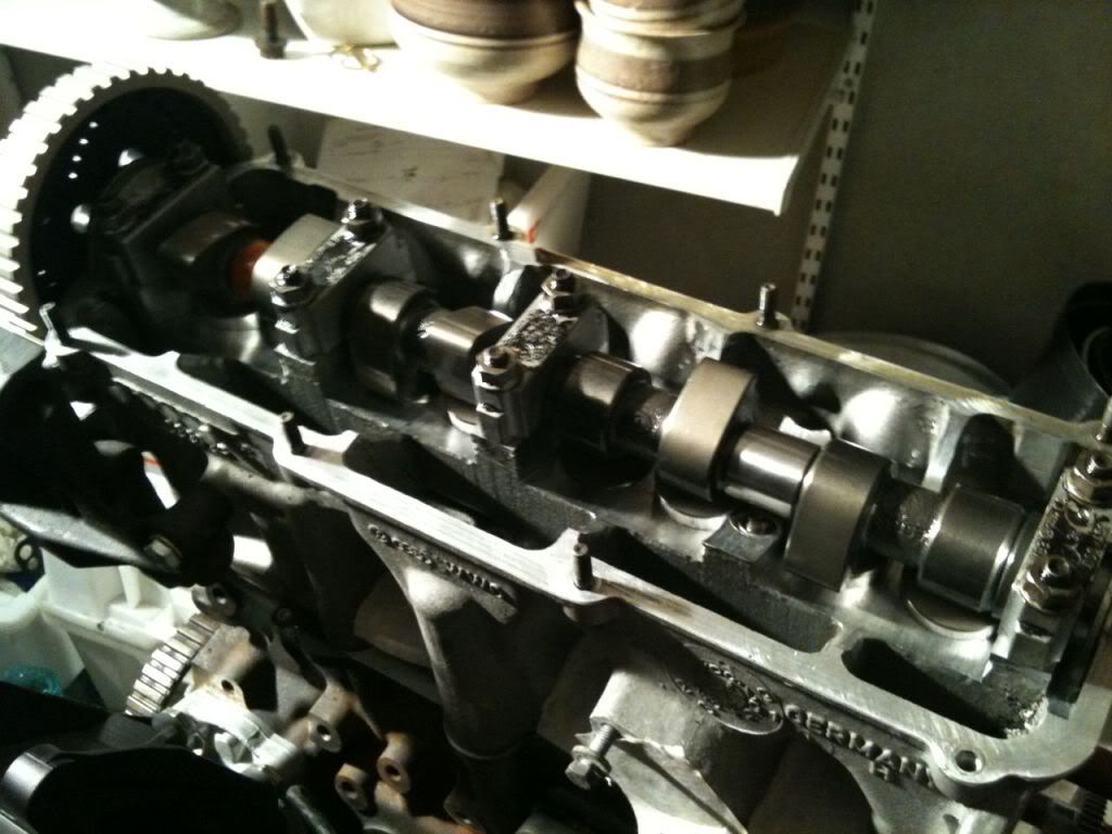

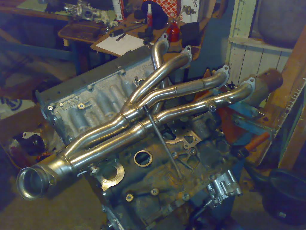

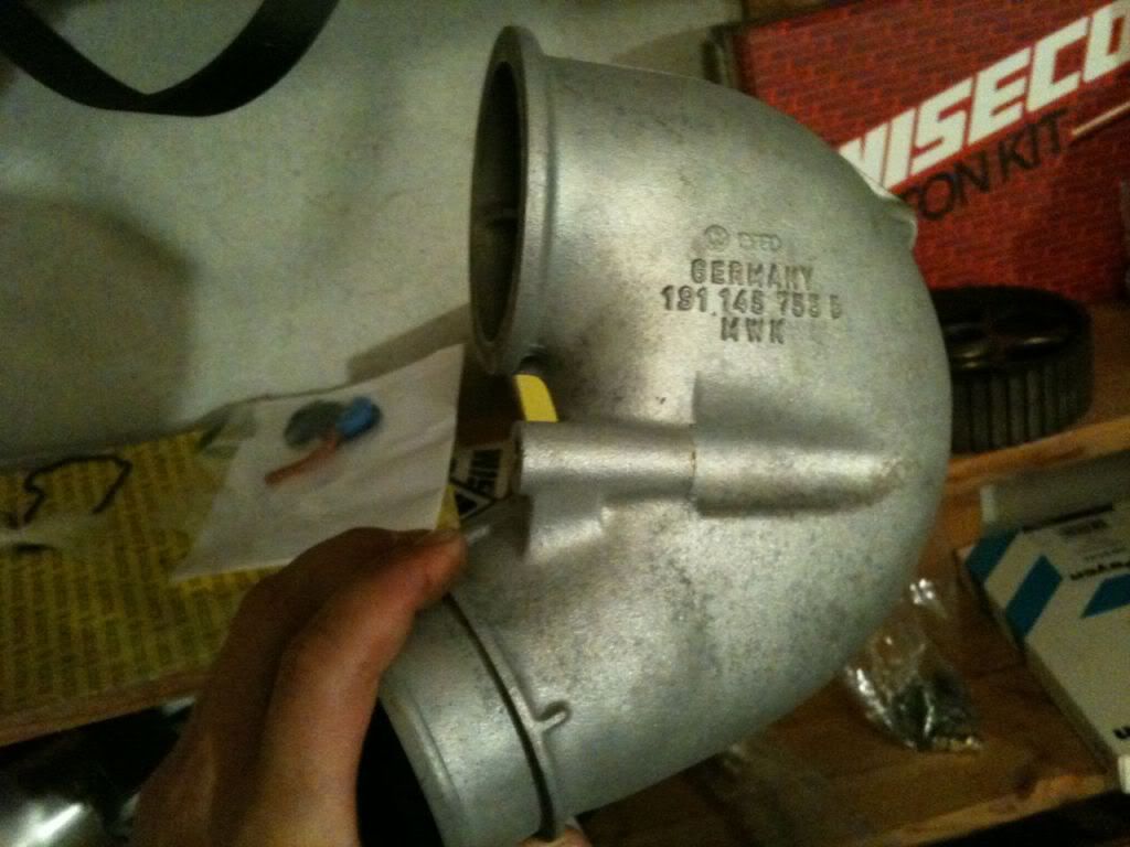

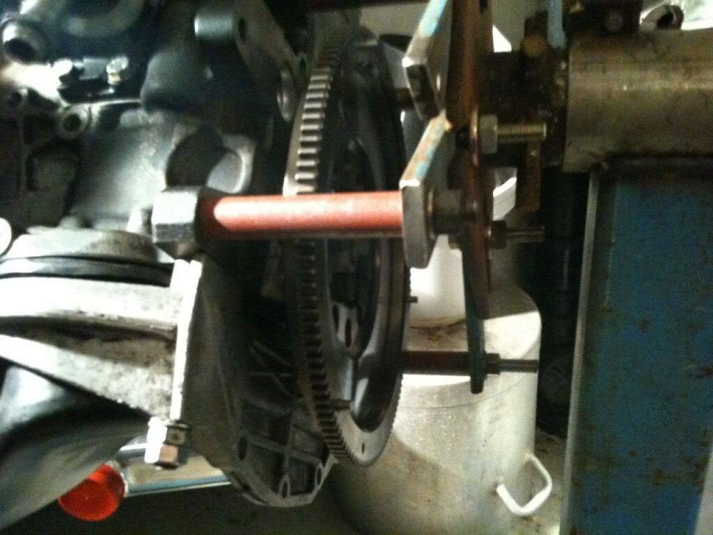

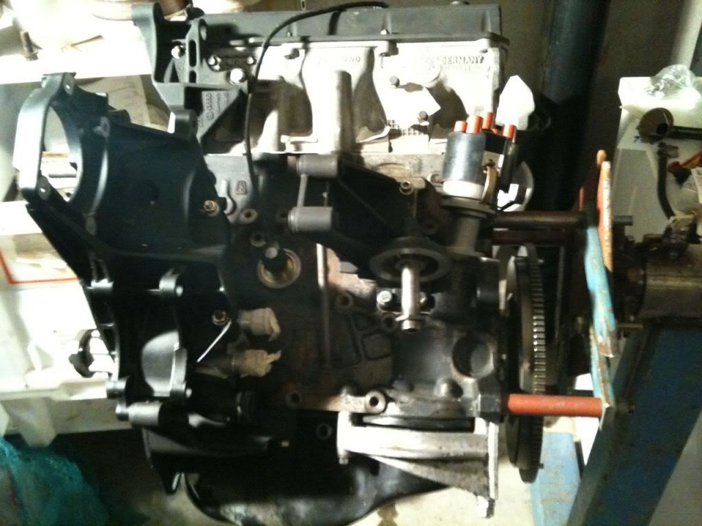

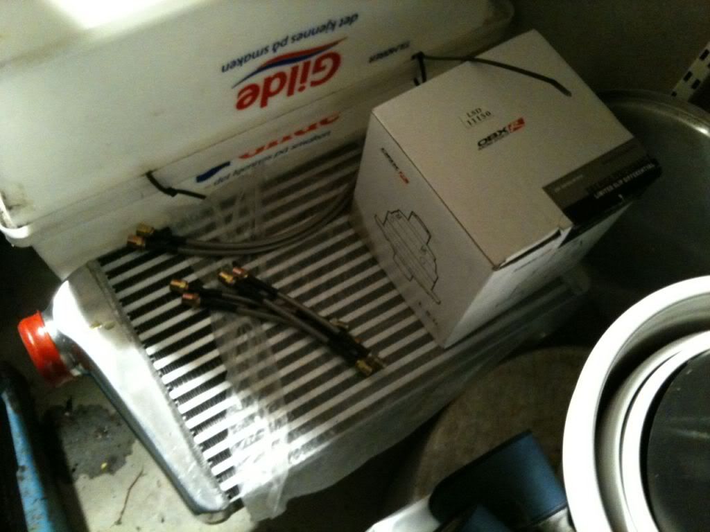

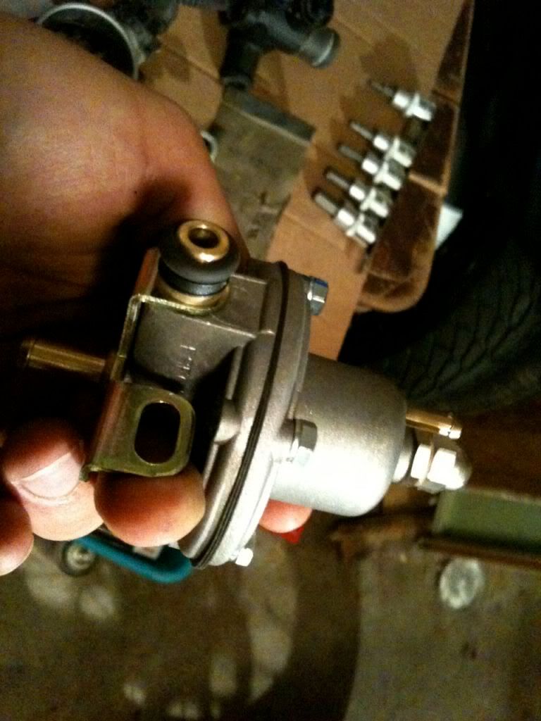

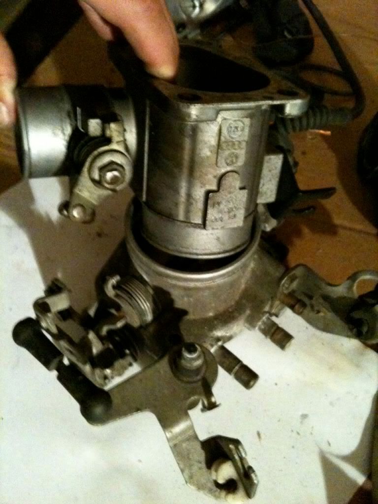

2.0_G60 Skrevet August 30, 2010 Forfatter Rapporter Share Skrevet August 30, 2010 Jaja, da kommer det noe mer bilder. Noen som har vært av med dette hjulet, for så å stramme det igjen? I mine papirer står det 90nm + 180 grader. Noe som er sinnsykt vanskelig å få til. Brukte evig lang arm og klarte kun 90 grader til slutt. Satser på at det skal holde. Får eventuelt gå over å kjenne etter når bilen har gått litt. Og dette er da så langt jeg har kommet på monteringen. Mangler en kile for kamakselen, den som holder reim hjulet. Mangler også registerreim fant jeg ut i kveld. Får kjøpe det samtidig som jeg henter kilen, for den måtte bestilles. Kostet 5kr. Her er clutchen som skal på. E-Bay shit. Svinghjulet er allerede montert, fulgte med i clutch kit'et. Rally utblås, da jeg skal ha FMIC. Feitt innsug til G-Lader. Skal fjerne boost retur, så skal fikse innsug på begge sider etter hvert. Skal bruke et spjeldhus fra en BMW E36 325i, som jeg klarte å vrake. Nesten bare spjeldhuset som var helt på hele bilen. Og nei, jeg kødder ikke. Det nye spjeldhuset er vesentlig større enn det gamle, samt at det har TPS. Vil forhåpentligvis funke greit med spruten, bare jeg finner meg en enkel måte å juster tomgang på. Kanskje jeg bruker ICV'en(?), om jeg får det til med spruten. Gamle spjeldhuset går inni det nye, så en del større kapasitet. Luftinntak til G-lader med filter. FPR, justerbar. Bensinpumpe og nytt motorfeste. Olje kjøler. Tørr sump er under vurdering, men start på motor er første pri før jeg utvider prosjektet for mye. Datasprut, type MegaSquirt. Så må vel klø meg en del i hodet før denne starter og går optimalt. Men, folk har jo fått det til før. Så det må vel gå bra. Ny kam fra Kent Cams, 285grader og 11,53 i løft. "Race" kamaksel. Og justerbart kam drev om det skulle bli nødvendig. Mest for show men. Samco slanger for hele kjøles systemet. Og her har vi siste godbitene. Passelig stor Intercooler, stålomspunnede bremseslanger og en LSD. Håper det funker greit med LSD på FWD. Vil iallefall ha skikkelig grep når jeg skal drag'e, så investerte like godt i en LSD. Kanskje det blir et sett med Toyo R888 om jeg tror drivknutene takler det. Videre blir det å få registeret noenlunde på plass. Feste fordeler, montere clutch, montere servopumpe, dynamo og G-lader med reim, montere LSD i girkasse, bytte utløserlager, fjerne gammel eksos fra bilen og kanskje gjøre rent motorrommet. Bilen er svart, så holder vel å spyle litt. Så blir det å putte motor og gir tilbake i motor rommet for så å begynne på montering av resterende rundt motor. Trykkrør, IC, Oljekjøler, spjeldhus, slanger. Sjekke at det faktisk er mulig å dra rundt motoren med starteren. Så begynner jobben med å montere spruten, noe som kanskje vil ta litt tid. Nok for denne gang. Peace out! :cheers: Siter Nissan 200SX -97' Corrado G60-93'(Evighets Prosjekt) Transporter2.4D-94',verkstedvogn/bruksbil;BMW 325i-91'(X);CorradoG60-90',(X);BMW318is-91',(X);Transit(X);Golf(X);Pajero(X) Lenke til kommentar Del på andre sider More sharing options...

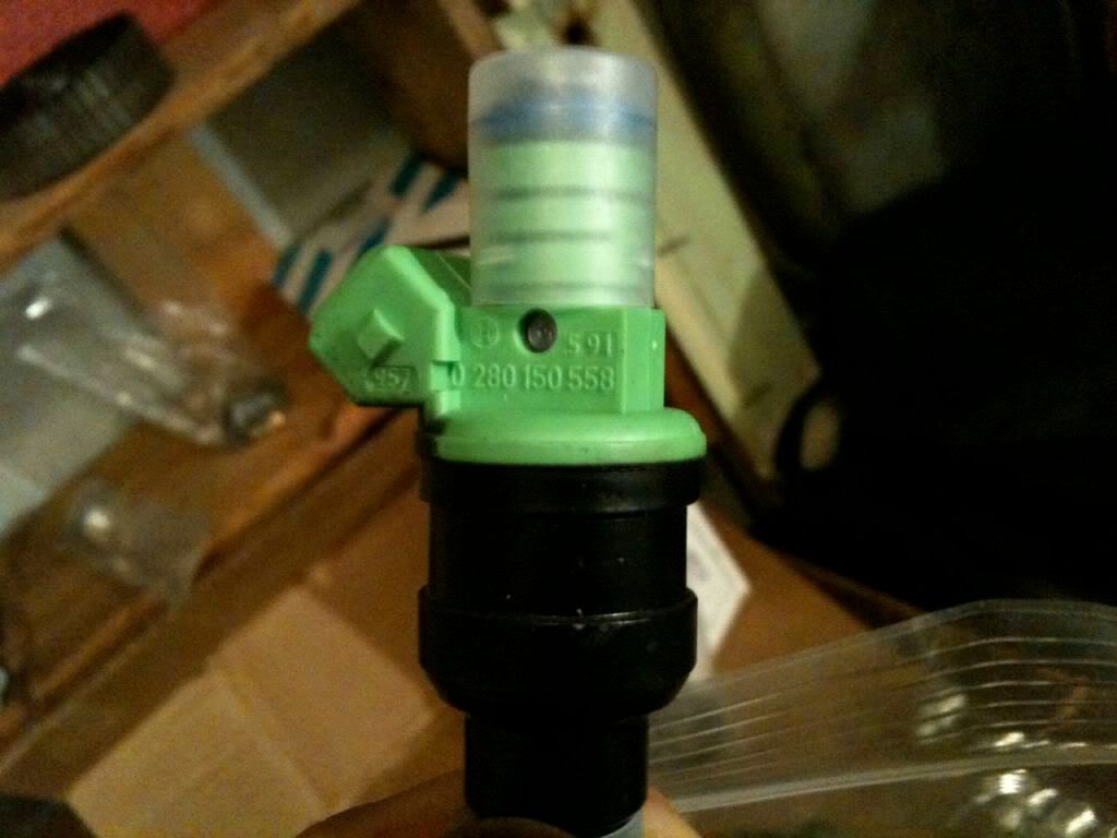

Polo Classic Skrevet August 31, 2010 Rapporter Share Skrevet August 31, 2010 Hvor store dyser har du tenkt å bruke? Siter No SPEAKERS NO BODYKITS NO BULLSHIT M3-speil, like moderne som bakrutesjalusi M3-speil, M3-sideskjørt og RS-fangere, også kalt nybegynnerfeil Lenke til kommentar Del på andre sider More sharing options...
2.0_G60 Skrevet August 31, 2010 Forfatter Rapporter Share Skrevet August 31, 2010 Hvor store dyser har du tenkt å bruke? Hei Disse er vel rundt 440cc, avhengig av trykk, om jeg ikke tar helt feil. Siter Nissan 200SX -97' Corrado G60-93'(Evighets Prosjekt) Transporter2.4D-94',verkstedvogn/bruksbil;BMW 325i-91'(X);CorradoG60-90',(X);BMW318is-91',(X);Transit(X);Golf(X);Pajero(X) Lenke til kommentar Del på andre sider More sharing options...

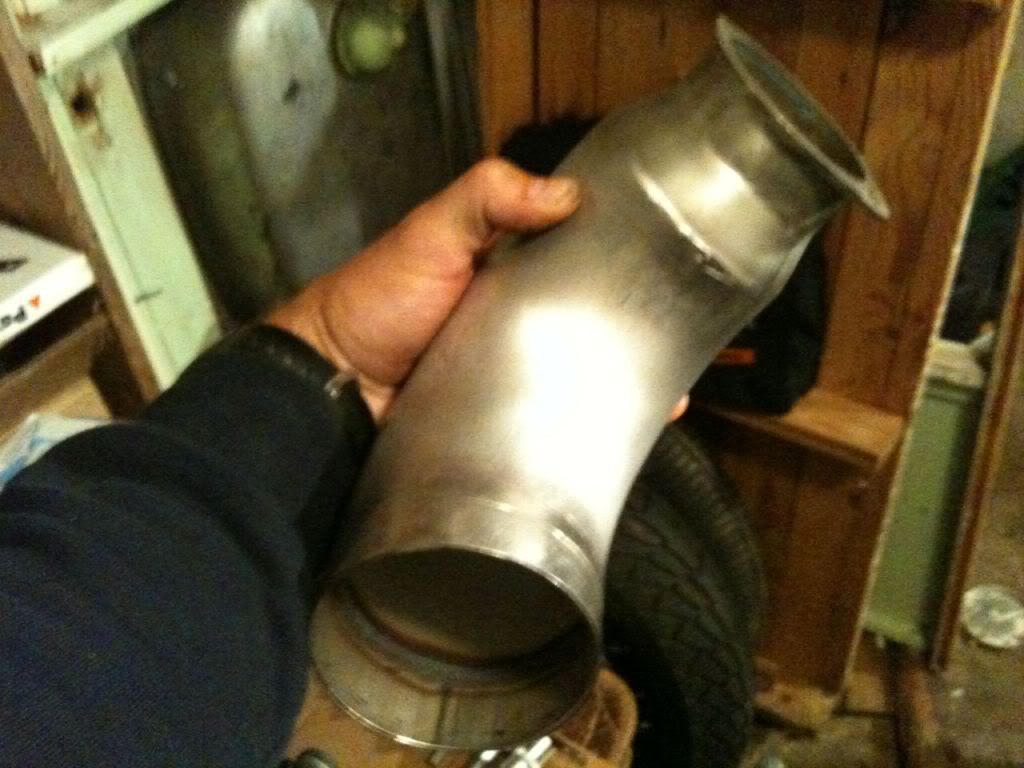

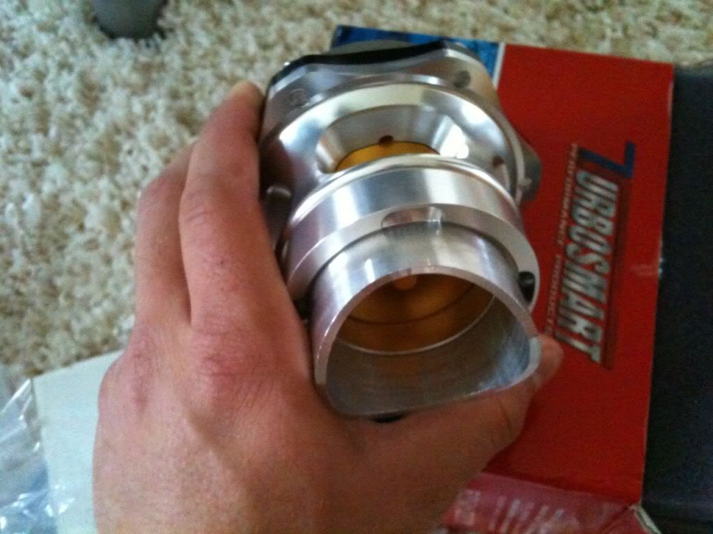

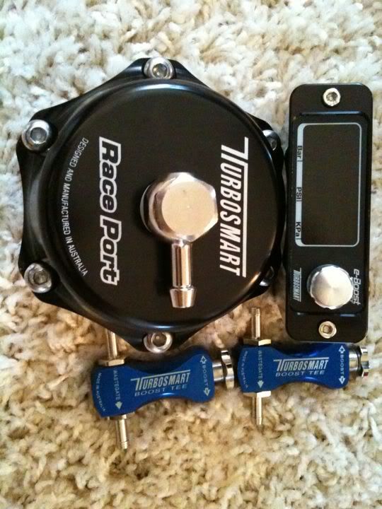

2.0_G60 Skrevet September 1, 2010 Forfatter Rapporter Share Skrevet September 1, 2010 Hvordan har du tenkt å ordne retur/overskuddsluften nå som du fjerner returspjeldet? Tenkte iallefall å bruke denne: Så får jeg se hvordan det fungerer. Denne skulle vel slippe ut omtrent like mye luft som original spjeldet. Delvis vanskelig å gjette på hvordan dette vil fungere, og ikke minste låte. Frykter/håper det kan bli mye lyd når man går av gassen. Men dette får vi ta når den tid kommer. Siter Nissan 200SX -97' Corrado G60-93'(Evighets Prosjekt) Transporter2.4D-94',verkstedvogn/bruksbil;BMW 325i-91'(X);CorradoG60-90',(X);BMW318is-91',(X);Transit(X);Golf(X);Pajero(X) Lenke til kommentar Del på andre sider More sharing options...
Polo Classic Skrevet September 2, 2010 Rapporter Share Skrevet September 2, 2010 Det vil bli mye lyd når du går av gassen, og hele tiden untatt når du har full gass. Orginalspjeldet ser kanskje enkelt ut, men det funker ;) Siter No SPEAKERS NO BODYKITS NO BULLSHIT M3-speil, like moderne som bakrutesjalusi M3-speil, M3-sideskjørt og RS-fangere, også kalt nybegynnerfeil Lenke til kommentar Del på andre sider More sharing options...
2.0_G60 Skrevet September 2, 2010 Forfatter Rapporter Share Skrevet September 2, 2010 Det vil bli mye lyd når du går av gassen, og hele tiden untatt når du har full gass. Orginalspjeldet ser kanskje enkelt ut, men det funker ;) Jupp. Har det jo liggende, så får se hvor lei jeg blir av lyden etter hvert. :) Siter Nissan 200SX -97' Corrado G60-93'(Evighets Prosjekt) Transporter2.4D-94',verkstedvogn/bruksbil;BMW 325i-91'(X);CorradoG60-90',(X);BMW318is-91',(X);Transit(X);Golf(X);Pajero(X) Lenke til kommentar Del på andre sider More sharing options...

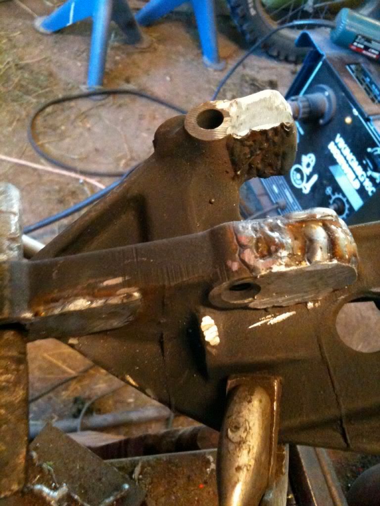

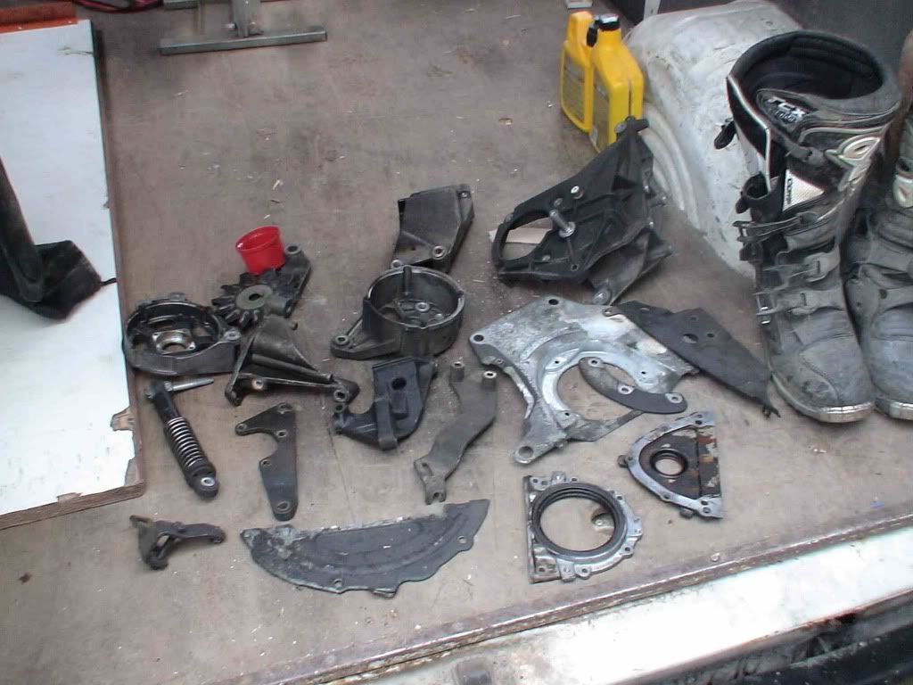

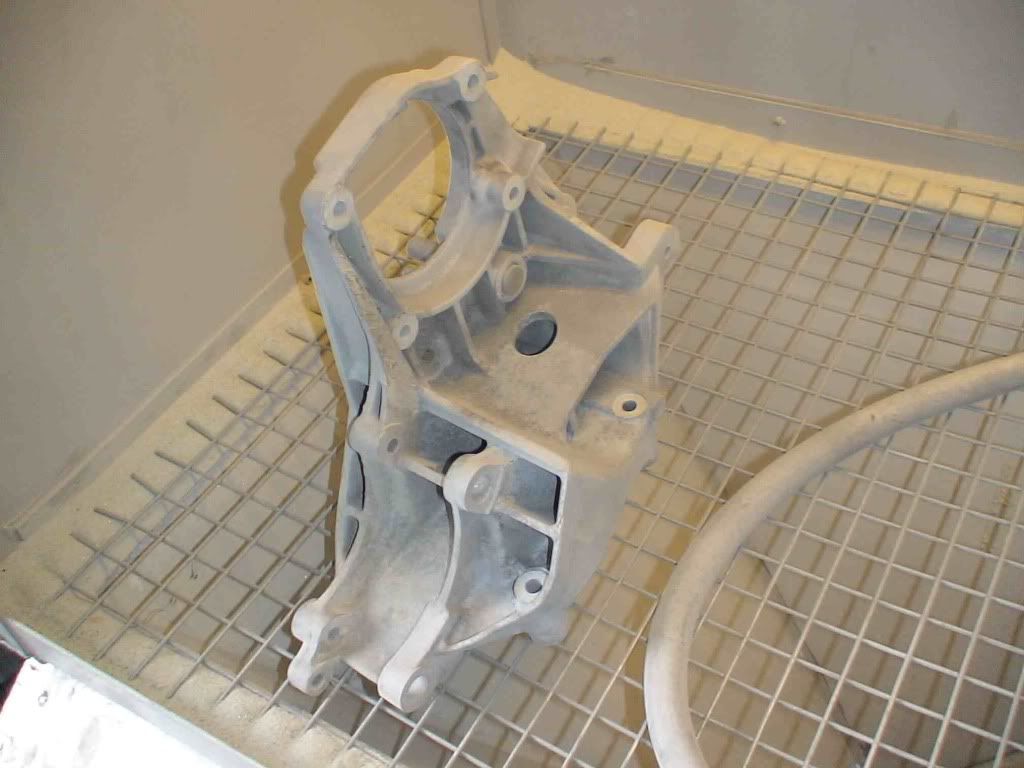

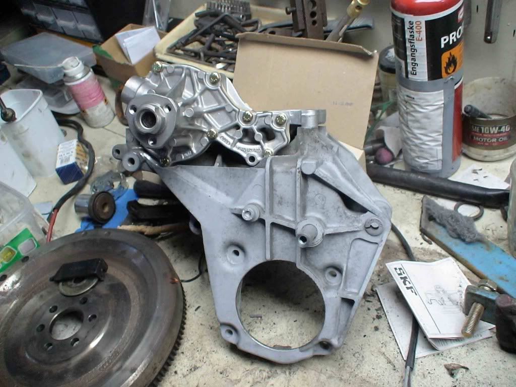

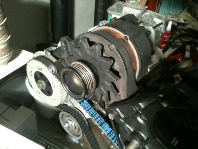

2.0_G60 Skrevet September 3, 2010 Forfatter Rapporter Share Skrevet September 3, 2010 Har da fått på registeret og reimhjulet til vannpumpen, som selvfølgelig ikke var på når bildet ble tatt da men. Så tenkte jeg at jeg skulle montere dynamo'n. Yeey, da manglet kilen der også. Forsvunnet i alt rotet sikkert, men har rundt 30-40 små skuffer å se gjennom da. La den sikker der når jeg skulle overhale dynamo'n. Prøvde iallefall å sette den på, men det var lettere sagt enn gjort. Kom jo på at 2.0 blokka var 1,5cm høyere enn 1,8 blokka. Og når ene braketten er på blokka, og andre på toppen så ble det bråk. Har derfor brukt noe tid innimellom de siste dagene for å sveise på ca.15mm med gods på braketten som står på toppen. Bli så helvete varmt at det må få kjøle seg ned, derfor bare en liten økt nå og da(mellom reparasjon av rundballepresse og annet forefallende arbeid). Det skal være noenlunde nok nå, så gjenstår bare at den får kjøle seg ned sånn at jeg får borret og gjenget nye hull i morgen. Here's some pics! Her ser dere at tre hull skal flyttes. Det ene står i skrustikken. Ikke ferdig med finish enda da. Skal borre hullene for å se hvordan det blir før jeg sliper ned sveisene og maler svart igjen. Siter Nissan 200SX -97' Corrado G60-93'(Evighets Prosjekt) Transporter2.4D-94',verkstedvogn/bruksbil;BMW 325i-91'(X);CorradoG60-90',(X);BMW318is-91',(X);Transit(X);Golf(X);Pajero(X) Lenke til kommentar Del på andre sider More sharing options...
2.0_G60 Skrevet September 12, 2010 Forfatter Rapporter Share Skrevet September 12, 2010 Da er endelig dynamo montert. Har vært Offshore hele uken, så blitt lite skruing. Kun i dag faktisk. Fikk bare 2 nye hull i braketten, da det hadde blitt sykt hardt der jeg skulle borre det siste hullet. Sikkert tatt herding eller noe. Men, satser på at det holder med to av skruene. Noen som kan anbefale plugger til prosjektet? Erfaringer? Sikkert et par hakk kaldere enn originalt ser jeg for meg. Noen som har link til bra tenningssystem? Pluggledninger og en coil i første omgang. Siter Nissan 200SX -97' Corrado G60-93'(Evighets Prosjekt) Transporter2.4D-94',verkstedvogn/bruksbil;BMW 325i-91'(X);CorradoG60-90',(X);BMW318is-91',(X);Transit(X);Golf(X);Pajero(X) Lenke til kommentar Del på andre sider More sharing options...
