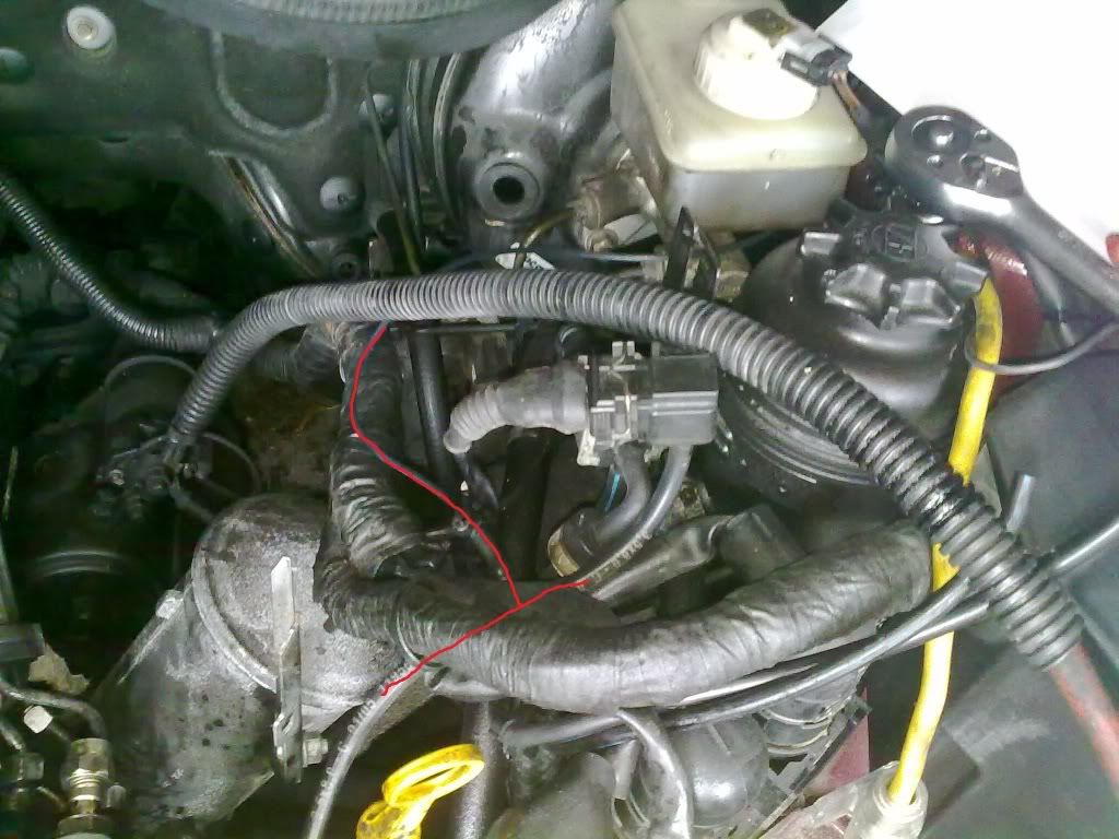

Grimmi Skrevet Mai 27, 2010 Rapporter Share Skrevet Mai 27, 2010 Bare og sette på ett t stykke på slangen som går til map sensoren. Svart liten dings med slange på. Sitter på høyre side i motorommet. Siter -94 Omega 2,5 TD dieseldyret -98 Omega 2.5 TD CD Delebil. Selges i deler. Rustfri!! -95 Omega 2.0 Stv. Skinn osv. Selges. -90 200sx Stage 3 -92 200sx drift/isbil Lenke til kommentar Del på andre sider More sharing options...
OdinA Skrevet Mai 28, 2010 Rapporter Share Skrevet Mai 28, 2010 her er et bilde som viser hvordan. den røde streken viser hvordan t stykket står. den som kommer ovenfra er røret som går inn i kupen til måleren. Siter Opel Omega 2,5TD (sedan) 1994 volkswagen Polo 1,7sdi (stv) 1999 Lenke til kommentar Del på andre sider More sharing options...
