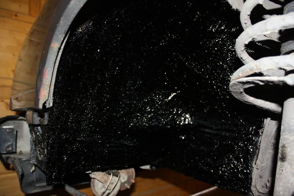

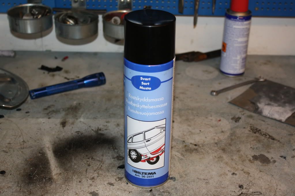

Eg reiste ut til Stord med båt i dag for å ta turen innom Biltema. Eg skulle handle meg calipterlakk, og tenkte selvfølgelig ikkje over at Biltema på Stord har begrenset utvalg på grunn av liten butikk, så de hadde INGEN TING av det eg skulle ha. Men eg kjøpte meg vertfall to sprayboksar med tectyl som eg kan bruke på de plassane eg ikkje kjem til med kost. :)

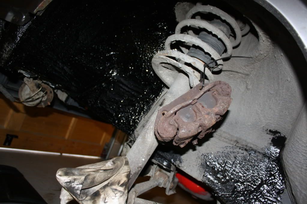

Så då får eg ta å bestille det eg ska ha fra Haugesund og hente det på Stord i nærmaste framtid. :) Dagen i dag gjekk jo i vasken då eg blei sittande fast på Stord og kom meg ikkje heim før klokka fem. Men eg fekk gjort litt når eg kom heim då. Eg fekk tectylert litt av hjulbuen på venstre side. :D
Bilder:
Fekk ikkje tectylert meir enn detta.
Kjøpte meg ein slik boks med tectyl. :) Greit å ha ein sånn på plassar der ein ikkje kjem til med kost.
Kommentar? :D

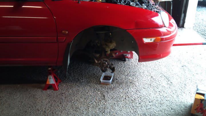

Fekk bilen på bukker, demonterte calipterene, bremseskivene og til slutt bremseskjoldene på begge sider. Kom ikkje lenger enn det før det vart kveld. :)
Har ærlig talt aldri vore borti bremser på 740 før, så det eg fekk gjort i dag var nytt stoff for meg.
Men med tida til hjelp og god hjelp i Haynes-boka så gjekk det som smurt. :) Jobber videre i morgon, planen då er å demontere støttestag, stab. stab og kyllingbein for lakkering/maling.

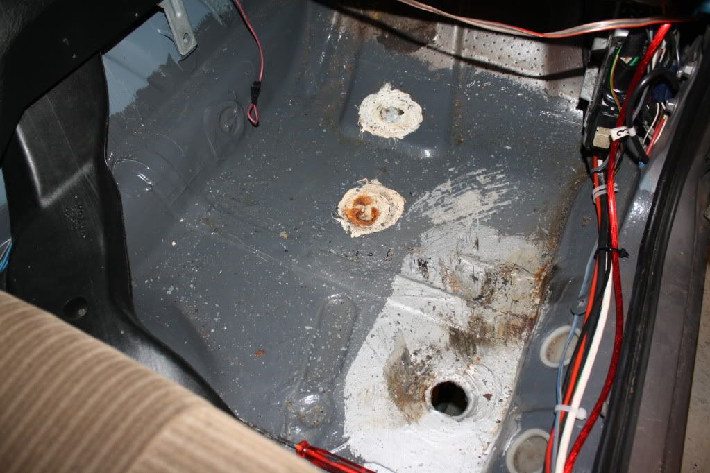

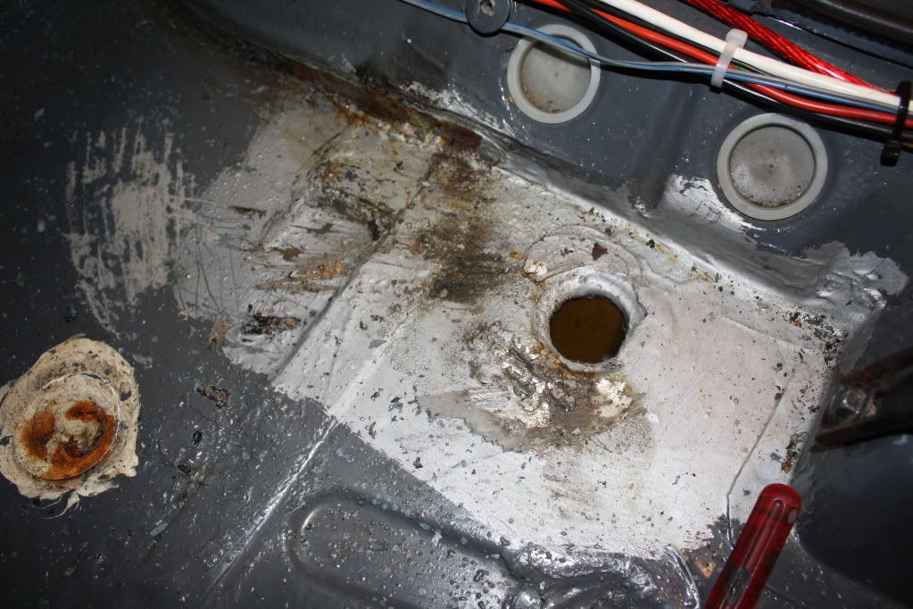

Trudde det var begynt å ruste, men virka som det bare låg rustvatn oppå bengalakken og så var det begynt å komme litt overflaterust på sveiseskjøtene, så tok å skrapa bengalakken litt vekk og då for mesteparten. Skal behandle heile sveiseområdet med rustbitter med det samme eg er i gang. Men eg hadde ikkje arbeidsbuksa på meg så gadd ikkje gjere noko meir i kveld. Får ta å behandle det med noko godt stoff og male mange nye lag med bengalakk.
Eg har ein liten mistanke om at dette faktisk kan være frontruta. Kan være pakningen ved innsuget til varmeapparatet, men kan nok desverre også være pakningen i den nedre del av frontruta som er dårlig også. Det lekker fra toppen av frontruta på førerside fra før av. Det er jo svindyrt å få fiksa det hos autorisert glassmester, men får først finne syndaren.

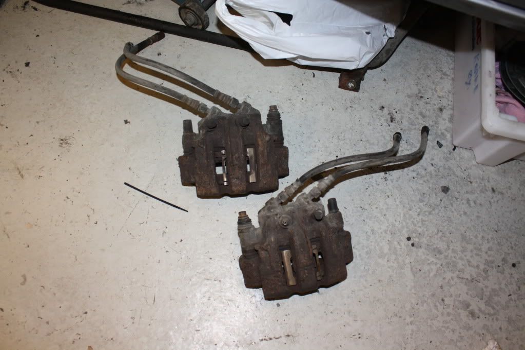

Utenom alt dette har eg fått demontert calipterane mine. :)
Eit par bilder:
Slik ser golvet ut. Det grå feltet med bengalakk er nysveiste plater som blei sveist inn etter eg hadde malt resten av golvet i bilen. Det er der det har begynt å så smått å ruste. :( Den gamle bengalakken har forresten begynt å sprekke opp av ukjent grunn. Kan være på grunn av fukt.
Calipterne. :)
Kommentarer?
