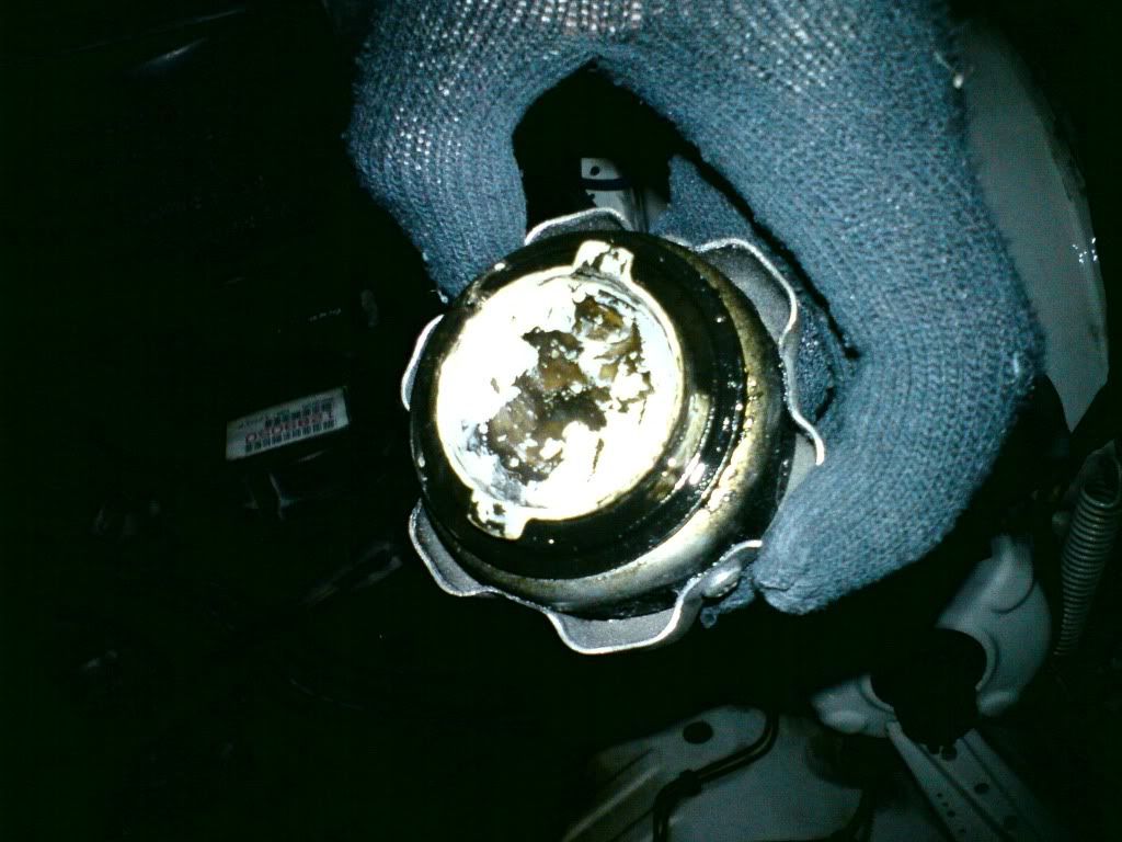

crazyclomp Skrevet Januar 11, 2010 Forfatter Rapporter Share Skrevet Januar 11, 2010 Olje ja. Hehe. Fant ut av at hele systemet mitt var fullt av slush aktig kjølevann, kunne jo gått mye verre dette her da, og på fargen av vannet som smeltet når jeg tok inn radiatoren og all driten som var der, ser det ikke ut til at det er skiftet kjølevann siden den var ny :lol: Får jeg av bunnpannen uten noe stress? BAre å skru av? Hvordan blir jeg kvitt alt vannet som er i oljen? Skal jo selvfølgelig bytte oljen, men vil jo ligge litt vann i motoren uansett. Vil dette stoppe i filteret? Siter Lenke til kommentar Del på andre sider More sharing options...

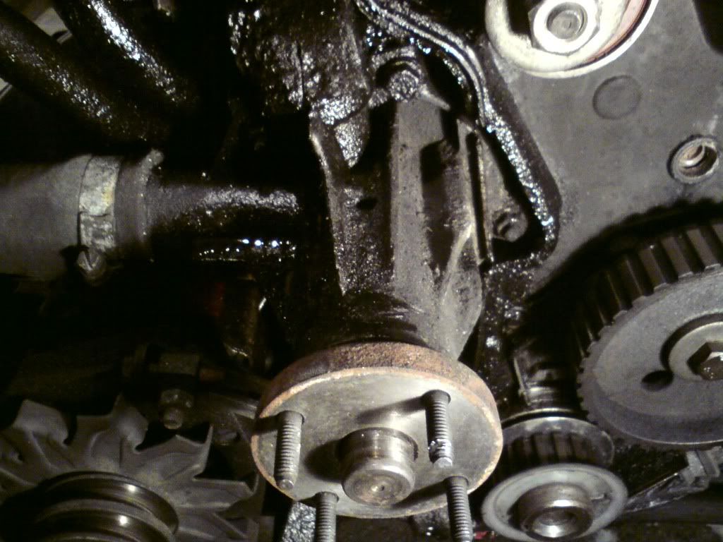

crazyclomp Skrevet Januar 11, 2010 Forfatter Rapporter Share Skrevet Januar 11, 2010 Får jeg av bunnpannen uten noe stress? BAre å skru av? Hvordan blir jeg kvitt alt vannet som er i oljen? Skal jo selvfølgelig bytte oljen, men vil jo ligge litt vann i motoren uansett. Vil dette stoppe i filteret? Hvordan får jeg av kamakseldrevet??? Finner absolutt ingen logisk måte å ta det av på! :( b230a om noen ikke har fått det med seg :p Siter Lenke til kommentar Del på andre sider More sharing options...
crazyclomp Skrevet Januar 12, 2010 Forfatter Rapporter Share Skrevet Januar 12, 2010 Ringte volvo, og de sa at man måtte ha spesialverktøy, og at det aldri i verden kunne låne det vekk, ikke mot depositum engang. :@ Noen som har noen smarte måter? Siter Lenke til kommentar Del på andre sider More sharing options...

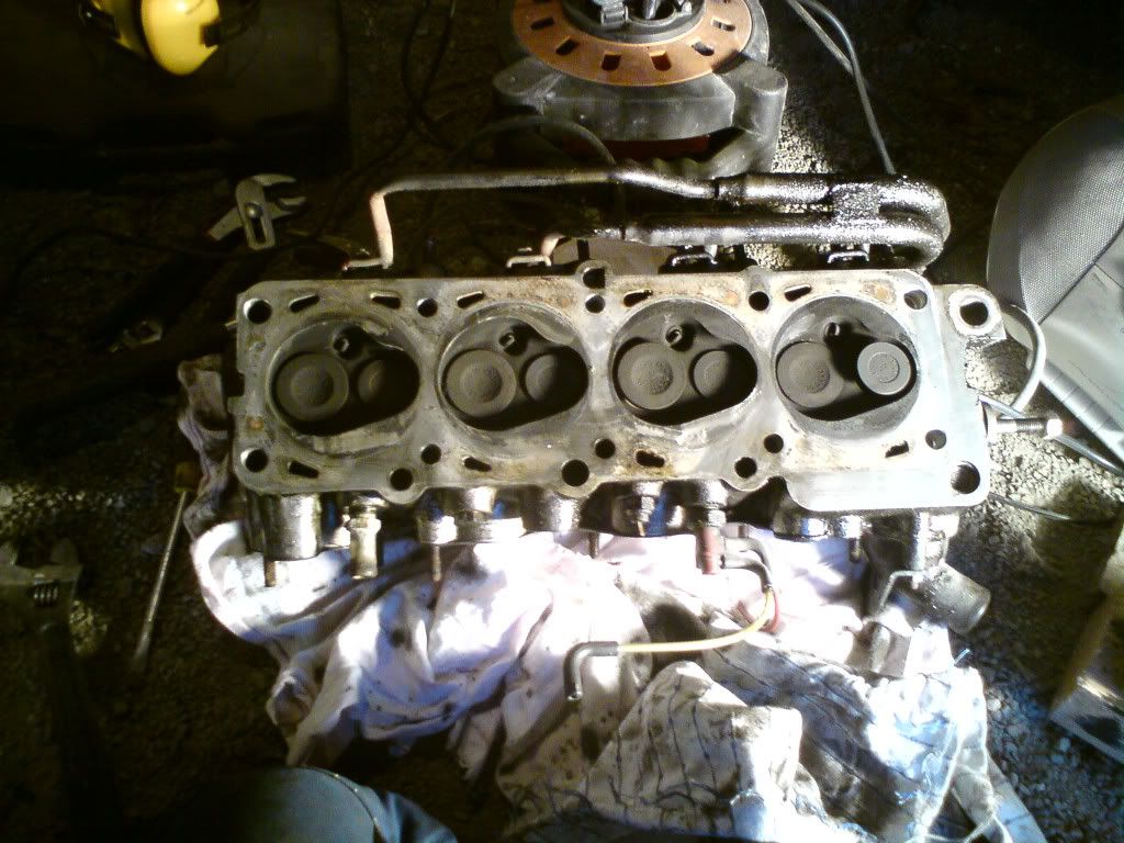

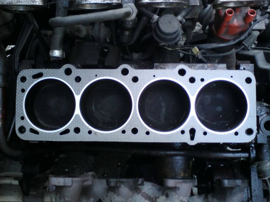

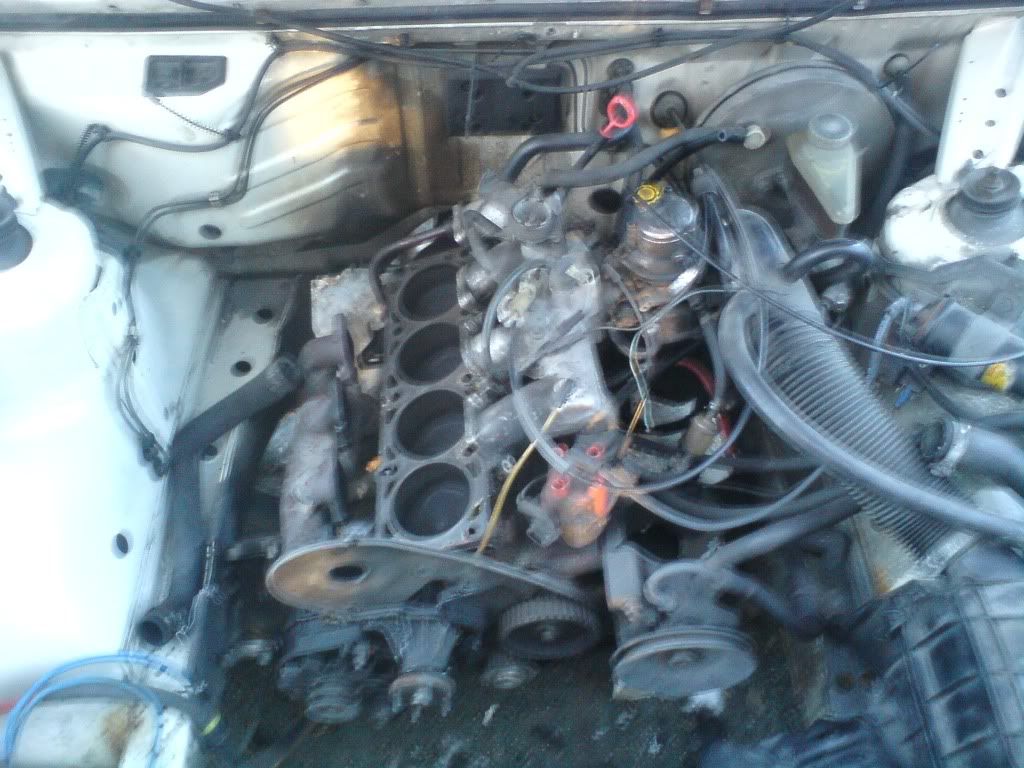

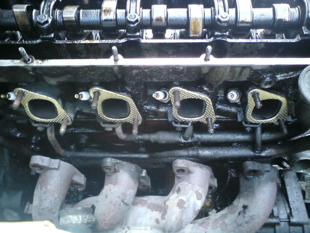

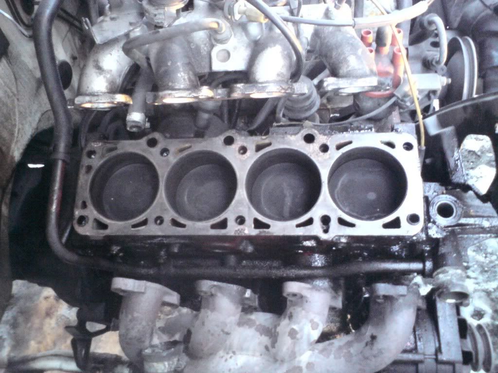

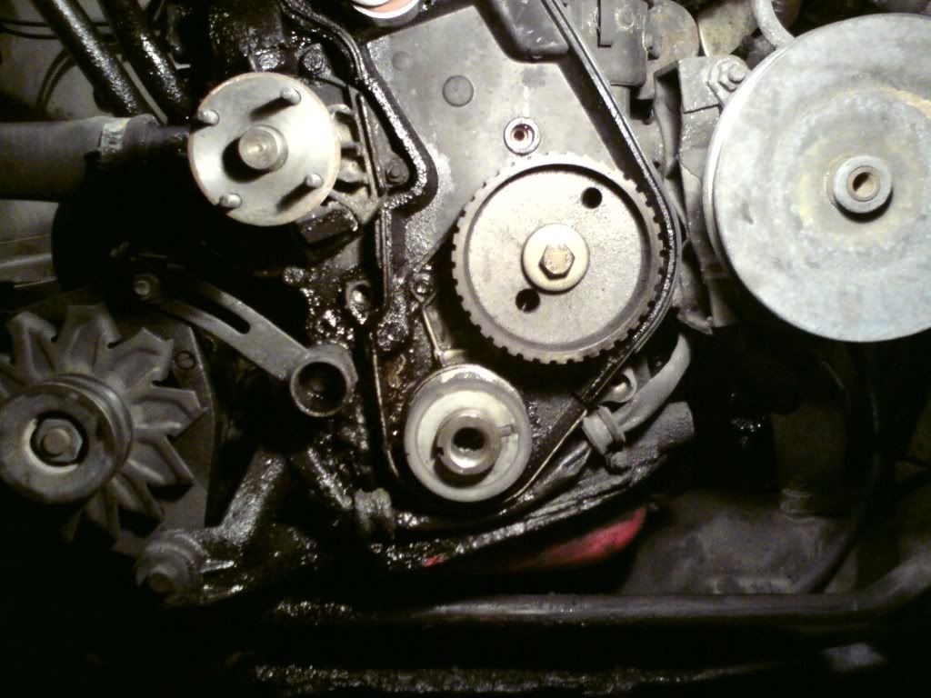

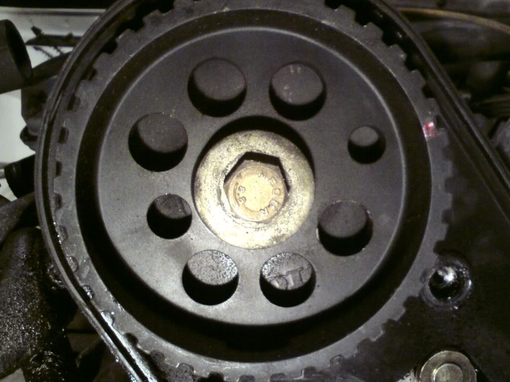

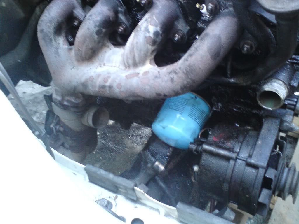

crazyclomp Skrevet Januar 14, 2010 Forfatter Rapporter Share Skrevet Januar 14, 2010 Øpdæit igjen! Fikk endelig av det forbanna drevet! :) Var på huggeren og kjøpte meg et nytt brukt :P Fikk av toppen og tatt av pakningen, men det henger rester igjen. Tappet også av all oljen. Imorgen blir det litt vasking og montering :D Såe, noen spørsmål 1. Hvordan skal jeg få av restene av den gamle pakningen? 2. Hvordan skal innstillingene på registeret være? Har funnet merket til kamdrevet og drevet til fordeleren, men vet ikke hvordan svinghjulet skal stå. Er det det de gradgreiene utenpå den nederste delen av plastdekselet er til? 3. Vil det være lurt av meg å bytte oljen allerede etter et par dager? Siden den nye renser. Har nok olje til det liksom. Ble desverre ingen bilder idag, men kommer mange imorgen :D Promise ! :) Ble litt langt dette her... Siter Lenke til kommentar Del på andre sider More sharing options...

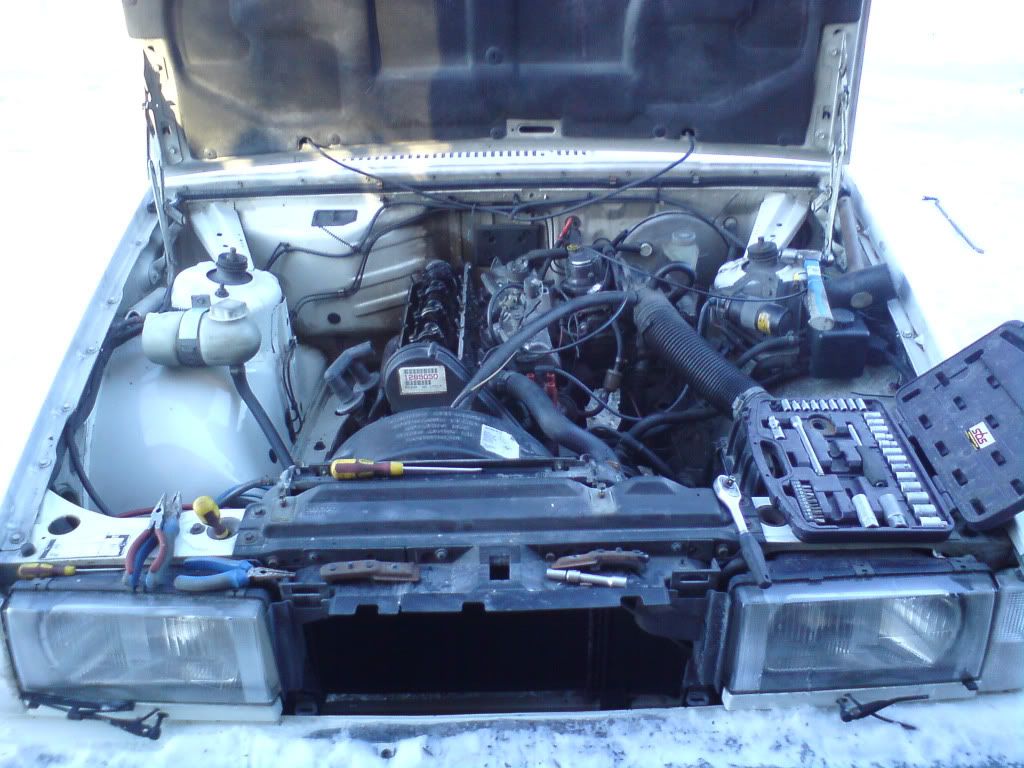

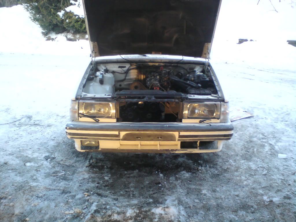

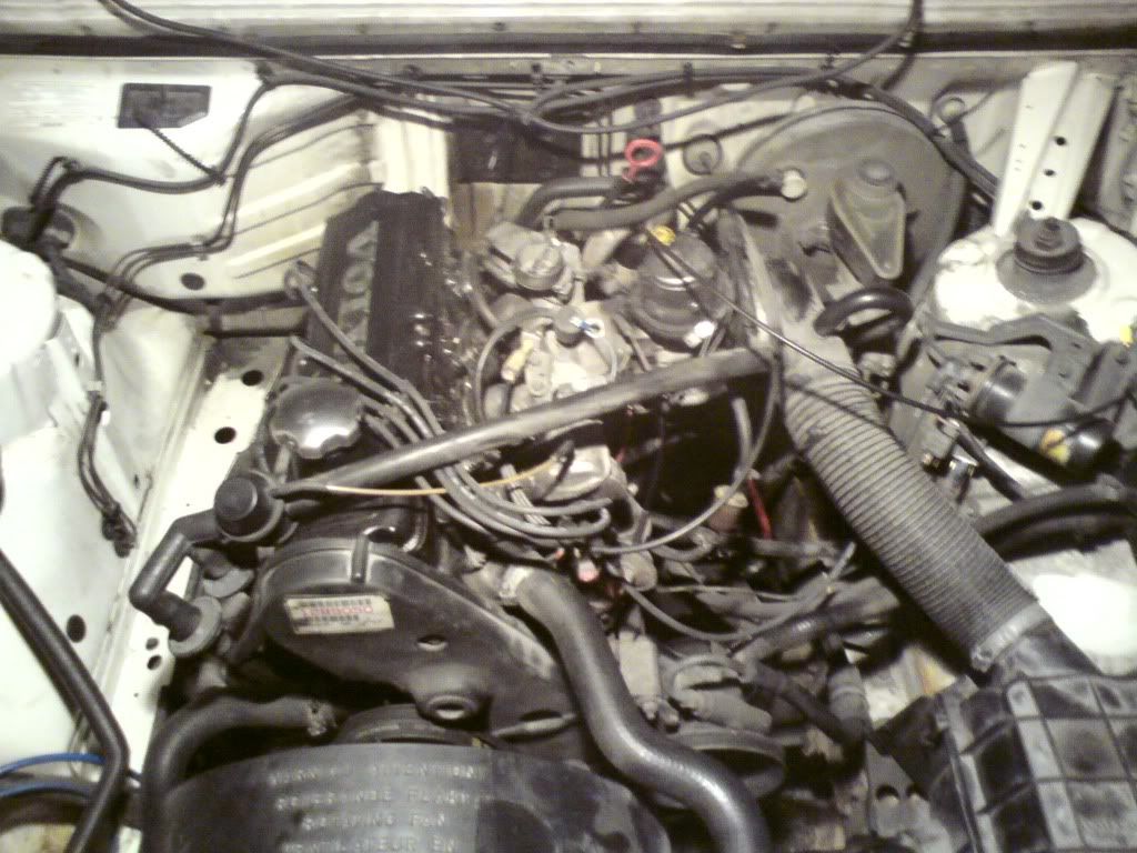

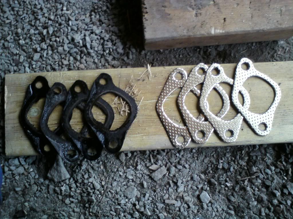

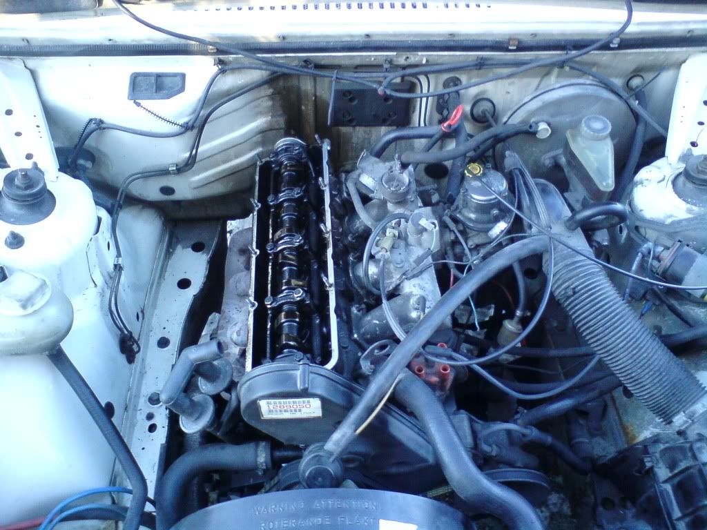

crazyclomp Skrevet Januar 16, 2010 Forfatter Rapporter Share Skrevet Januar 16, 2010 Da var det en stor update her :D Jeg har fått sammen hele sjiten, og den startet på første! :respect Aner ikke hvor lettet jeg ble. Har likosm aldri skrudd på en bil før :D Såe, stolt av meg selv der :blah: Men så har jeg merket en suse/durelyd fra ræven av bilen når jeg kjører. Lite olje i diffen elelr? Hvilken olje skal jeg ha på der? Noen av ventilene mine tikker, så lurer på om jeg driter på meg selv om jeg begynner å årøve å stille de? Så var det bildene, som de fleste sikkert har ventet på i evigheter... Ihvertfall de få som leser her. :volvopower: Siter Lenke til kommentar Del på andre sider More sharing options...
crazyclomp Skrevet Januar 16, 2010 Forfatter Rapporter Share Skrevet Januar 16, 2010 Og siden pcen OG photobucket klikket, sp kommer bildene her :D Random rekkefølge. Siter Lenke til kommentar Del på andre sider More sharing options...
