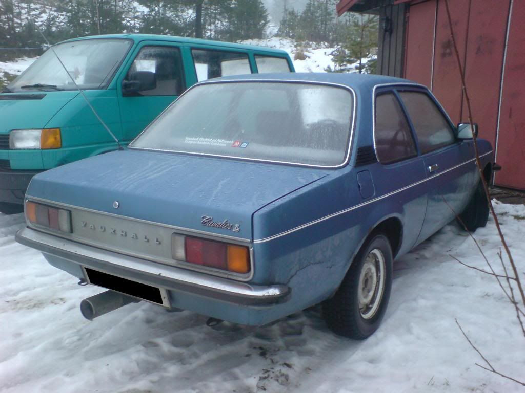

Da har jeg vært å hentet en -77 Vauxhall Cavalier til gårds.

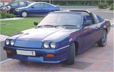

Bilen er, for dem som ikke vet det en Ascona B med Manta B front.
Stikk motsatt av hva mange mener er penest....
Jeg har lenge hatt lysst på en Ascona B, men grunnet forskjellige omstendigheter og mangel på rimelige biler i grei stand har det ikke blitt noe.
Og de to jeg har hatt tidligere har jeg måttet selge.
Den ene vet jeg er restaurert og pent modifisert.
Iallefall så dukket denne Cavalieren opp, forholdsvis rimelig priset og i forholdsvis grei stand, godkjent og med skilter, samtidig som jeg trengte en bil til. Så får det heller gå at det bare nesten er en Ascona.

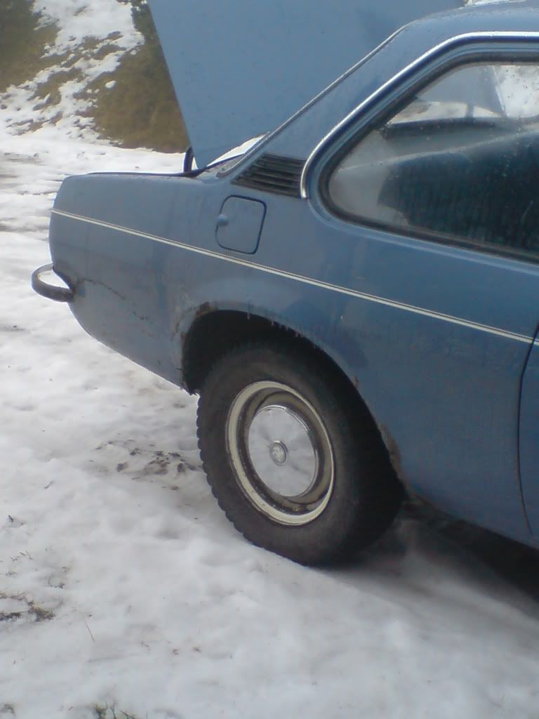

Bilen ser grei ut sett bort fra noe rust i hjulbuer bak og dårlige fremskjermer.
Kanaler, undersiden, front og ræv ser greit ut, men jeg har ikke gått skikkelig gjennom bilen ennå.

-Nye hjulbuer bak, da disse har noe rust.

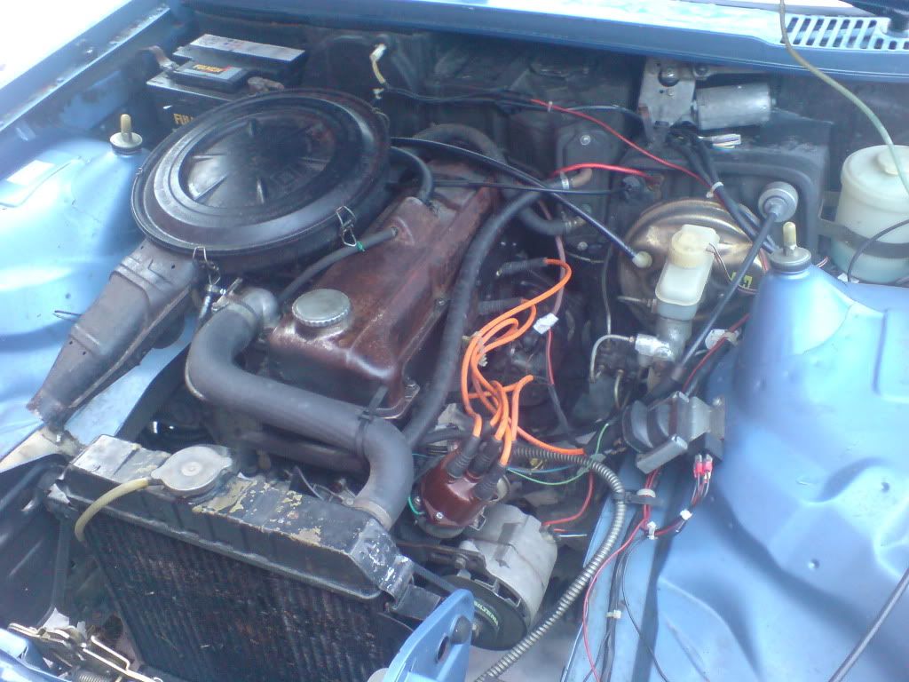

-Drivverk: Org. 1600 CIH er jo ikke det råeste akkurat. Kanskje man skulle vurdere en 2,0 OHC. 5tr-kasse må man vel også ha på sikt.
Men man får se hva som dukker opp. Større CIH er ikke helt uaktuelt det heller.

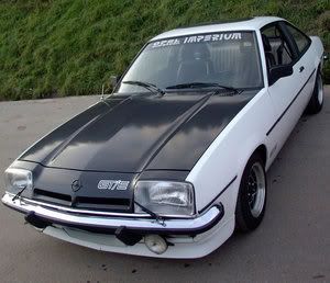

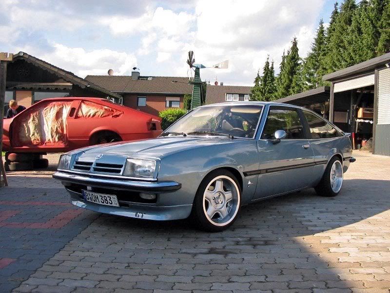

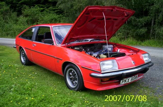

Har studert litt bilder og kommet fram til at kromma fanger og frontspoiler/-leppe ser mye bedre ut enn nyere Mantafanger i plast. Spesielt siden Vauxhallen ikke har luftehull i øvre frontplate.
Får jeg i tillegg tak i den kromlisten som skal ligge rundt kjeften under fangeren pluss lykterammer blir det nok riktig pent.
Se bilder for eksempler:
Fint
Ikke så fint
Lykterammer og frotspoiler
Heller ikke så dumt med slik lakkering
