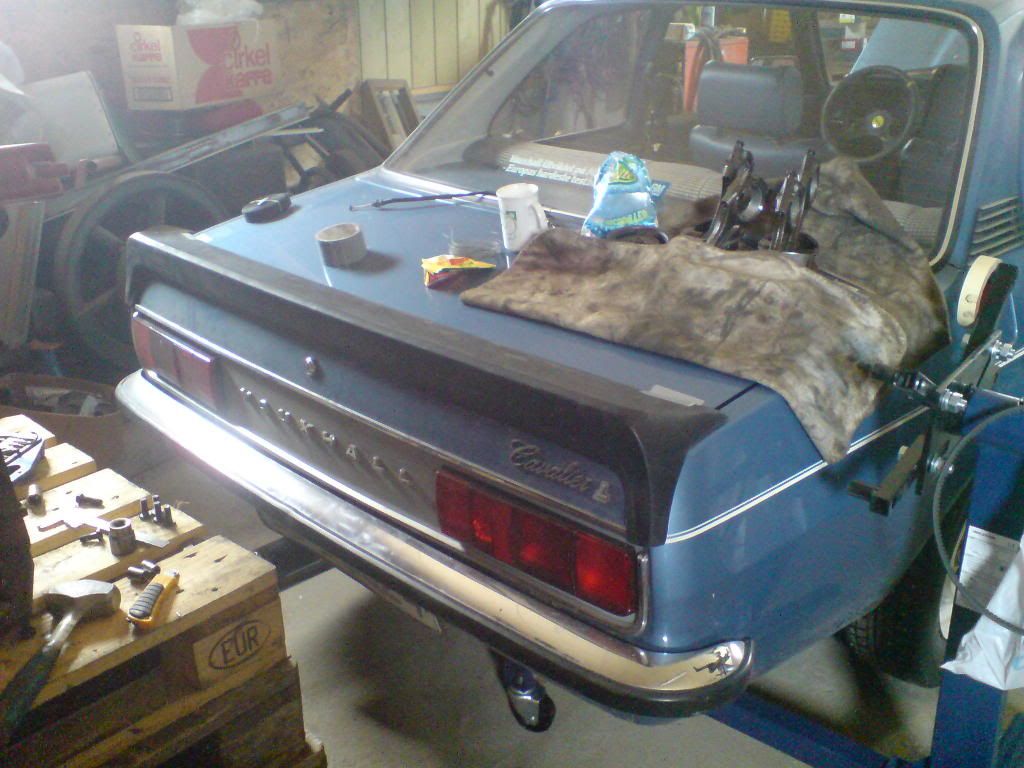

Må vel poste noe for å vise at det er liv selv om jeg ikke gjør noe.
Fått på sommersko iallefall.

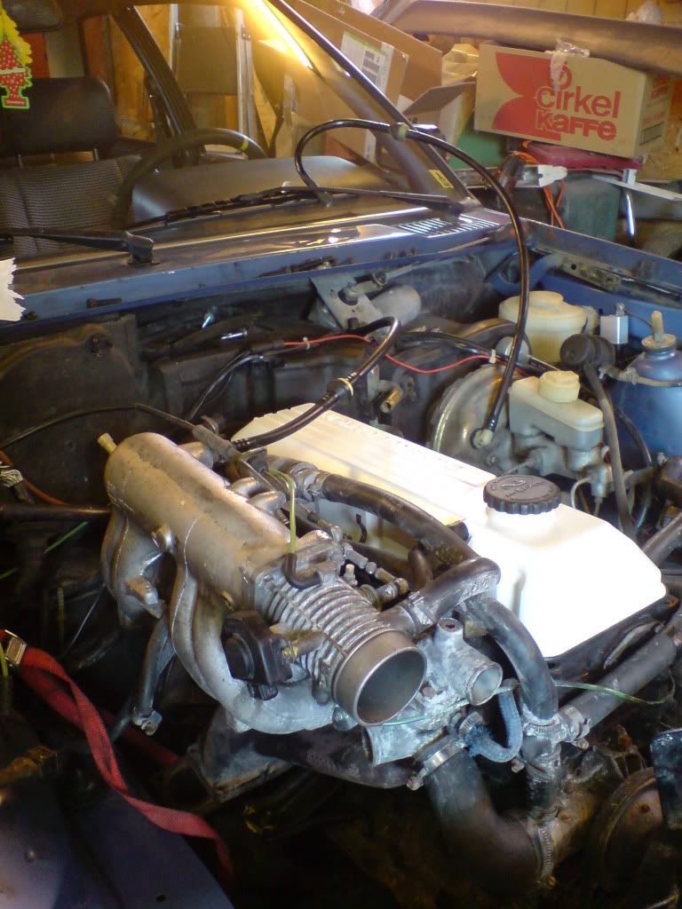

Og 2,2i-en jeg henta var oppbrukt, så inntil videre blir det ny toppakning på 1,6S-en.
Toppen har fått transplantert inn en Enem I10 i det minste. Brukt sådan, så vi får se om det funker.

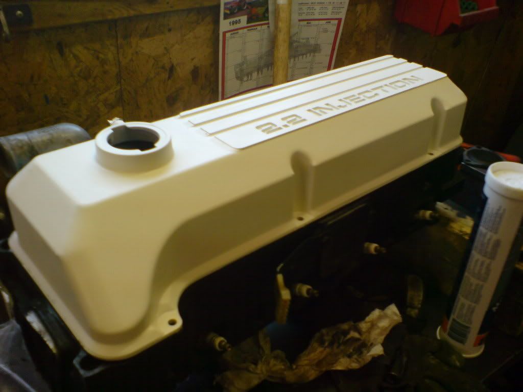

Toppakning til 1,6 CIH kan se ut til å være forholdsvis ukurant.
Iallefall, da jeg omsider fikk pakning og fikk montert greiorna ble det full inkontinens når jeg fyllte radiatoren med vann. Så ut som det kom ut mellom registerdekselet og toppen. Merkelig!
Har jo brukt en evighet på å fjerne pakningsrester og har ikke sett noen defekter underveis. Demonterte dritten igjen og ved nærmere inspeksjon av pakningen ser det ut som den har en liten defekt i området der vannlekkasjen var.
Så dukka det opp en billig 2,2i som iflg selger er kjørt 185000. Når han i tillegg kunne levere den på døren for en symbolsk sum synes jeg det var verdt å gi 2,2i-planene en sjanse til.
Motoren er nå fysisk på plass, så da er det bare å skru fast og koble til.

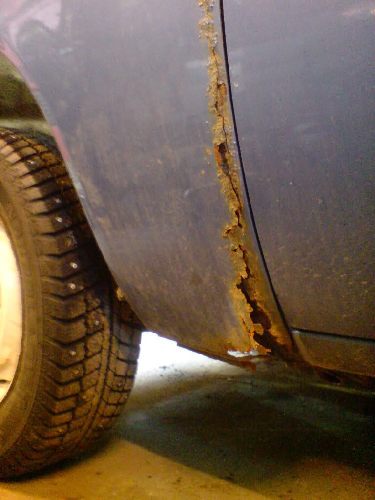

Vet ikke.... Er kanskje tidlig å si om det er rustutvikling under primeren.
Hadde ute noe av interiøret da jeg la opp ledningene til motoren og der hvor jeg bare hadde brukt primer var det fortsatt ikke blitt brunt, så kanskje...
Men det beste er vel å bruke 2-komp epoxy.
Den sinkgrunningen MÅ du ha noe over på iallfall.. :)

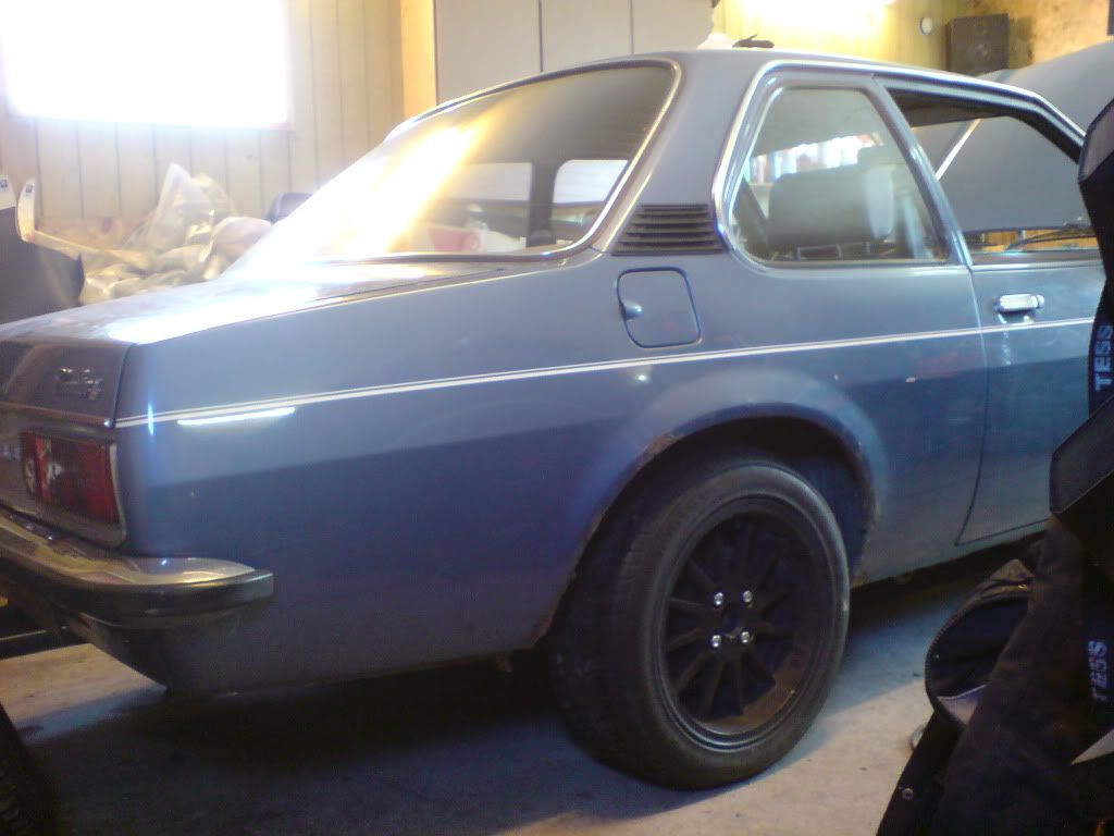

Ja den er spesiell å se til.
Blir ennå bedre når den snart får RÅSA forskjermer.
Skal bytte begge forhjulslagrene, og så er det ikke planer om å gjøre noe mer med den på en stund med mindre noe tar kveld.
Skal straks flytte og bilen skal da kjøres 150 mil. Det blir interessant :D

Nå er iallefall motoren operativ. Har kjørt cirka 10 mil og fiksa et par småting som har dukket opp underveis. Ser ut som at det funker greit.
