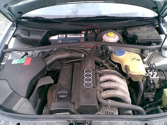

Four rings Skrevet Oktober 12, 2009 Rapporter Share Skrevet Oktober 12, 2009 Hadde samme problemet på A4en jeg hadde. I mitt tilfelle var det varmeapparatregisteret som var gått tett. Dette reparerte jeg ved å koble fra de to slangene til varmeappreg. som går inn på venstre side i torpedoveggen. Kjørte hageslangen med varmtvann inn den ene slangen og spylte igjennon varmeappreg. Under spylingen kom det mye gjørme/rust ut av motsatt slange. Gjentok denne prosedyren så i den andre slangen inn på varmeappreg. Etter litt spyling var det kun rent vann som rant igjennom. Koblet så på slangene, startet bilen og etter kort tid fikk jeg varme inn i bilen. Siter - 98 Audi A6 1,9 Tdi x97 Audi A4 1,8 20V (solgt) x87 Mercedes 190E 2,3 (solgt) x87 Mercedes 190E 2,0 (solgt) x81 Ford Escort 1,3 (taket) Lenke til kommentar Del på andre sider More sharing options...
a4turbo Skrevet Oktober 12, 2009 Forfatter Rapporter Share Skrevet Oktober 12, 2009 Det skal jeg prøve. http://www.pakwheels.com/images/forums/2008/3/16/done1_4L3_PakWheels(com).jpg De 2 på venstre sia av batteriet du mener? Er det fort gjort å koble av eller? Siter http://www.bilforumet.no/faq.php Lenke til kommentar Del på andre sider More sharing options...
TommyB5 Skrevet Oktober 12, 2009 Rapporter Share Skrevet Oktober 12, 2009 de to til venstre for batteriet er vell AC'n? Siter Signaturregler: http://www.bilforumet.no/faq.php Lenke til kommentar Del på andre sider More sharing options...
Four rings Skrevet Oktober 14, 2009 Rapporter Share Skrevet Oktober 14, 2009 (endret) Du må ikke forveksle kjølevannsslanger med AC-slanger. Du må ikke løsne på slangene til AC.. Legger ved et bilde hvor jeg har ringet rundt de aktuelle kjølevannsslangene til varmeapparatregisteret. Ser nå at slangene egentlig ligger ganske så nært midten på torpedoen som mulig. Tok litt feil ang plaseringen i forrige post. Er tross alt ganske så mange år siden jeg hadde dette problemet med bilen jeg hadde. Dersom du vipper tilsiden den trekkspillignende greien som ligger rundt slangene er det lett å komme til slangene. Kjølevannsslangene er kun festet med slangeklemmer og er lett å demontere. Slangene går inn på rørene som videre går inn til varmeapparatregisteret. (varmeapparatregisteret ligger plassert inni dashbordet) Det er på disse rørene du skal spyle vann med hageslangen gjennom. Selv renset jeg hele kjølesystemet på bilen min. Alt fra ekspansjonstanken, radiatoren, termostaten, varmeapparatregisteret og alle slangene tilhørende kjølesystemet. Men du vil garantert få varme i bilen din dersom det er varmeapparatregisteret som er tett og du kun velger å rense dette. Husk å etterfylle kjølevæske og om du har mulighet, mål frysepunketet på kjølevæsken. Bør ligge på ca -35 grader. Lykke til! Endret Oktober 14, 2009 av Four rings Siter - 98 Audi A6 1,9 Tdi x97 Audi A4 1,8 20V (solgt) x87 Mercedes 190E 2,3 (solgt) x87 Mercedes 190E 2,0 (solgt) x81 Ford Escort 1,3 (taket) Lenke til kommentar Del på andre sider More sharing options...
