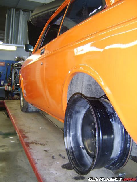

Den som søker skal finne en tråd på dette forum hvor en dude splitter og bredder felger ved hjelp av 1) vinkelsliper montert i en 2) skrustikke, montert på et plant 3) arbeidsbord.
Jeg ville ha startet med et par totalt verdiløse 14" 240 felger. 15" er faktisk salgbart til bilcrossmiljøet nå som det ikke lengre er å oppdrive 15" isdekk.

Kilde: http://www.audimotorsport.se/Bilder/IMSAGTO/Falgar/index.html
Takker til Koop som "fant igjen" denne gromtråden. Den gikk nettet rundt for en god stund siden. Jeg anbefaler å sjekke ut resten av prosjektet også. :thumb
