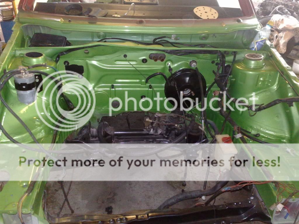

Har ribba delebilen for ledningsnett og satt det på plass i prosjektet.
Skifta tenningslås da den var defekt. Måtte også skifte hylsa til rattstammen for og få tenningslåsen til å sitte riktig. 2 forskjellige typer der gitt..

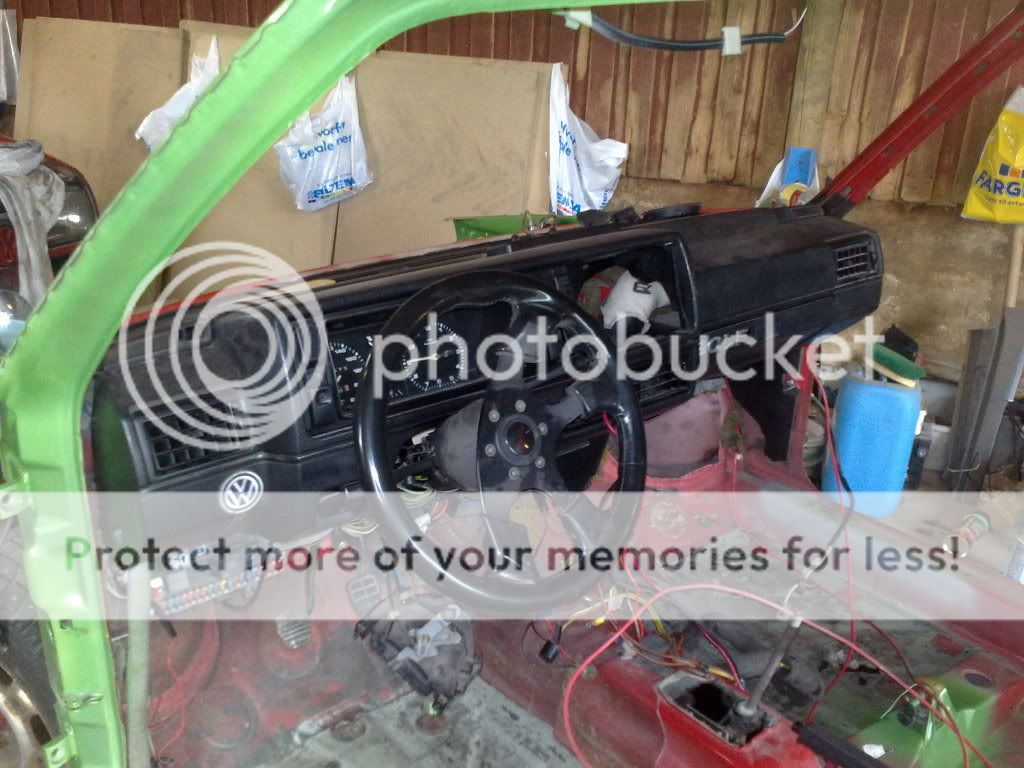

Satt på plass clutch og gasswhire.
Dashboard er på plass.
Div fester er satt på plass i motorrom, som f.eks feste til servotank, dieselfilter, bremserør, bremsekraftforsterker, div klipps og klemmer osv.
Lagt opp drivstoffrør.

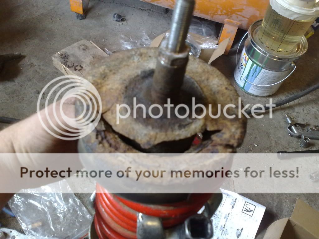

Tatt av alle fjærben av begge bilene når jeg da skal ha senkesettet ifra delebilen over på prosjektet. Skifte noen fjærbenskåler før jeg setter det på plass. (må bestilles, så tar noen dager)
Har også fått noen deler i posten, grill, grillist, baklamper og panserløftere:)
Prøve å få tatt noen bilder og lagt ut her i morgen:)

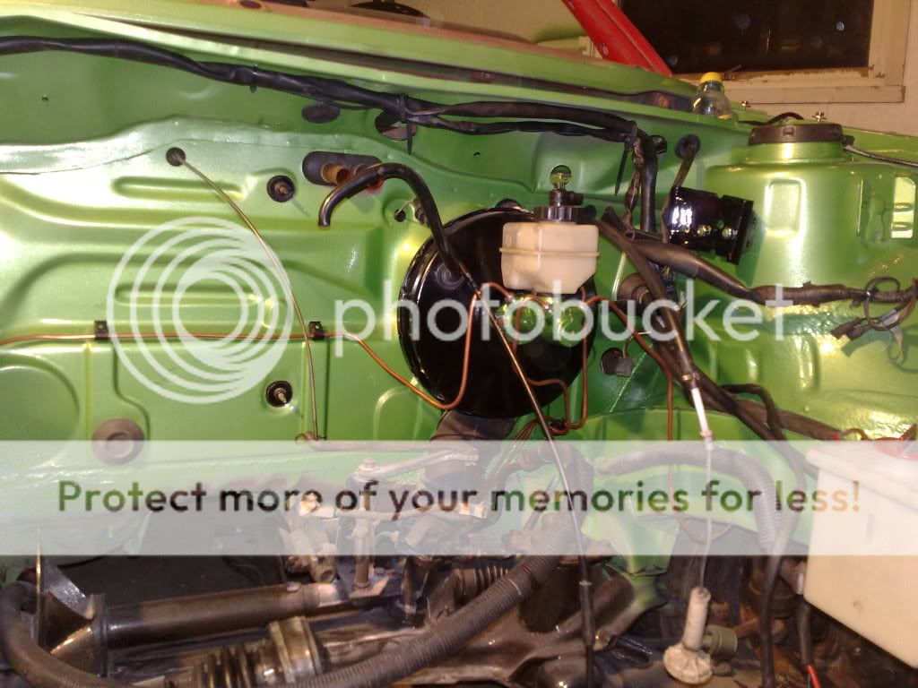

Ja, da har det blitt gjort litt igjen. Har fått riktige deler og fått på plass fjærbena rundt om med nye skåler osv..
Ser her hvorfor det trengtes og skiftes ut litt...
:D

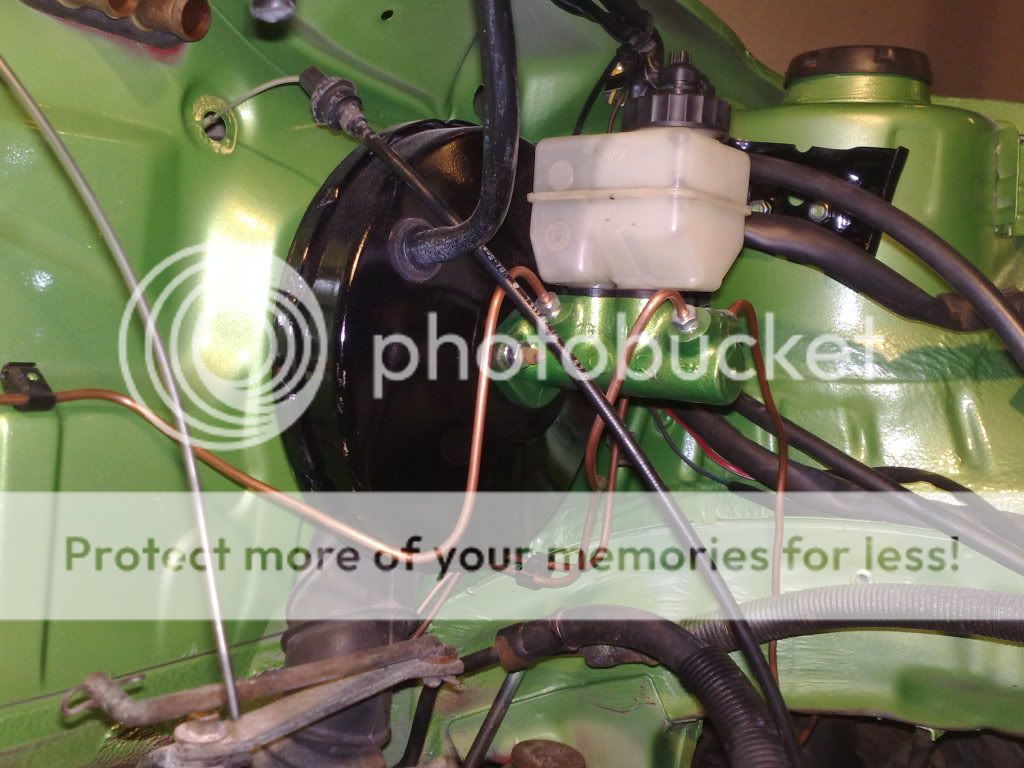

Nye bremser rundt om
Bak
Nye rører i motorrom
Sjekk hovedsylinder/bremsekraftforsterker :)

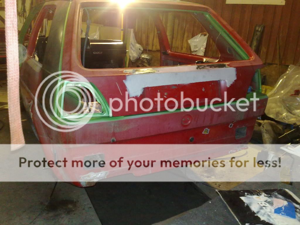

Har også endelig fått tinnet og lagt sparkel på bakluka og hengt den på bilen
