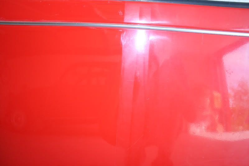

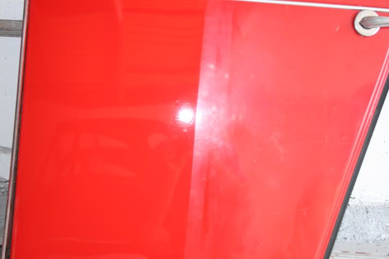

Her kan du se hva slags resultat jeg fikk med Autoglym Paint Renovator på en gammel rød oksidert dør. På roterende maskin med ullpad vel og merke.
Hvilken side er behandlet og ikke mon tro :heyyou:
