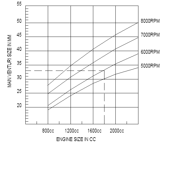

Mange velger å gå for doble Weber DCOE. Dette er noen supre forgassere om man dyser de riktig. Jeg har lagd et oppsett for hvordan man går frem:
Finn først ut hvilken størrelse du trenger på halsringene. Dette gjøres fra tabellen under, motorstørrelse og turtall tatt i betraktning.
Har du f.eks. en toliter som skal yte maks på 6000 omdr sier tabellen at halsringer på 36 mm passer. Dette tallet ganger man med 1,25 for å finne rett forgasser. 36x1,25 = 45 --> 45 DCOE. Altså trenger du en 45 DCOE med halsringer på 36 mm.
Når dette er gjort finner man størrelsen på hoveddysene. Her tar man halsringstørrelsen og ganger med fire. 36x4 = 144. Nærmeste hoveddysestørrelse er da 145. Luftkorreksjonsdysen finner man ved å ta størrelsen på hoveddysen og plusse på 50. 145+50 = 195. Ved større modifiseringer kan luftdysene være like store som hoveddysene! For å finne korrekt emulsjonsrør trenger man bredbåndslambda. Uansett vil omtrent alle biler fungere med F9 og F16 emulsjonsrør. På større motorer som krever mer bensin, F2 og F7.
Denne fremgangsmåten gir ikke nødvendigvis det riktige/optimale dysene, men er et nokså bra utgangspunkt.
