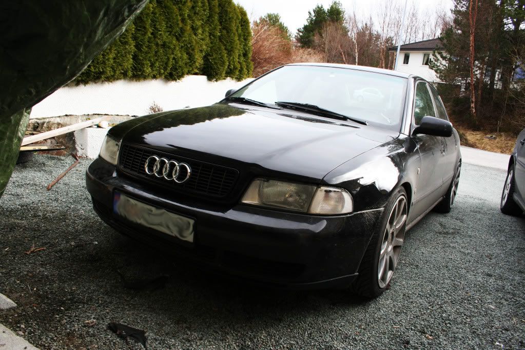

plogenA4 Skrevet April 2, 2009 Forfatter Rapporter Share Skrevet April 2, 2009 Grøftlys og deksel: Siter 1996 Audi A4 1.8T Sedan 1995 Audi A4 1.6 Sedan- solgt Lenke til kommentar Del på andre sider More sharing options...
Haansi Skrevet April 2, 2009 Rapporter Share Skrevet April 2, 2009 Skjønner ikke hvordan du får penger til alt. de lysene der koster jo flesk. Siter - Min Audi A4 TQ Avant Ambition. - Min Audi A4 20v. [x] Lenke til kommentar Del på andre sider More sharing options...
plogenA4 Skrevet April 2, 2009 Forfatter Rapporter Share Skrevet April 2, 2009 (endret) Ikke påpek skitten bil, takk. Endret April 2, 2009 av plogenA4 Siter 1996 Audi A4 1.8T Sedan 1995 Audi A4 1.6 Sedan- solgt Lenke til kommentar Del på andre sider More sharing options...
Sandmo Skrevet April 2, 2009 Rapporter Share Skrevet April 2, 2009 Skitten bil:) Siter Bilforumet.noModerator: Bilpleie Lenke til kommentar Del på andre sider More sharing options...
TiM Skrevet April 2, 2009 Rapporter Share Skrevet April 2, 2009 Katalysator bør byttes, men må ikke byttes. Den lager litt rasling pga løs innmat. Er ikke farlig, men veldig irriterende. Begge drivknutene virker også dårlige og bør skiftes. hmmmmmmmmmm? :):) http://cgi.ebay.com/AUDI-A4-VW-PASSAT-CAT1-8T-REPLACEMENT-PIPE-DECAT-DE-CAT_W0QQitemZ270359855771QQihZ017QQcategoryZ38786QQssPageNameZWD2VQQrdZ1QQcmdZViewItemQQ_trksidZp1638Q2em122 kjører du en 50/50 E85/98blyfri i tanken før EU vil det ikke kunne merkes uansett.. mange som går rett gjennom avgasskontroll uten cat også.. hihi Siter 96 A4 1.8TQ Lenke til kommentar Del på andre sider More sharing options...
plogenA4 Skrevet April 2, 2009 Forfatter Rapporter Share Skrevet April 2, 2009 Skitten bil:) Du er skitten ;o Kan i samme slengen påpeke at jeg har vasket bilen :( Siter 1996 Audi A4 1.8T Sedan 1995 Audi A4 1.6 Sedan- solgt Lenke til kommentar Del på andre sider More sharing options...
