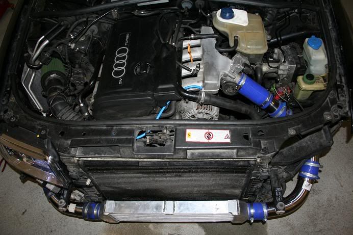

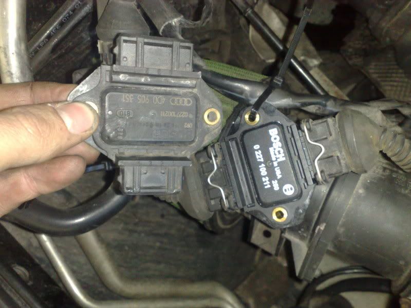

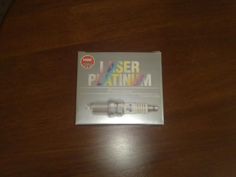

plogenA4 Skrevet April 23, 2009 Forfatter Rapporter Share Skrevet April 23, 2009 Da har jeg tatt litt vedlikehold på bilen siden sist jeg skrev noe her på bilforumet. Har blandt annet tatt full oljeservice med motor-rens. Wurth sin rens gjorde en meget god jobb. Olja som hadde vært i motoren i kun 15 min kom ut som helt sort, noe som betyr at det har kommet løs mye dritt. Renset faktisk på helt ny olje og med et nytt filter, for å få det renest mulig. Etter lekasjen jeg hadde, så fikk jeg problemer med at bilen kun gikk på 3 sylindere, så jeg startet med å gi den nye plugger. Nå som den gikk på kun 3, så tikket den også veldig mye. Valget falt på NGK Laser Platinum, som skal være det blandt de beste for disse bilene. Etter skift så tente den fortsatt kun på 3, så da måtte jeg kjøpe meg ny tenningsmodul. Kom frem til at det måtte være denne, etter litt feilsøking. Hadde valget mellom å kjøpe en rimelig modul fra "BERU" (leveres hos mekonomen og NBS), eller en lik modul fra bosch. Siden jeg har bestemt meg for å gjøre alt 100% ordentlig på denne bilen, gikk jeg for bosch sin modul, og punget ut noen kroner for dette. Oppe i alt dette styret, så flyter det jo over med deler. Intercooleren kom samme dagen som jeg oppdaget lekasjen, og lyktene ventet jeg med å montere etter jeg hadde tilpasset rørene til IC, siden det var greit å ha litt ekstra plass når jeg jobbet i det området. Slik ting er nå, så har jeg ennå ikke fått ut fingeren og sveiset fester til intercooleren, men jeg har ordnet meg en slagplan, og det er bra bare det! Var viktigere for meg å få motoren til å gå på alle 4, så IC ble nedprioritert. Og siden jeg da også trengte lykter for å prøvekjøre den, så monterte jeg disse også i samme slengen. Og med faceliftlyktene foran og 6000k xenon i nær/fjern ble det slik: Det er ikke fred å få, for så snart ting begynner å komme på plass, så dukker nye ting opp i postkassa. Her er short shiften som skal gi 50% mindre vandring: På tirsdag hadde jeg ingenting å gjøre, siden jeg vente på tenningsmodulen som jeg bestilte, så da dro jeg å kjøpte FORTE sin AC-rens. Fremgangsmåte: Sett AC på C, for sirkulering, så kaldt som mulig og på full guffe. Plasser boxen mellom midtarmlen og passasjersetet og trykk inn knappen. Så er det bare å la den stå å tømme seg, mens den drar det fra boxen gjennom AC-systemet. Etter den er tom, så skal den stå i 15 min, med AC på. Resultatet var en frisk duft og mye bedre luft i hele bilen. Som en god slutt på hele historien så kan jeg si det at den har fått luftet seg i dag, og fått seg en vel fortjent utvendig vask. Glemte å sette på skilt på bilen når jeg kjørte, men jeg satser på at dere ikke sier fra til mamma, fordi da blir hun sinna. Bildet er tatt med en N95 8GB og viser xenon i nærlys og IC som er festet i strips. Dere vil også se hvordan ballastene mine sitter på det siste bildet her. Noen som synes jeg bør lakkere intercooleren matt sort? Ja/Nei - hvorfor/hvorfor ikke? Og ikke glem å kom med tilbakemeldinger, flere oppdateringer kommer når festene er sveiset. Siter 1996 Audi A4 1.8T Sedan 1995 Audi A4 1.6 Sedan- solgt Lenke til kommentar Del på andre sider More sharing options...

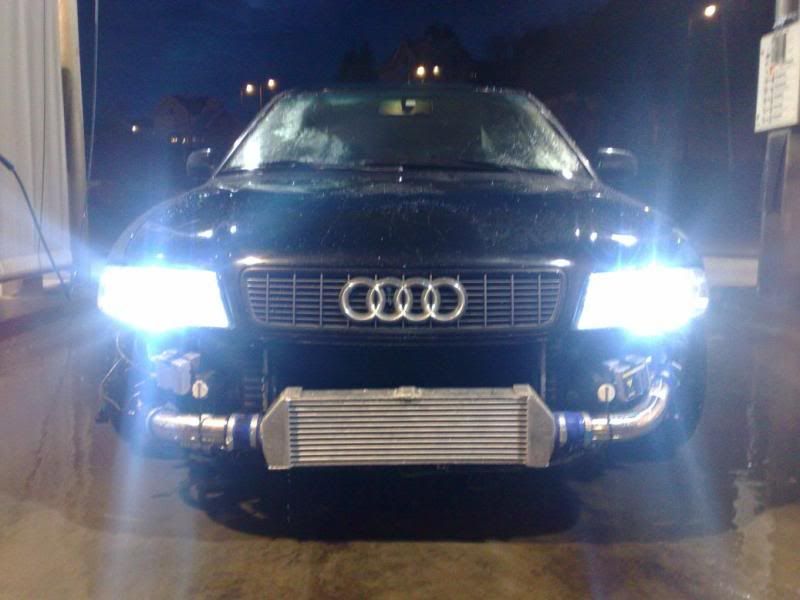

al3x Skrevet April 23, 2009 Rapporter Share Skrevet April 23, 2009 Du verden som du står på Kim! Blir bra dette :) Synes ICen burde være sort jeg, så er den ikke så synlig. Kjekt hvis BT er ute på tur f.eks. Men du har jo blå slanger/overganger, så da blir den jo egentlig ganske synlig allikevel..hm..vanskelig gitt Siter - '01 Audi A4 1.8TQ - '95 Audi A4 1.6 - Bumblee Bee Lenke til kommentar Del på andre sider More sharing options...
plogenA4 Skrevet April 23, 2009 Forfatter Rapporter Share Skrevet April 23, 2009 Skal se om det blir plass til de orginale gitterene i fangeren, da vil jo ting bli mindre synlige. Men når det gjelder å lakkere cooleren sort, så blir det veldig dumt mtp steinsprut tenker jeg. Flasser veldig lett, til og med coolere som orginalt er sorte levert fra VAG. Siter 1996 Audi A4 1.8T Sedan 1995 Audi A4 1.6 Sedan- solgt Lenke til kommentar Del på andre sider More sharing options...

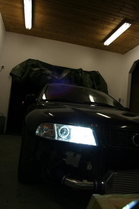

Haansi Skrevet April 23, 2009 Rapporter Share Skrevet April 23, 2009 Steike, du står på :) Pent med xenonen. Vil ha jeg også. Som sagt, hvilken pris skaffer du? Siter - Min Audi A4 TQ Avant Ambition. - Min Audi A4 20v. [x] Lenke til kommentar Del på andre sider More sharing options...
plogenA4 Skrevet April 23, 2009 Forfatter Rapporter Share Skrevet April 23, 2009 Jeg betalte 980 kr for 3 stk H7 kit. 2 35w og 1 55w. Prisen var inkludert porto, fraktet på døra. Siter 1996 Audi A4 1.8T Sedan 1995 Audi A4 1.6 Sedan- solgt Lenke til kommentar Del på andre sider More sharing options...
Haansi Skrevet April 23, 2009 Rapporter Share Skrevet April 23, 2009 Åherrejesus. Det er jo fettbillig. Kunne tenkt meg å kjøpe tre sett jeg også, men vettafaen hvor jeg skal få festa 3 jævla ballaster. Siter - Min Audi A4 TQ Avant Ambition. - Min Audi A4 20v. [x] Lenke til kommentar Del på andre sider More sharing options...
plogenA4 Skrevet April 23, 2009 Forfatter Rapporter Share Skrevet April 23, 2009 Se på bildet mitt da. Da har du løsningen på 2 stk på hver side. Så kan du feste ballastene til grøftlysa dine ved tuta på ene siden, og inn i dekselet til intercooleren på andre siden. På din er det 2 horn btw. Jeg fjerna det ene for å få bedre plass til intercooleren uten at jeg merket noe forskjell på lyden. Så vet du det til du skal montere intercooler, fordi da må egentlig begge flyttes. :) Siter 1996 Audi A4 1.8T Sedan 1995 Audi A4 1.6 Sedan- solgt Lenke til kommentar Del på andre sider More sharing options...
