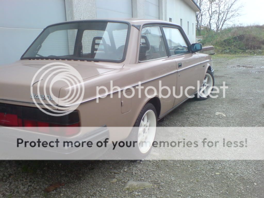

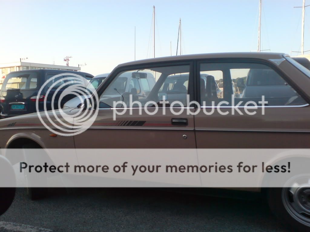

Kjøpte den for den nette sum av 7000, av en halvgammel kar fra vikedal for ca et halvt år siden.

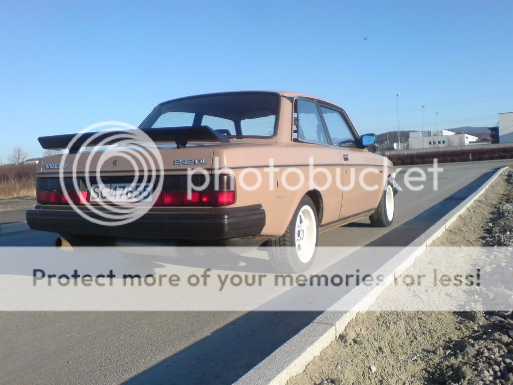

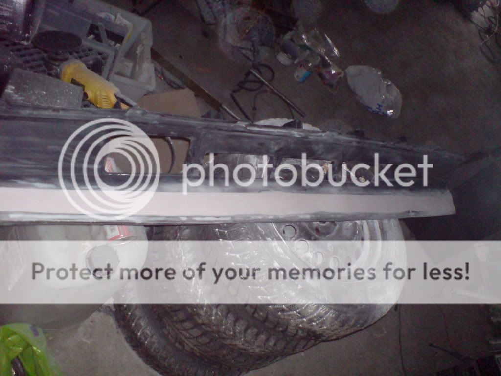

Bilen var da utstyrt med B19, stålfelg med helårsdekk og diarèbrun både inni å utpå, her er 2 dårlige bilder slik den så ut når jeg kjøpte den:

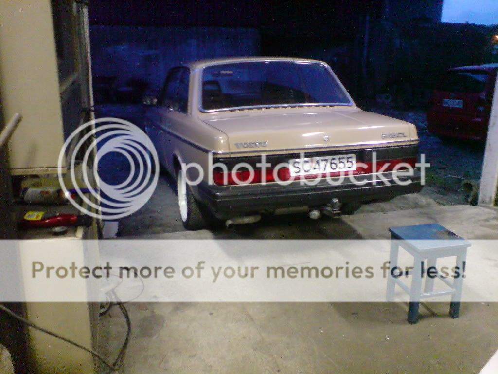

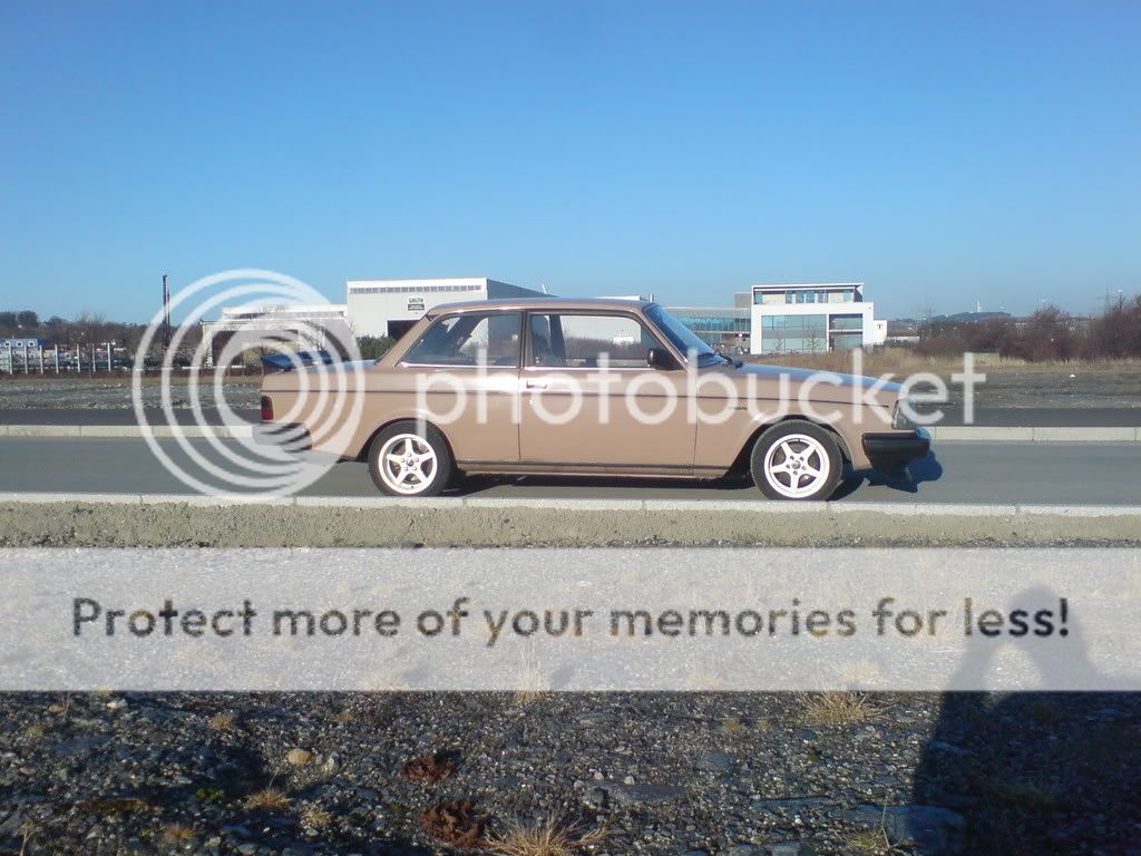

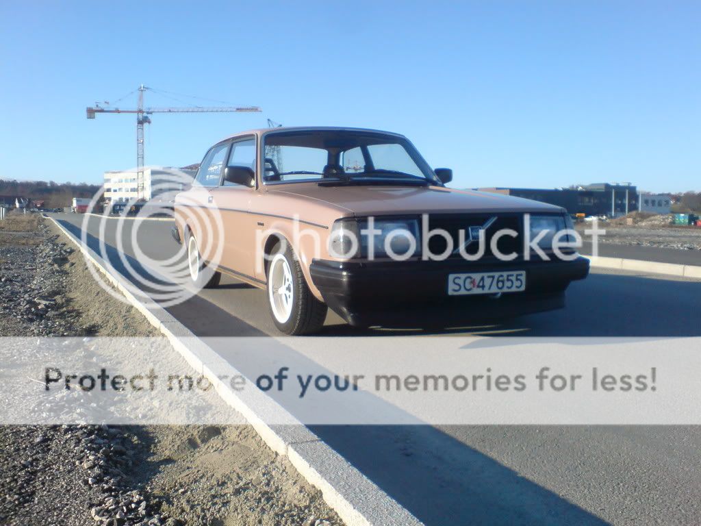

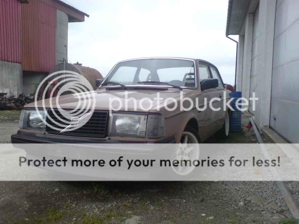

Foreløpig, så har jeg overhalt en ft motor å satt i, med t3 turbo, portet 405 topp, 3"jt og bsr chip.
Fjernet sideblinklysa, lakkert kanalene i bilens farge, satt i orginal diffbrems, gruppe A vinge, custom "spoilerleppe" foran, og senket den.
Har og montert el. vinduer, el, speil (nye typen), sentrallås og sånn knapp til å åpne bakluka, de der 3 målerene i dasjbrodet og servo.
har doble ventilfjører liggennes som blir det neste jeg skal montere, samt alu intercooler da jeg har blåst 2 orginale allerede.
skal prøve å få tatt noen bilder snart, har kun disse foreløpig:

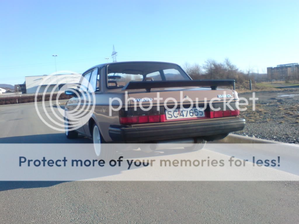

takker så mye.. bilen er egentlig ganske matt i lakken, men har en kyndig kompis som skal bone den for meg, så da blir den bra :)

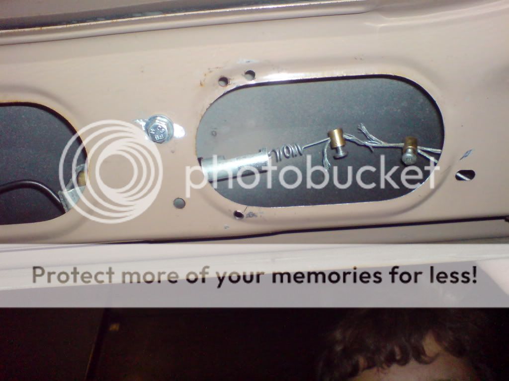

ang. den knappen til bakluka, så er det bare en slik elektromagnet som drar i en stang som igjen er koblet til låsen. viser litt dårlig her, men du ser kansje sånn ca:

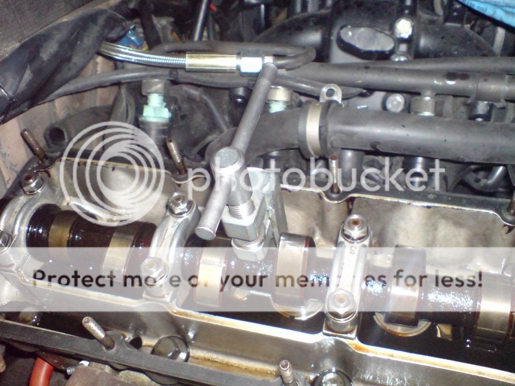

sliter litt med en tikkelyd, så prøvde å justere ventilene litt i dag
er et par ventiler som ligger på 0.45 ca, men det tikker ganske mye, så må finne utav det
