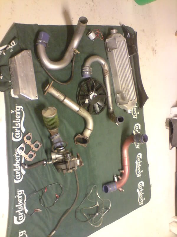

Første gang jeg monterte turbo så var det et budsjett bygg, da brukte jeg kun de delene du ser på bildet her + original manifoilden som det blei lagd spacere til så vi fikk den litt ut fra blokka.
Her sitter det en trykk føler og en ekstra dyse i det røde trykkrøret, også er det lagd en overgang fra garret flens til original manifoild som sitter på turboen her.
Blei nok en 150hk ca(aldri bremsa den)

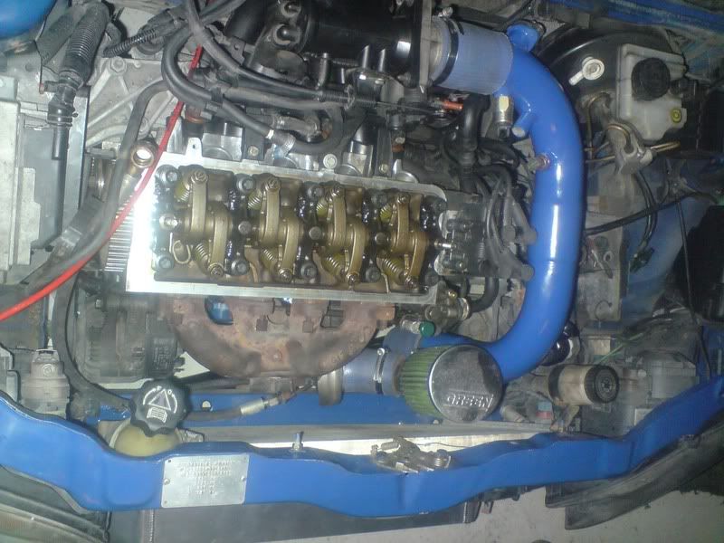

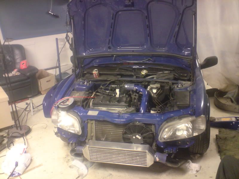

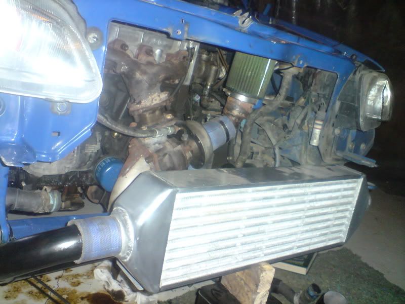

Her er noen bilder av bilen ferdig ca!
Du må forresten flytte ut radiatoren litt i nederkant, og bruke oljefilter fra renault da det er mye mindre og en slank vifte.
