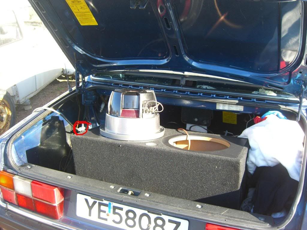

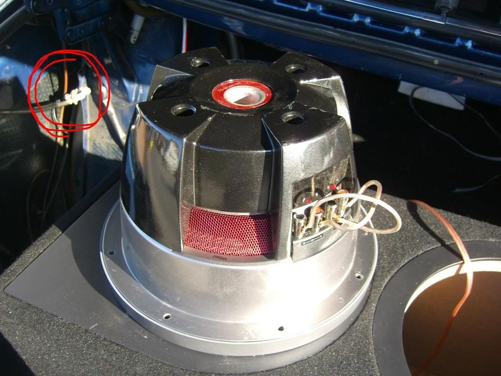

volvo140lover Skrevet November 13, 2008 Rapporter Share Skrevet November 13, 2008 min måte:P batteriklemme:D Siter Vovlo For Life. Lenke til kommentar Del på andre sider More sharing options...
