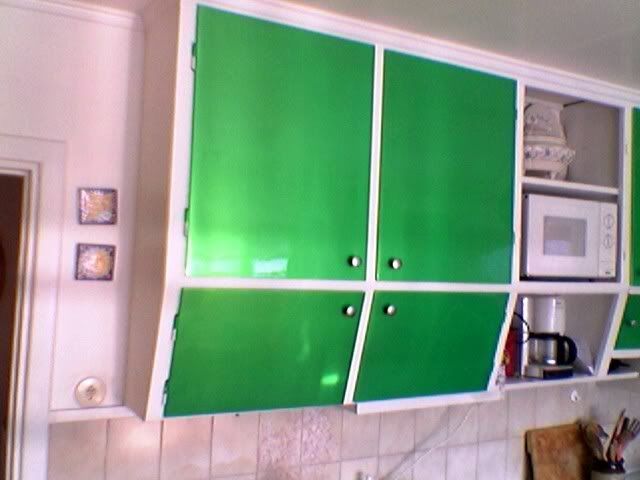

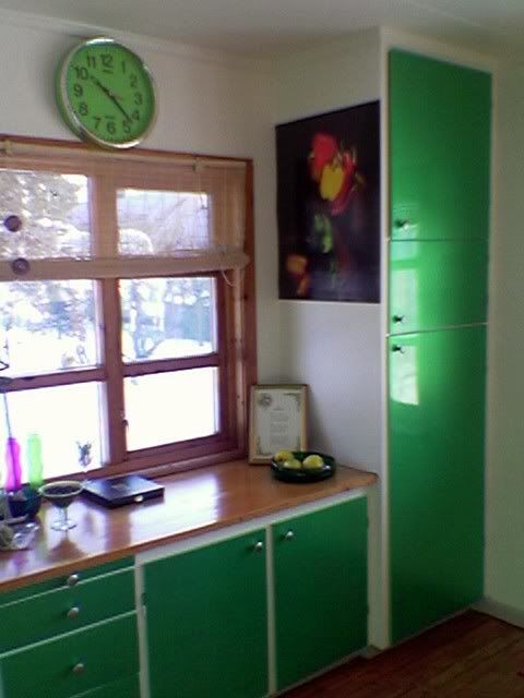

Her lakket jeg med Grønn pearl tynnerbase og gostrøk med klarlakk...

Flott jobb med skapdørene dine forresten!
