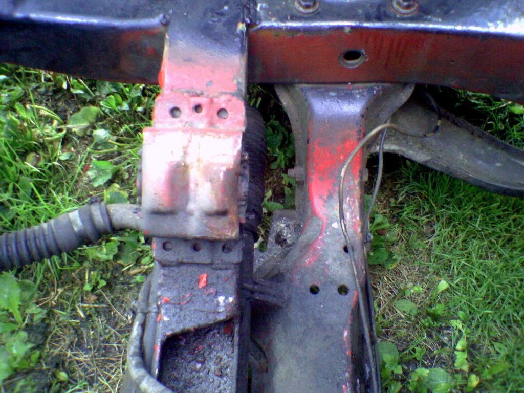

min var det sveiset vange rett på bilen sin på begge sider ser´u:)

det er ingen problem og borre hul til motorfester i rammen, men det er regler og følge! men sveising på rammen er ikke lov bortsett fra rep. på rammen og da skal det være på godkjennt verksted/sveiseverksted.
Er litt vanskelig og forklare uten tegning men gir et forsøk.
Om du skal borre hull i rammen og bolte det fast MÅ du ha en hylse i rammen, hullet på den ene siden skal ikke være større enn innerdiameter på hylsen og på andre siden utterdiameter på hylsen slik at du får den inn. så punkter du fast dette, sliper ned slik at det blir "jemt" med rammen igjenn, så må du ha en skive som er større enn hullet å da er det bare å bolte det fast.
Håper dette ga litt mere innsyn:)

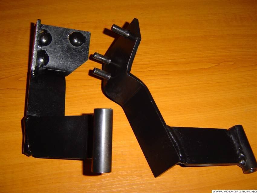

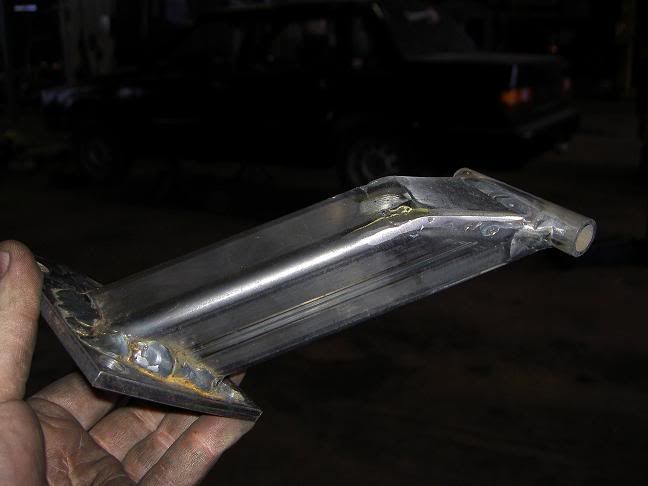

Legger ut noen bilder fra min bil:
motorfester for bruk på orginal travers:)
modifisert orginal gearkassetrevers, denne er til powerglide-kasse men skal også passe på th 350:)
