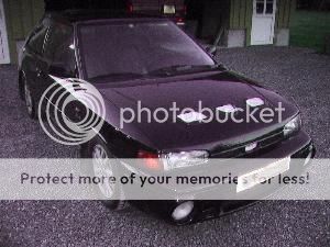

Her er bilde av bilen, med vinterfelgs å greier..
Det er en 92´mod Gt-R gått ca. 90000 nå, 2,5 rustfri eksos, større ic, forge dump, oppjustert bensin trykk +litt dill dall

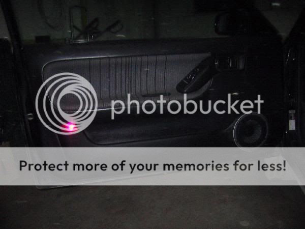

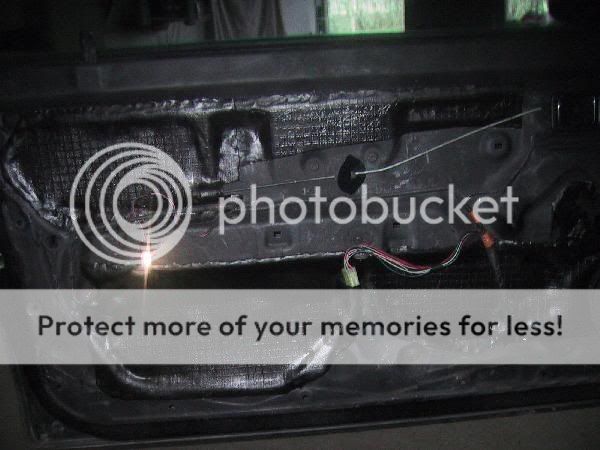

Bilde av dempingen jeg har gjort i dørene, ikke helt ferdig..

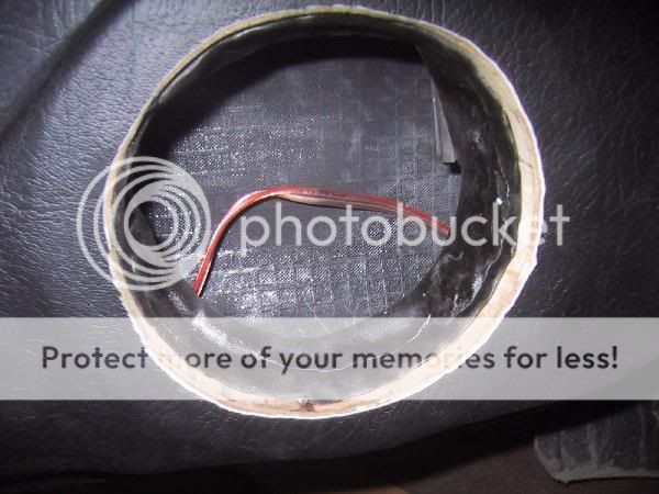

80-90 % av den indre veggen i døra er dekket av asfaltmatter, hullene i dørene har jeg dekket halveis med 5mm tykke harde treplater + masse lim og så tettet med å legge asfalt over det hele igjen. Dekket hele området rundt hullet for høytaleren og i kriker og kroker gikk det med litt noise-killer på boks..
Front settet er av merket Planet Audio og heter PC64Ck, ett av de største for ett år siden tror jeg..? Likte det jeg holdt i hånden ivertfall, støpt chassie, skruterminaler og carbon membran.. Synd jeg ikke tok bilder av det før jeg satte det inn.
Bilde av hullet og ferdig montert dør.. Støv eller no på linsn også tror jeg..

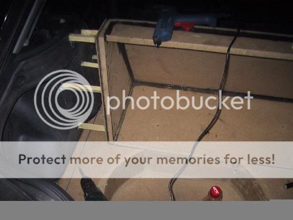

Her har jeg startet i bagasjerommet, lurer litt på hva dette blir til slutt i grunn for jeg har aldri gjort noe lignende og første forsøk blir jo sjelden bra. men det kan jo hende hvis tolmodigheten holder, vi får se.. Har en RF 750x til å dra fronsett med og en bd500 til sub. Har ikke bestemt meg for sub enda. Har lyst og prøver å bygge i en retning av SQL som noen
så pent kaller det.. ;) Liker altså høy lyd men det må være dynamikk å klang i støyen!

Nei det er det orginale lyset i døra som slår seg på når du åpner døren. Det var en hylle i døren fra før som gikk over i ett deksel for høytaler, denne var festet med 10-15 plastikk knotter som var smeltet i trekket. Dremel er et must! :) Måtte bygge ut mye for å få plass til driveren så jeg limte 19mm mdf på dekselet, jevnet ut overgangen til hyllen med glassfiber og pusset det til. Trekte den med sort sky og skrudde den fast i trekket igjen. Du ser det kansje bedre på dette bildet..

Her er bilde fra siden som vil være mot baksetet. Vil ha hull og plexiglass sånn at man ser inn i kassa og subben. Men det store spørsmålet er, hvordan skal hullet se ut??
Har tenkt på rundt, firkantet, en liten splash og det siste jeg kom på var å kjøpe ett sub gitter/deksel fra planet audio og frese inn kant til dette..? (blir nok pa sub også da isåfall)
Hva syns dere?
Bilder av hvordan andre har gjort lignende hadde vært konge. :)

Hvis du ser på det nest siste bildet jeg linket til så ser du veggen hvor vinduet blir. (veggen mot seteryggen) Har bestilt en sub-grill fra pa også som jeg har tenkt å ha over vinduet slik at det ikke blir bare ett hull med plexiglass under liksom.. Veldig spent på om jeg får til dette bra..!:rolleyes:
Har tenkt at subben skal spille inn i kassen med magneten ut og bakover.

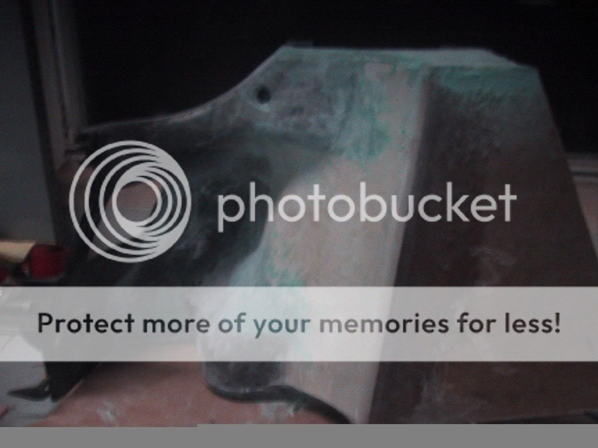

Hvis du ser på dekslene i siden av bagasjen så bygde jeg ett skall av 3mm pvc plater og mye glassfiber-sparkel som jeg pusset til for å få runde fine former, så har jeg lagt tynn vevd glassfiber i 2-3 lag over dette. Var skeptisk i starten men har fått det ganske ok til, syns jeg selv ivertfall så vi får bare se hva det blir til.

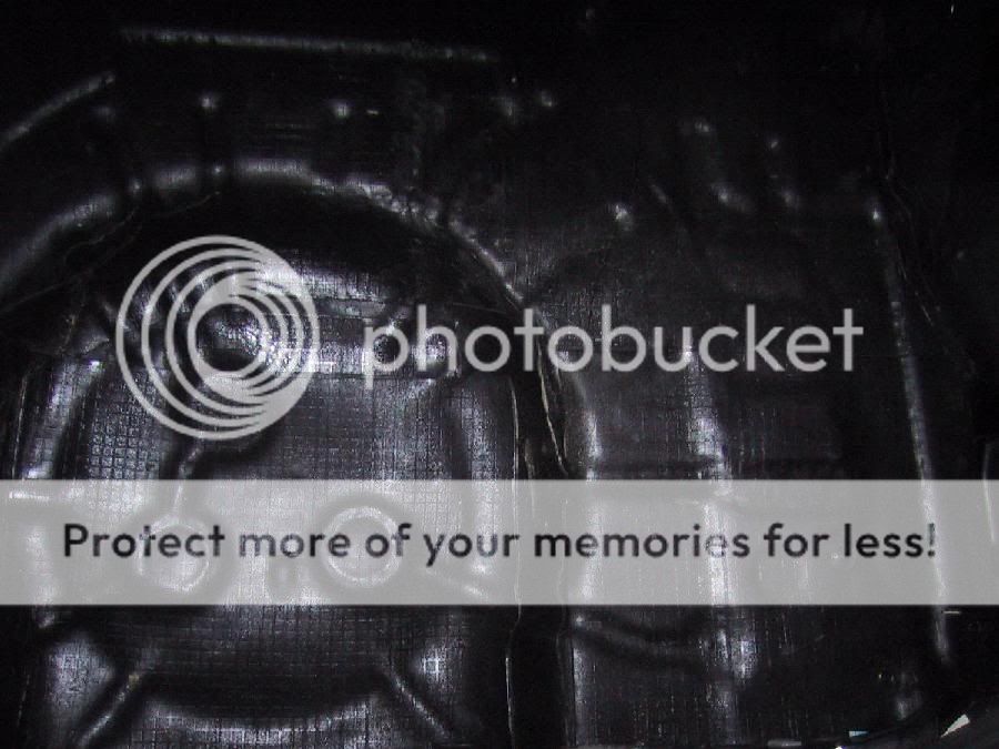

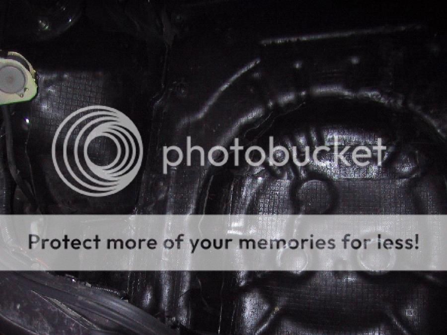

Her har bagasjerommet fått seg en omgang med matter. Enorm forskjell på veistøy, ved humper og ikke minst når du banker i gulvet..! Ble storfornøyd med resultatet i grunn. :D Har skåret ut en del kuler som er de høyeste punktene i gulvet, dermed hever ikke dempingen gulvet i det hele tatt.
89 Bmw E30 320i shadowline - solgt
92 Bmw E36 318i - solgt
87 Bmw E30 325i Hartge (ombygd) - støver ned i garasjen
92 Mazda 323 Gt-r - bruksbil
Ris Rules
Har vel gått med en 20 bitumen plater nå.. (4mm sort asfaltplate)

Nå holder jeg på med en sub kasse og deksler i sidene bak. dekslene og kassen skal gå helt jamt med hverandre så det er j.... med vinkler og buer som skal stemme over ens liksom.. Bra jeg ikke skriver ned arbeidstimer eller noe, hadde
vel gitt opp da.. :)
Hadde begynnt på en front plate til subben også (3 limte lag 19mm mdf) men denne blir ved, begynner vel på en ny i dag tror jeg. Må sette inn sånne plugger med gjenger mellom første og andre lag til å feste subben med. :rolleyes:
