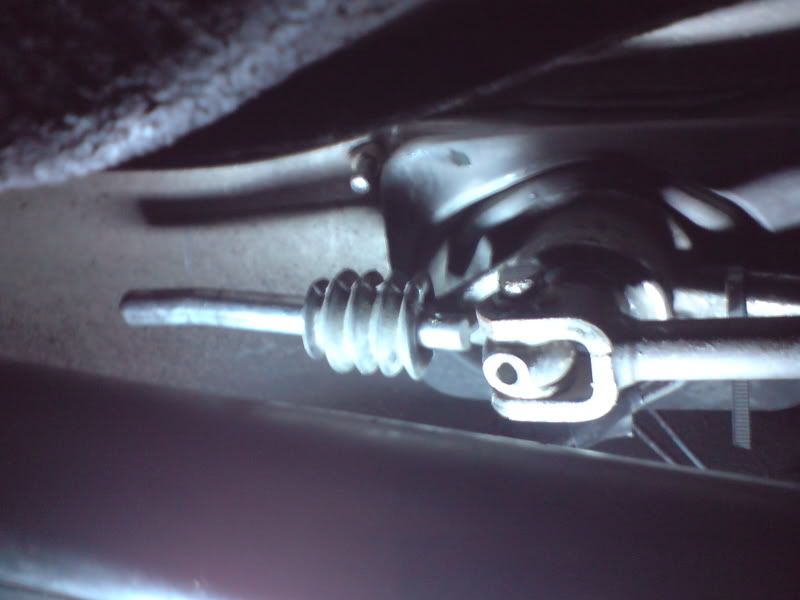

Falken` Skrevet September 7, 2008 Rapporter Share Skrevet September 7, 2008 Driver og styrer med en m90 kasse i 760in min nå. Men spakstellet er så løst. Og oppdaget en tapp i bakkant av spakstellet. Men hvordan er denne festet orginalt på 940? Bilder hadde vært gull:) Her er et bilde for å vise hva jeg mener: Siter Volvo 850 T-5 94mod Volvo 244 GL 76mod Volvo 245 L 79mod B230fk proskjekt Volvo 144 GL 72mod Søndagsbil *Member of Volvo Skrensar Lag* Lenke til kommentar Del på andre sider More sharing options...

Erik Braseth Skrevet September 11, 2008 Rapporter Share Skrevet September 11, 2008 Kan se ut som du mangler den braketten som går på det staget bakerst og opp i gulvet. Siter Lenke til kommentar Del på andre sider More sharing options...
Øyvind Gantenbein Skrevet September 11, 2008 Rapporter Share Skrevet September 11, 2008 er det en foring i den braketten eller er det bare de mansjettene? Siter Lenke til kommentar Del på andre sider More sharing options...
Erik Braseth Skrevet September 11, 2008 Rapporter Share Skrevet September 11, 2008 Det er ei foring inne i den braketten. Og mansjetter rundt. Edit: ikke så rart at girstanga kjennes løs uten den braketten. Det er jo bare den som holder spakestellet til bilen i bakkant. Siter Lenke til kommentar Del på andre sider More sharing options...

Falken` Skrevet September 13, 2008 Forfatter Rapporter Share Skrevet September 13, 2008 Strøkent erik braseth, da skjønner jeg litt mere. Er det noen som har en sånn eller? Siter Volvo 850 T-5 94mod Volvo 244 GL 76mod Volvo 245 L 79mod B230fk proskjekt Volvo 144 GL 72mod Søndagsbil *Member of Volvo Skrensar Lag* Lenke til kommentar Del på andre sider More sharing options...
