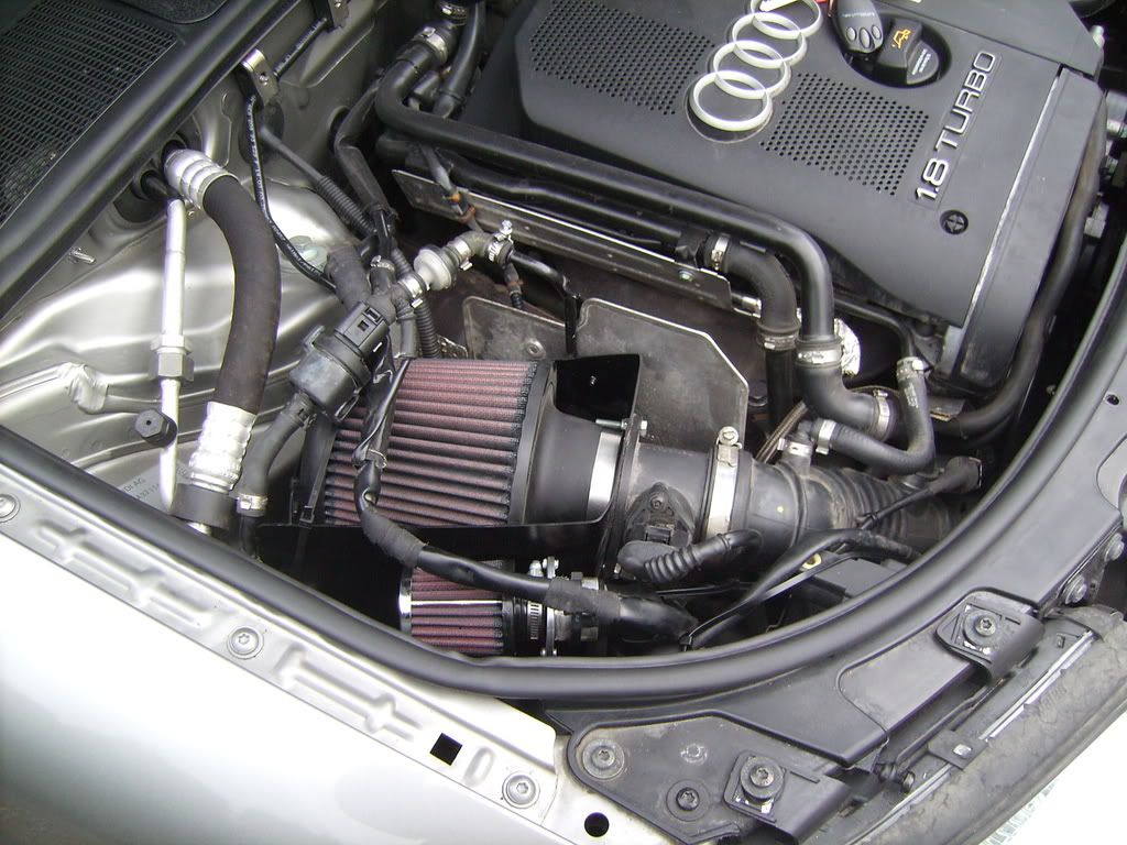

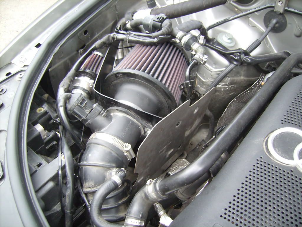

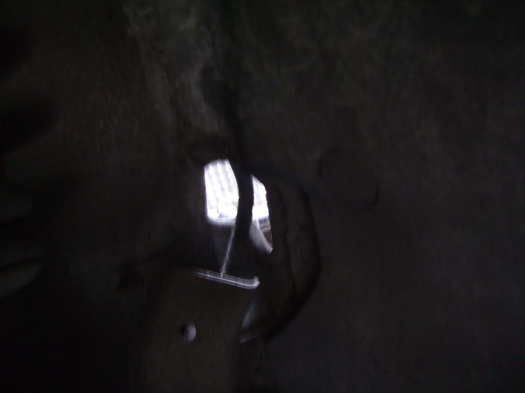

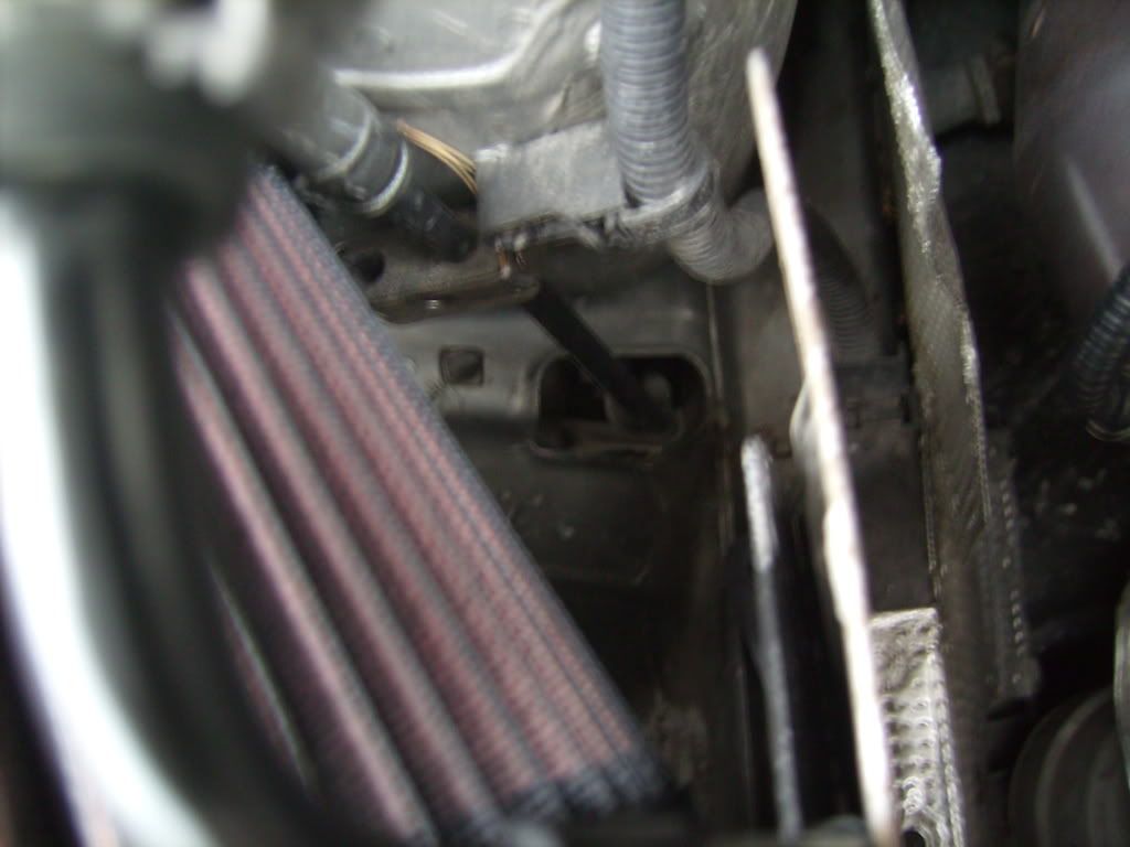

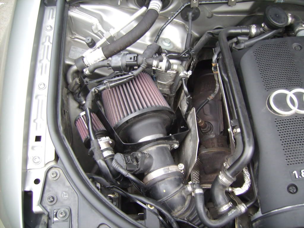

Mr_Q Skrevet August 25, 2008 Forfatter Rapporter Share Skrevet August 25, 2008 Har nå i dag montert kn filter i bilen og må si jeg ble meget fornøyd med resultatet. Jeg tok faktisk filteret og varmeskjoldet fra a3`n og tilpasset dette. Det var lekende lett og sparte 1700kr i optiflow kit. Jeg tok av varmeskjoldet fra den originale luftfilterboksen og tilpasset det til varmeskjoldet fra a3`n og skrudde det fast. Det ser heller ikke hjemmesnekra ut:) Men et lite spm, det hullet som er under luftfilterboksen og går rett ut i hjulbua(se bilde) skal det ligge et deksel der på utsiden eller innsiden? dere med a4 8e der ute kan kanskje se på deres egen om det er høl der:) se oxo video med åssen lyden blei:) http://s186.photobucket.com/albums/x209/lassis87/?action=view¤t=IMG_0012.flv Siter My mom always told me life was like a box of chocolates.... you never know what you get Lenke til kommentar Del på andre sider More sharing options...
JeanDaniél Skrevet August 26, 2008 Rapporter Share Skrevet August 26, 2008 Har nå i dag montert kn filter i bilen og må si jeg ble meget fornøyd med resultatet.Jeg tok faktisk filteret og varmeskjoldet fra a3`n og tilpasset dette. Det var lekende lett og sparte 1700kr i optiflow kit. Jeg tok av varmeskjoldet fra den originale luftfilterboksen og tilpasset det til varmeskjoldet fra a3`n og skrudde det fast. Det ser heller ikke hjemmesnekra ut:) Men et lite spm, det hullet som er under luftfilterboksen og går rett ut i hjulbua(se bilde) skal det ligge et deksel der på utsiden eller innsiden? dere med a4 8e der ute kan kanskje se på deres egen om det er høl der:) se oxo video med åssen lyden blei:) http://s186.photobucket.com/albums/x209/lassis87/?action=view¤t=IMG_0012.flv Se der ja! Det hullet har ikke jeg, så det er nok et deksel som skal være der.. ble kanon dette:) Skal ta en titt på videoen etterpå;) Siter - Volvo V40 T3 Summum 2013 - Volvo V60 Summum 2012 Solgt - VW Polo 1996 Solgt - BMW 320i Coupé E92 2009 Solgt X VW Touran 2.0TDI 2006 - Solgt Lenke til kommentar Del på andre sider More sharing options...
Mr_Q Skrevet August 26, 2008 Forfatter Rapporter Share Skrevet August 26, 2008 okei, da må jeg se å få kjøpt det dekselet tror jeg:) Siter My mom always told me life was like a box of chocolates.... you never know what you get Lenke til kommentar Del på andre sider More sharing options...
Mr_Q Skrevet August 26, 2008 Forfatter Rapporter Share Skrevet August 26, 2008 Problem løst, trilla en tur ned til møller for å høre om det hullet under luftfilterboksen. Det hullet skulle være der for å gi den wiren som går der litt vandring siden den går opp og ned, så det er bare å stappe inn litt skumgummi der så det ikke spruter inn på turbo osv... Siter My mom always told me life was like a box of chocolates.... you never know what you get Lenke til kommentar Del på andre sider More sharing options...
JeanDaniél Skrevet August 26, 2008 Rapporter Share Skrevet August 26, 2008 Problem løst, trilla en tur ned til møller for å høre om det hullet under luftfilterboksen. Det hullet skulle være der for å gi den wiren som går der litt vandring siden den går opp og ned, så det er bare å stappe inn litt skumgummi der så det ikke spruter inn på turbo osv... Jeeeeeeeeeeg vil også ha TURBO:(:(:(!!!! Elskte lyden i bilen din nå ass!:D:D Siter - Volvo V40 T3 Summum 2013 - Volvo V60 Summum 2012 Solgt - VW Polo 1996 Solgt - BMW 320i Coupé E92 2009 Solgt X VW Touran 2.0TDI 2006 - Solgt Lenke til kommentar Del på andre sider More sharing options...
Geggs Skrevet August 26, 2008 Rapporter Share Skrevet August 26, 2008 Synes dette ser fett ut!! :) Kanskje du bør sjekke dumpventilen din? Savner pssssst... Hvis ikke den fungerer presses luften tilbake gjennom turboen når gasspjeldet lukkes.. Siter Lenke til kommentar Del på andre sider More sharing options...
Mr_Q Skrevet August 26, 2008 Forfatter Rapporter Share Skrevet August 26, 2008 Synes dette ser fett ut!! :) Kanskje du bør sjekke dumpventilen din? Savner pssssst... Hvis ikke den fungerer presses luften tilbake gjennom turboen når gasspjeldet lukkes.. har tenkt litt selv på det, men høres jo ut som den resirkulerer. tror ikke den lader så jævli så man skulle få sånn lyd hvis resirk er kaputt?? noen med peil? men hører en svak brummelyd fra filteret på tomgang, som så vidt jeg vet følger tenninga. hørte ikke denna lyden på a3`n. så hører man lissom at bilen svelger den lyden når jeg stopper... normalt? Siter My mom always told me life was like a box of chocolates.... you never know what you get Lenke til kommentar Del på andre sider More sharing options...

Legolego Skrevet August 27, 2008 Rapporter Share Skrevet August 27, 2008 Synes dette ser fett ut!! :) Kanskje du bør sjekke dumpventilen din? Savner pssssst... Hvis ikke den fungerer presses luften tilbake gjennom turboen når gasspjeldet lukkes.. Jeg har ikke så veldig peiling på dette, men jeg synes også det høres ut som luften presses tilbake gjennom turboen. Det er vel dette de kaller "duelyd" om jeg ikke tar feil. :) Hvis det er tilfelle bør du kanskje fikse det, da det sliter fælt på turboen. Siter -2003 Audi A4 Avant 1.8TQ S-Line (solgt) How to... dioder i parklys på B6 How to... ta ut lyktene på B6 Lenke til kommentar Del på andre sider More sharing options...
