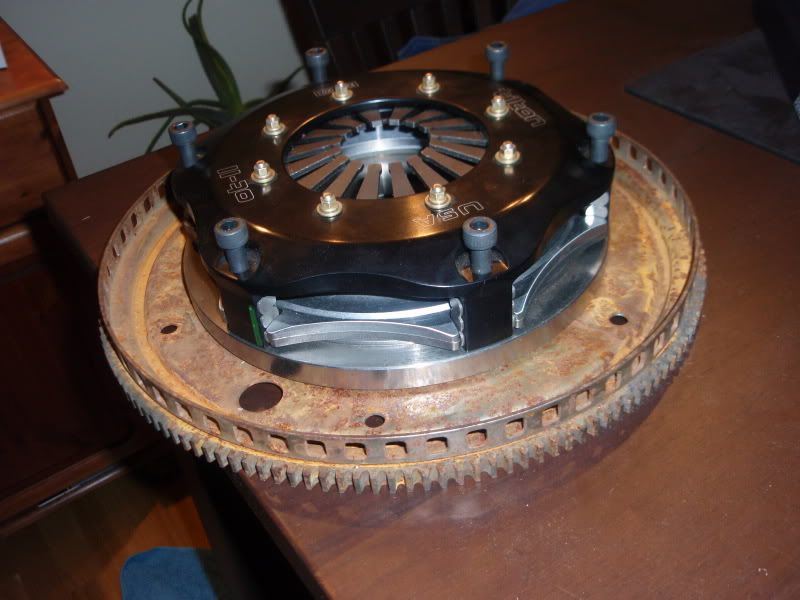

Kløtsjen kommer ifra tilton, og er en 2 plata, såkalt `rally`kløtsj, holder igjen ca 1000nm, så sku nok holde den.

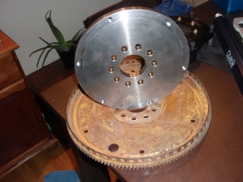

Svinghjulet er ikke store greiene, kun for og ha no og skru kløtsjen i, bruker flexplate ifra 850 automat for og få startkrans og 60-2 triggerhjul.

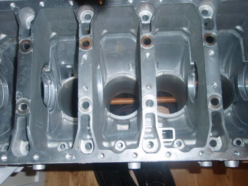

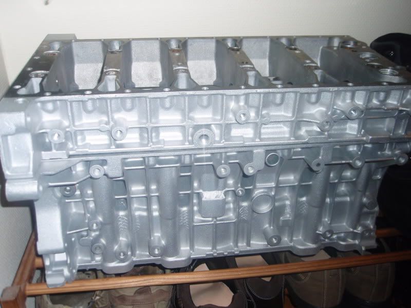

Motor blir t5 ifra 850, har sveisa igjen endel rundt sylinderne for at den skal tåle litt mer ladetrykk, glassblåst, borra til 82mm og planet.

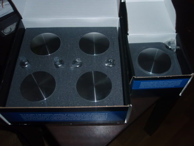

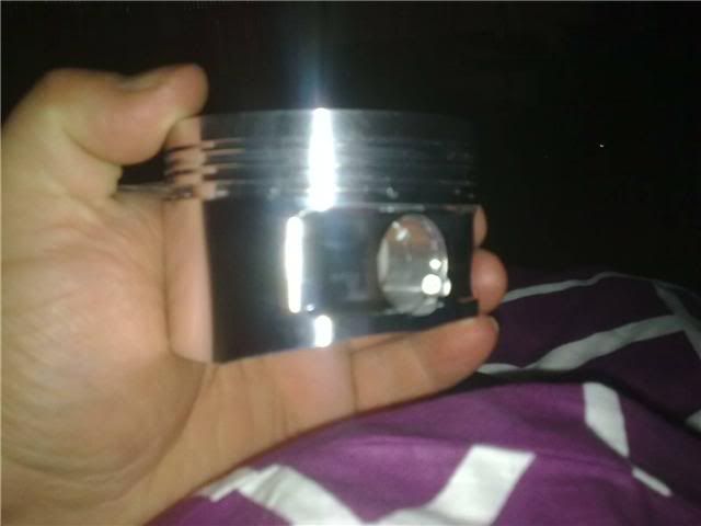

Tenkte og fylle den med cp stempler og h profil kina råder.

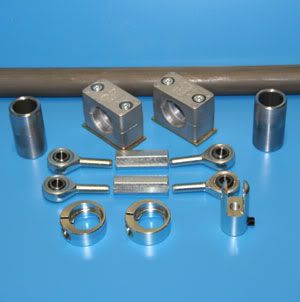

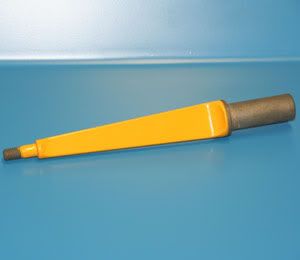

Justerbare coilovers og justerbare krengningstag ifra sellholm er bestilt og sku væra klart om ca en måned, skal kunne senke ned til 80mm, håper det vil holde og se bra ut.
