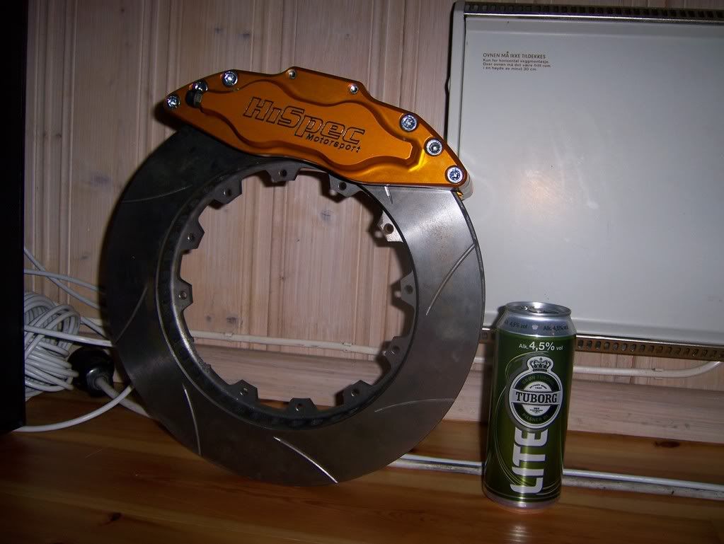

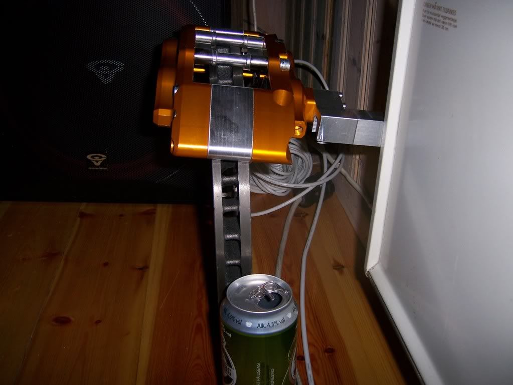

Var å kikka på den nylakerte løpsbilen til kompisen min i kveld. Han hadde kjøpt nye bremser som han skulle ha bak (De han har foran er enda råere). Det var bolt on bremser foran til 242. Slissa skiver på 300 mm. calipere og adaptere til 10000,- Dette må jeg bare ha.

Passer de rett på, eller er det mye ombygging?
Må ha adaptere!
Og blendeplugger fra 240 med ABS. for å få en bremseslange/rør til hver kaliper.
+ litt annet småtteri som 12.9 bolter og kutte ut reduksjonsventilene til bakbremsene. (hvis man kjører std. bremser bak)
Jeg var så heldig å få tak i nye svarteloksere adaptere fra USA til 1000lappen ferdig levert.
Men det var hos en privatperson og firmaet som lager de er vist ikke eksisterende lenger...
Fikk pris hos et firma i Norge på CA.3000nok!?
Må space ca. 25mm foran pr. side hvis man skal kjøre med std. S60R skiver.
(hvertfall på JP mk18 felger)
Men går jo å sette på andre skiver sef. Men da må adapter gjøres smalere der kaliperen har sine anleggsflater.
Har adapterene løse, så kan alltids måle de,hvis noen er intr.

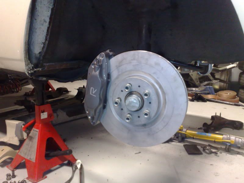

Det er også mulig å bruke mazda calipere fremme, med DVS sine adaptere :-) Da får man ned en del uavfjæret vekt, samt man kan kjøre med de litt større 740 skivene.
(mazda caliperene er alu, mot de tunge volvocaliperene)
