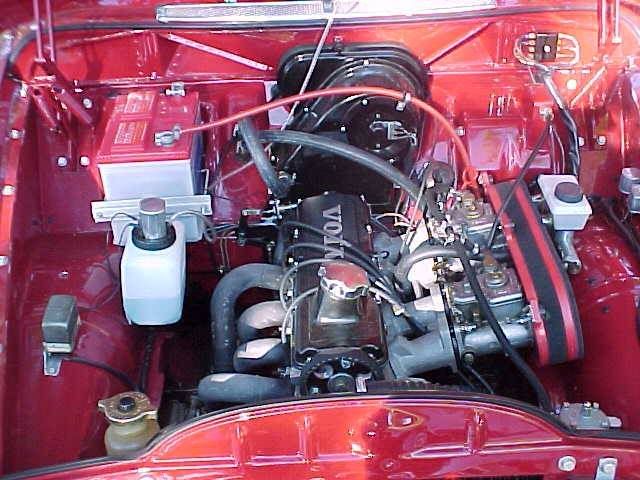

230fk m/m47 i amazon
240FK
det går, men sykt trangt og mye modding av motorfeste, eksos osv.... har du bremsekraftforstærker må du lage nytt innsug. Rettstilling av B230 er heller ikke lett, må sveise om oljepumpa og montere B18/B20 bunnpanne. På B19/B21/B23 passer B20 oljepumpa rett i blokka, men ikke på B230, veiva treffer B20 pumpa

er jo såklart litt jobb var ikke sånn jeg mente det, men er jo ikke uoverkommelig som viss du skulle pressa en bigblock nedi der..
og en veke med bilmekk er da ikke så hardt:)men er nok vanskelig å mye måling osv.
at han sa en uke var nok ironi;) hehe.. hvis du jobber dag og natt, så ja, 1 uke:P hehe, husk du må tilpasse motorfester osv osv da.. med mindre du ikke har fått tak i ferdige da..
Har fått med dere det meste her, men en ting har dere glemt.. Må ha ett clutchdeksel fra en 240 med b20 og m45, ellers får du girkula i benet;)

motorfester blir nok laga selv..også må nok girkasse tunnellen utvides rekner jeg med..
cluthdekselet har jeg lest om en plass:)må det vere fra en 75 240 eller er det samme hvilken b20 det kommer fra?
hvilken som helst b20 nei? du må ha fra en bil som har b20 med m45 kasse :) dvs. 75mod(mulig noen 76) 240 der noen av dem har b20 med m45:)
ja det jeg trodde:)en kompis av meg har ett liggende:P
er forresten i full gang med dette prosjektet jeg nå;)insuget ligger klart her og neste blir vel motorfester osv
