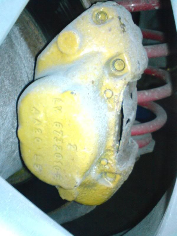

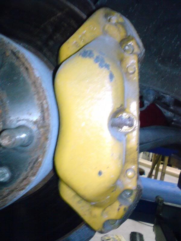

ExceL Skrevet Januar 22, 2008 Rapporter Share Skrevet Januar 22, 2008 Er dette girling elr ate? fram bak Siter - VOLVO - Lenke til kommentar Del på andre sider More sharing options...
Colli Skrevet Januar 22, 2008 Rapporter Share Skrevet Januar 22, 2008 Girling etter hva jeg kan se. Siter Ønsker å kjøpe alu bakaksel til 240. Lenke til kommentar Del på andre sider More sharing options...
780V8 Skrevet Januar 22, 2008 Rapporter Share Skrevet Januar 22, 2008 Girling fremme, men er vel ATE bak? Er vel bare ATE som har det blekket over klossene.. Siter [ ] -88 Volvo 780 Bertone V8 [X] -86 Volvo 245 GLT V8 [X] -76 Porsche 911 Targa [X] -69 Plymouth GTX cab [X] -73 Volvo 164E Lenke til kommentar Del på andre sider More sharing options...
ExceL Skrevet Januar 22, 2008 Rapporter Share Skrevet Januar 22, 2008 Noen som vet sikkert? Skal bestille i kvell, så hadde vært kjekt å de riktige delene når jeg skal montere.. :P Siter - VOLVO - Lenke til kommentar Del på andre sider More sharing options...
Volvo240TurboInercooler Skrevet Januar 22, 2008 Rapporter Share Skrevet Januar 22, 2008 De som var bilde av over ER Girling.! Siter Lenke til kommentar Del på andre sider More sharing options...
Kristian S. Skrevet Januar 23, 2008 Rapporter Share Skrevet Januar 23, 2008 Fram kalipperne der er Girling. De bak er Ate. Girling har ikke plate bak. Siter 92 Volvo 245tic. 88 Volvo 245gl. X75 Volvo 245 Gröna lynet. Lenke til kommentar Del på andre sider More sharing options...
ExceL Skrevet Januar 23, 2008 Rapporter Share Skrevet Januar 23, 2008 Vil det med andre ord si at volvo bruke det de hadde når du laga bilen da?:P Eller er det vanlig med forskjellig fram kontra bak? Btw; noen som vet hvor jeg får kjøpt stålomspunnede bremseslanger? Siter - VOLVO - Lenke til kommentar Del på andre sider More sharing options...
Kristian S. Skrevet Januar 23, 2008 Rapporter Share Skrevet Januar 23, 2008 Jeg kjøpte stålomspunnede slanger fra IPD. De har det på BCB også. Har sett flere 240r med girling framme og ate bak. Begge mine har girling foran og bak. Monga også masse med det der da jeg drev å fiksa bremser. Siter 92 Volvo 245tic. 88 Volvo 245gl. X75 Volvo 245 Gröna lynet. Lenke til kommentar Del på andre sider More sharing options...
