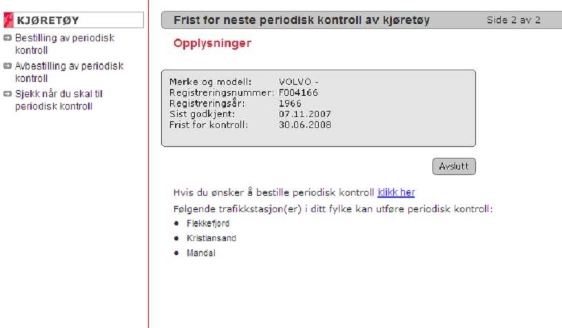

noen som kan forklare meg dette her? hvorfor den skal inn til gokjenning et halvt år etter forrige gang... noe med at bilen har stått uten skilter i 10 år før, så nå må den vises oftere eller noe sånn?
(trykker du på forstørr bilde ser du skriften bedre)
1966 Volvo Amazon b20
1993 Nissan 200sx s13 ca18det
1992 Audi S4
Den skal inn igjen i år fordi du godkjente den i 2007, og det er annen hvert år fra da bilen er ny, og din Amazon er en 66mod så derfor skal den inn nå i 2008. :)
Det er teite regler men det er sånn for at den skal komme i rektig *rekkefølge* igjen på åra:P men er sånn systemet er bygd opp så er ikke mye å få gjort med det uten og dra på PKK når den skal.

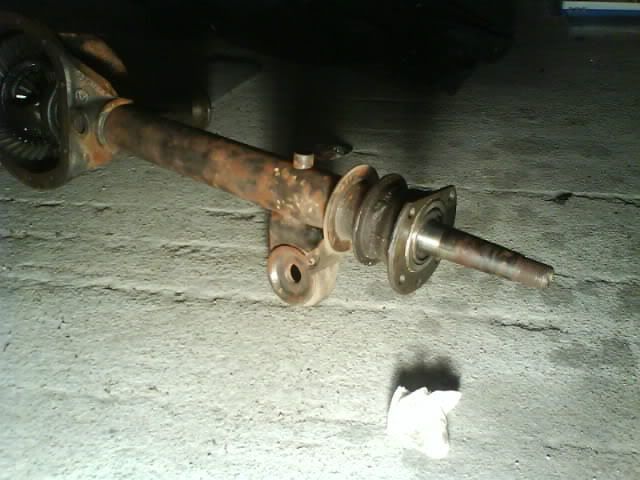

stemmer det at på dana 30 er det 27 splines og på dana 27, 10 splines? er ikke sikker på dette asså, bare lurer.
1992 Audi S4
Hei.
På de aller fleste Az så er det 10 splines på Spicer akslene.
Spicer dvs. de som har lokk å ta av i bakkant.
De med 27 splines er biler med skivebrems bak, dvs.
P1800E/1800ES, 140 biler og oppover.
27 splines er ikke levert på Az.
Har vært borti noe finere splines på en HGV en gang (husker ikke hvor mange splines) men dette er ch.nr. begrenset.

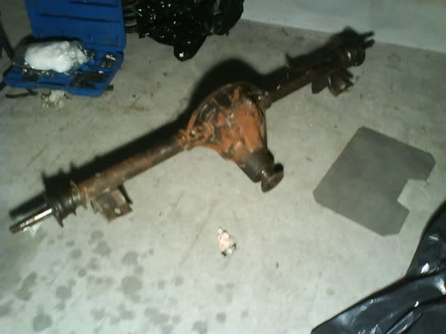

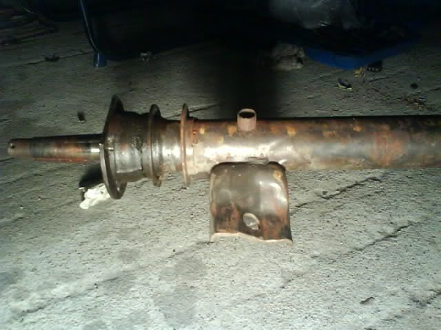

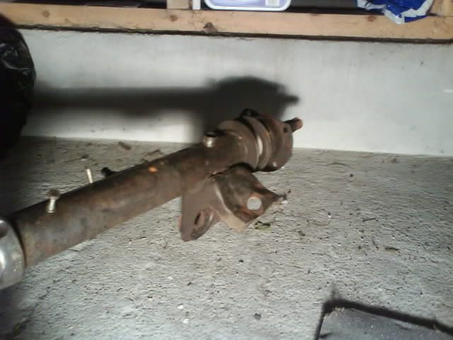

Kjøpte meg en ny bakaksel, men den er ikke lik den jeg har på min 66 modell. noen som vet hvilken modell dette er til?

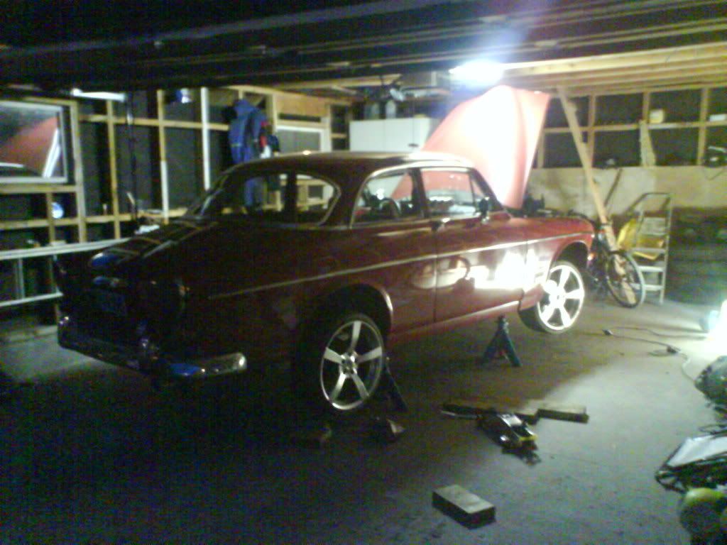

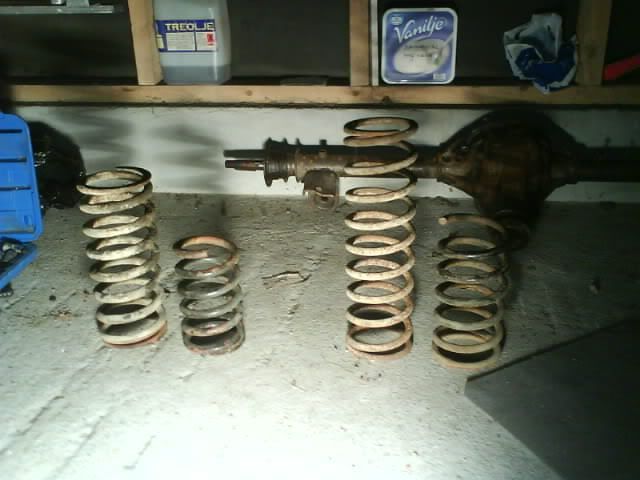

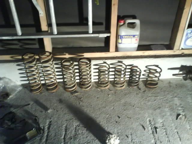

så har jeg fått låne orginal fjører av "240GLE 86mod" her på forumet:)
orginal fjører foran og bak, og kappa.
et lite utvalg:P selv om det fortsatt står fjører på bilen

Hei.
Hvis den "nye" akselen din ikke er lik den du har på bilen din, så er trolig bilen din en 67 mod! (reg. i 66)
Det kom nytt bakstillingsoppheng på 67 modellen.
Hvis du sjekker Ch.nr på bilen din, så står det en bokstav der.
Er det en F så er det en 66 mod.
Er det en M så er det en 67 mod.
Az121...
Hei.
Az121...
ookei:) takk for tipset.. får sjekke det da;)
