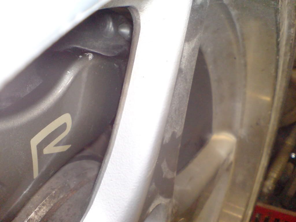

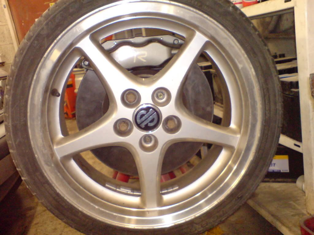

Aceofspades Skrevet Oktober 29, 2007 Rapporter Share Skrevet Oktober 29, 2007 Her er S60r frambremser montert på bakaksel bare for å se om det går med JP mk18 (7,5X17") Spacet ut 27mm men tror det vil gå med 20mm også med 2-3mm margin Løftet opp kaliper så bremsekloss lå i slitebanen og det var fortsatt noen mm igjen til innsiden av felgen.. For meg virker det som det går akkurat men sef. mulig jeg tar feil.. Siter Lenke til kommentar Del på andre sider More sharing options...

Aceofspades Skrevet Oktober 30, 2007 Rapporter Share Skrevet Oktober 30, 2007 Skivene på bildene er S60R 330mm hvertfall.. Mye mulig BMW skivene er større da ja.. Siter Lenke til kommentar Del på andre sider More sharing options...
