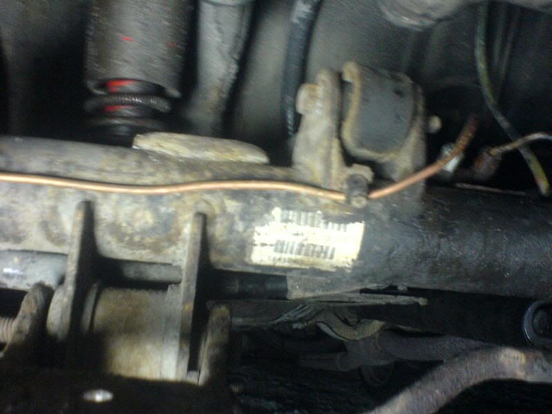

Står det på den lappen?
Må vell se i Morgen...

Det skal stå utvekslinga på den lappen ja, den lappen som jeg ga deg bilde av står det 3,73 på.
Du stikker på huggern å kjøper en 1031 bakaksel, du må gi rundt 500 eller noe for den. Du må shimse den om du skal bruke den du har eller om du skal bruke en annen en. Men hvis du kjøper en aksel til så kan du levere den akselen til shimsing med truetrac`n og ennå ha en bil å kjøre med, så er det bare å bytte når du har tid.
