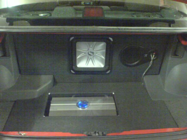

Remi T Skrevet November 15, 2007 Forfatter Rapporter Share Skrevet November 15, 2007 Kjøpte den kassa dere kan se på bildet i dag, var uten element og sånnt da. Jeg skal ha i 2 12" også blir det en liten forsterker til 6*9", kondensator og en stor forsterker til elementa i den plata i bunnen. Siter 1998 Volvo 940LT 1979 Volvo 242DL 1986 Volvo 240GL 1975 Volvo 244L Lenke til kommentar Del på andre sider More sharing options...

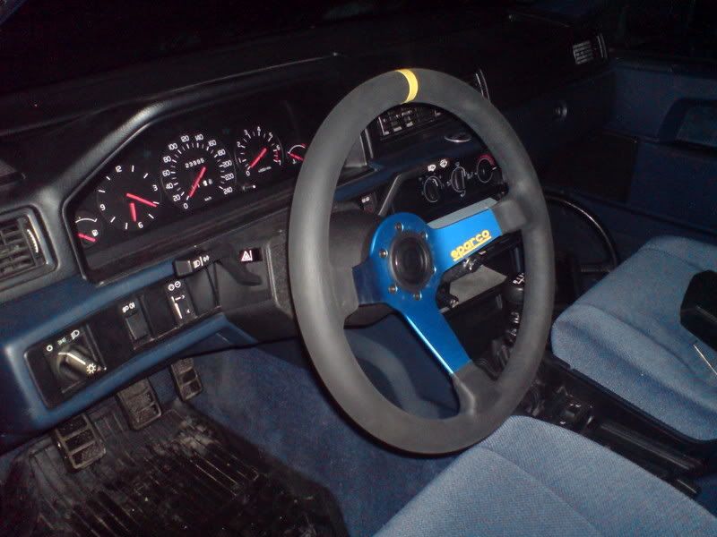

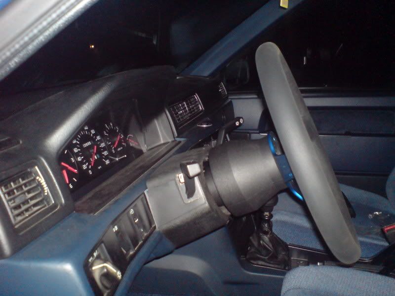

Remi T Skrevet Desember 3, 2007 Forfatter Rapporter Share Skrevet Desember 3, 2007 I dag fikk jeg rattet fra Realcar, skal prøve å få bytta inn navet for det bygger fryktelig mye ut Siter 1998 Volvo 940LT 1979 Volvo 242DL 1986 Volvo 240GL 1975 Volvo 244L Lenke til kommentar Del på andre sider More sharing options...

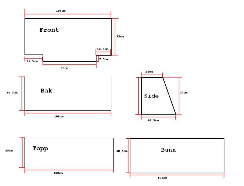

740tic'ern Skrevet Desember 4, 2007 Rapporter Share Skrevet Desember 4, 2007 Hvor fikk du kjøpt den basskassen? ble veldig pent.. Tenkt jeg skulle bygge meg noe lignende i romjula, da jeg får tid:) Har du evt. mål? sparer meg for mye tid:P Siter Lenke til kommentar Del på andre sider More sharing options...
Remi T Skrevet Desember 5, 2007 Forfatter Rapporter Share Skrevet Desember 5, 2007 Kjøpte basskassen av fetteren min, er onkelen min som har laget det. kan sikkert sånde deg måla på den Siter 1998 Volvo 940LT 1979 Volvo 242DL 1986 Volvo 240GL 1975 Volvo 244L Lenke til kommentar Del på andre sider More sharing options...

Remi T Skrevet Desember 5, 2007 Forfatter Rapporter Share Skrevet Desember 5, 2007 Sånn, får håpe dere skjønner den da:P Siter 1998 Volvo 940LT 1979 Volvo 242DL 1986 Volvo 240GL 1975 Volvo 244L Lenke til kommentar Del på andre sider More sharing options...

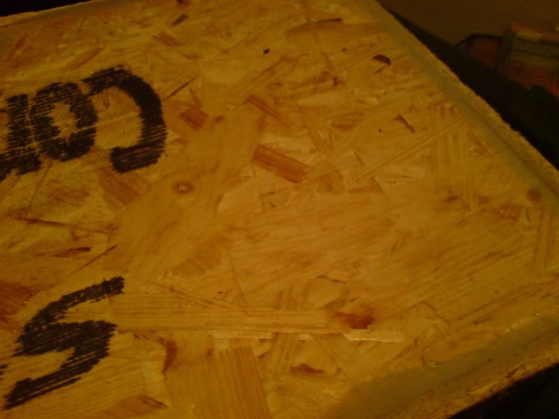

Fjellvang Skrevet Desember 9, 2007 Rapporter Share Skrevet Desember 9, 2007 Hallaizn! Lurer på om det står rett på bakplata? 38 Cm, ska ikke være 35 Cm? BTW.. hva er kassen din lager av? Vanlig Sponplater eller? Siter Lenke til kommentar Del på andre sider More sharing options...
Remi T Skrevet Desember 9, 2007 Forfatter Rapporter Share Skrevet Desember 9, 2007 Skal væra 34,5 den. Har retta på det nå;) Kassa mi er laga sv sånn som er på bildet der, hehe Siter 1998 Volvo 940LT 1979 Volvo 242DL 1986 Volvo 240GL 1975 Volvo 244L Lenke til kommentar Del på andre sider More sharing options...
Fjellvang Skrevet Desember 9, 2007 Rapporter Share Skrevet Desember 9, 2007 Skal væra 34,5 den. Har retta på det nå;) Kassa mi er laga sv sånn som er på bildet der, hehe ok..tykk plate? Siter Lenke til kommentar Del på andre sider More sharing options...
Remi T Skrevet Desember 9, 2007 Forfatter Rapporter Share Skrevet Desember 9, 2007 ca 1,4cm Siter 1998 Volvo 940LT 1979 Volvo 242DL 1986 Volvo 240GL 1975 Volvo 244L Lenke til kommentar Del på andre sider More sharing options...
940 turbo 1995 Skrevet Desember 9, 2007 Rapporter Share Skrevet Desember 9, 2007 Eg ville personlig bruk noe tykkere enn 14mm til subbkasse. Har en dobbel 12"kasse i 30mm mdf. Siter http://www.bilforumet.no/900-serien/187233-940-lt-sedan.html Lenke til kommentar Del på andre sider More sharing options...
Remi T Skrevet Desember 11, 2007 Forfatter Rapporter Share Skrevet Desember 11, 2007 Trur jeg får ha 14mm plater. Det funka fint når fetter'n min hadde kassa i bilen sin Siter 1998 Volvo 940LT 1979 Volvo 242DL 1986 Volvo 240GL 1975 Volvo 244L Lenke til kommentar Del på andre sider More sharing options...
