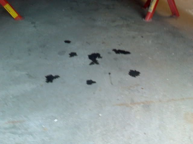

Jarbra Skrevet Oktober 14, 2007 Forfatter Rapporter Share Skrevet Oktober 14, 2007 Liten teaser på diffras :P Dette var synet som møtte meg til mårran i går.. Flere bilder kommer etterpå. Siter 1986 Mazda RX7 Turbo Prosjekt Lenke til kommentar Del på andre sider More sharing options...

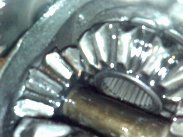

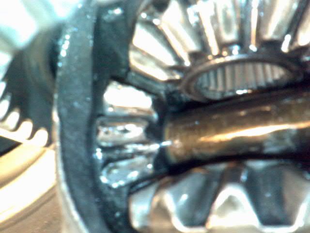

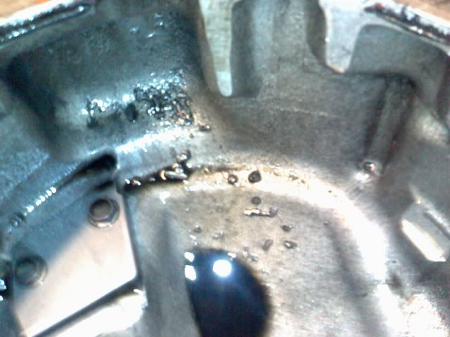

Jarbra Skrevet Oktober 15, 2007 Forfatter Rapporter Share Skrevet Oktober 15, 2007 Jaja, da er ras et faktum. Kronhjul og pinjong er strøkent, men planethjula er grus... Er dårlige bilder, men det er helt ødelagt. MASSE spon og drit i huset, olja var helt hvit av spon. Vurderer å sveise den, sånn at jeg slipper å ta bussen på skolen så lenge hvertfall... Siter 1986 Mazda RX7 Turbo Prosjekt Lenke til kommentar Del på andre sider More sharing options...
