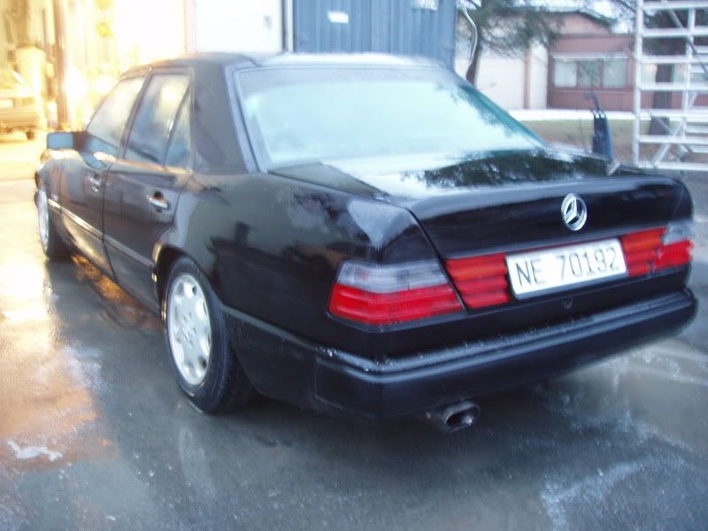

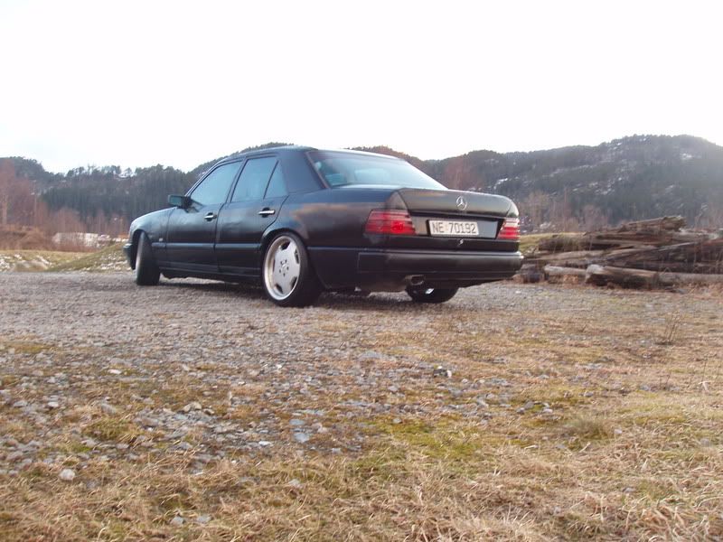

stand-jo Skrevet April 19, 2007 Rapporter Share Skrevet April 19, 2007 Forrige uke så fikk jeg en 230E i bytte for litt karosserijobb på en Escort Cab. Koster meg bare fritid. :D 1985 modell 230E W124. Må vel være (og kan bli) en av tidenes billigste 230E'er. ;) hehe Mye jobb som er på den! Takluka er defekt og slipper inn fukt i tillegg, noe som resulterte i muggel innvendig ettersom bilen har stått ute i vinter. Alt interiør må enten renses eller byttes. Høyre forlykt har dårlige fester, dynamo er defekt, pakningen til bagasjeromsåpningen er urdålig, masse rustflekker og bulker. Og jeg tror støtdemperne foran er ødelagt pga. for mye senking foran med originaldempere på. Grillen er stygg, og frontfangeren er redusert. Hadde kun tenkt å ha den som herjebil, for den ser jo helt for jævlig ut. Men så så jeg mulighetene som bilen har, først når jeg renset ene dørpanelet. :D Og bare tenk på all cred den er verdt hvis den går fra nært vrak til strøken... ;) Derfor skal jeg pusse opp hele bilen! :D Langtidsprosjekt om så nødvendig. Og her skal det ikke monteres "jalla fangere" og dilldall, til en forandring. ;) Her er målet enkelt: Få tilbake dens tapte sjarm! Det skal forhåpentligvis se ut som den har trilla rett ut av fabrikken. Alt originalt så nær som litt stereo. ;) Rense interiør, all rusten taes hånd om, karosseriet rettes og sparkles ned til hver minste steinsprutskade, hellakkering og full jobb. :) Mesteparten av den utvendige rusten er slipt ned og behandlet med Brunox rustmiddel, deretter dekket med grunning. :) Skal sveises og sparkles senere. Så har jeg renset dørpanel og litt forskjellig inni. Bruker Autoglym Saubermann... dette er såvidt jeg vet ikke mulig å få kjøpt i butikk, bare firma som får kjøpt. Så hvis du kjenner noen i bilpleiebransjen så er dette kurrant. ;) Se forskjellen! FØR: ETTER: Stoffet sprøytes på og så tørker man over med en fille, og gjerne skurer med en kost først. Interiøret blir som nytt! Har også fått tak på noen sårt trengte deler hos bilopphuggeren. -Komplett baksete -Lister til alle døråpningene -Originale speil -Hvite blinkers foran (har egentlig fra før, men fikk de så billig. ;)) -Alt treverk til midtkonsoll -Panel innvendig over midtstolpe Men jeg mangler framsetene, frontfanger og grill. Setene må være i samme stoff som dørpanelene og baksetet så kan bli vrient å få tak på... Etterhvert nå så skal teppet i gulvet og taktrekket renses. Siter Lenke til kommentar Del på andre sider More sharing options...

kleiven Skrevet April 20, 2007 Rapporter Share Skrevet April 20, 2007 wow, ska si det hjalp på interiøret :D 124 kan bli meget så råe med bare senk å felger, men kanskje ikke den stilen du skal ha? Siter Lenke til kommentar Del på andre sider More sharing options...
stand-jo Skrevet April 20, 2007 Forfatter Rapporter Share Skrevet April 20, 2007 Den er jo senket foran, bak vet jeg ikke. Jeg får se hva det blir til. Felgvalget avhenger av hva W124 ble levert med. ;) hehe Siter Lenke til kommentar Del på andre sider More sharing options...
