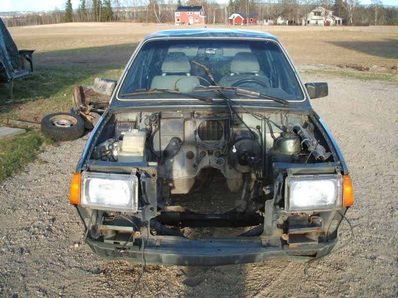

bilen står uten motor. så jeg har gått til inkjøpp av b230k.
få in bakaksjel og gir kasse fra 240.(kassa på motor)
må masere litt får å få in kassa, men det går.
tenkte jeg skulle bruke ei 4-trins kasse jeg har liggenes.
må kappe og lage i stan noe når det gjeller mellomaksler og oppheng.
kaste ut bakseter.
muligens sveise bur....

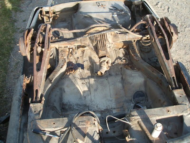

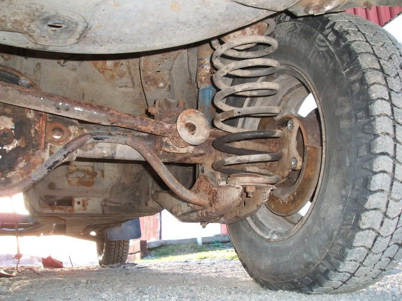

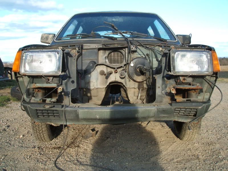

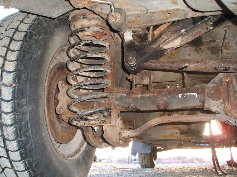

fjæring og dempere er på plass. det var vel så og si den minste jobben tenker jeg. mangler bare å få i motor, så jeg får korta mellomakslingen.
ikke det siste bildet. har bla annet fiksa feste til div satgg og støtdempere.

Er jo endel jobb da... Som at du må evt fikse ny fjæring..
Men alt går med sveiseapparat og litt vrakstål.. :P
Fjøringa var jo den simpleste jobben av alt da.. brukte originale 360 dempere og fester.. Fjørskålene ble skrudd rett i karroseriet..

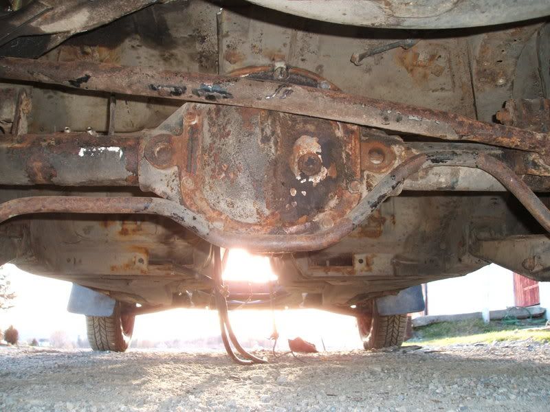

åssen er bredda på 240 akselen i forhold tel 360 akselen a??

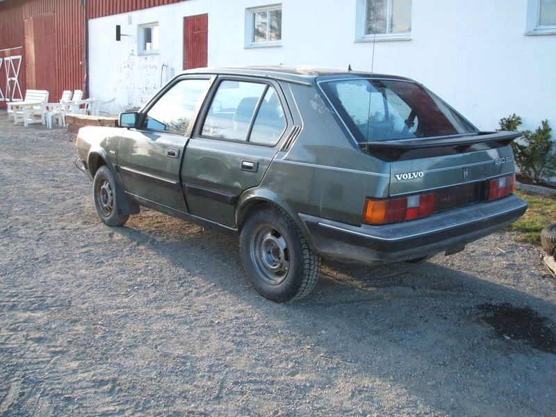

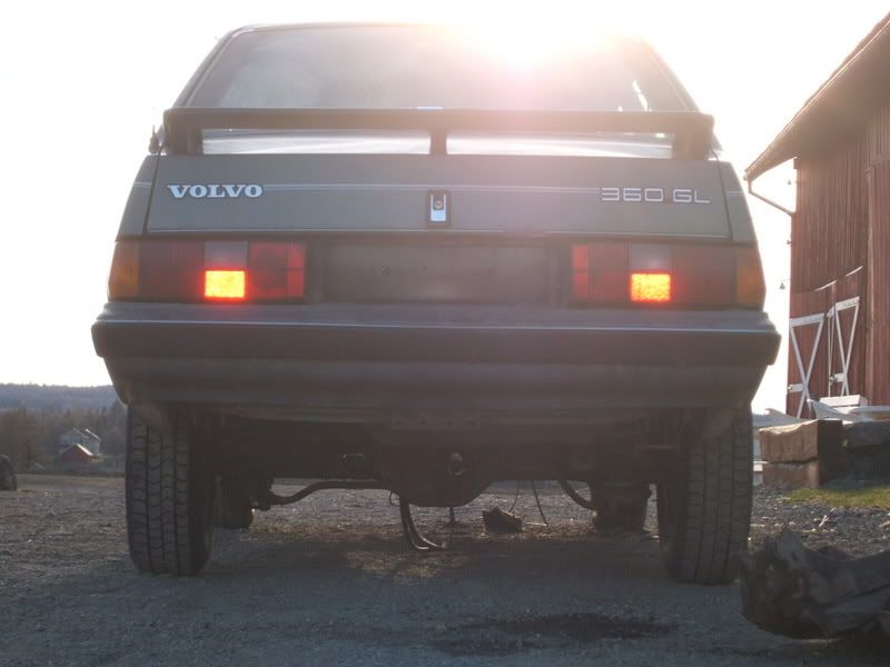

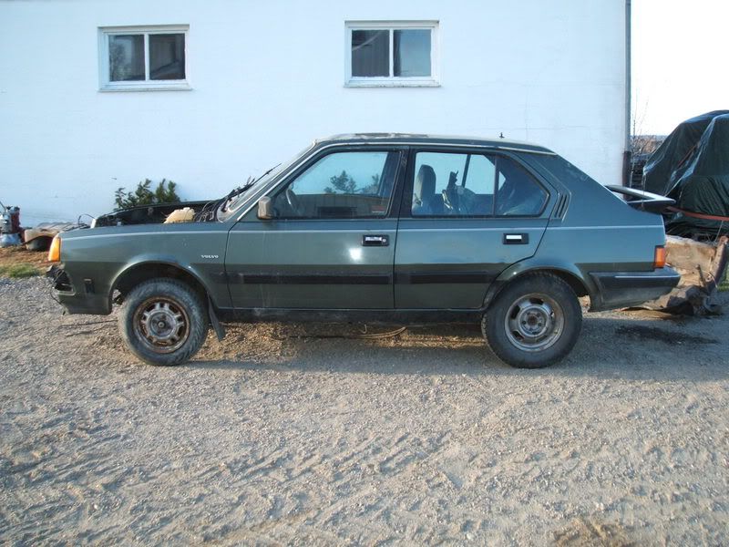

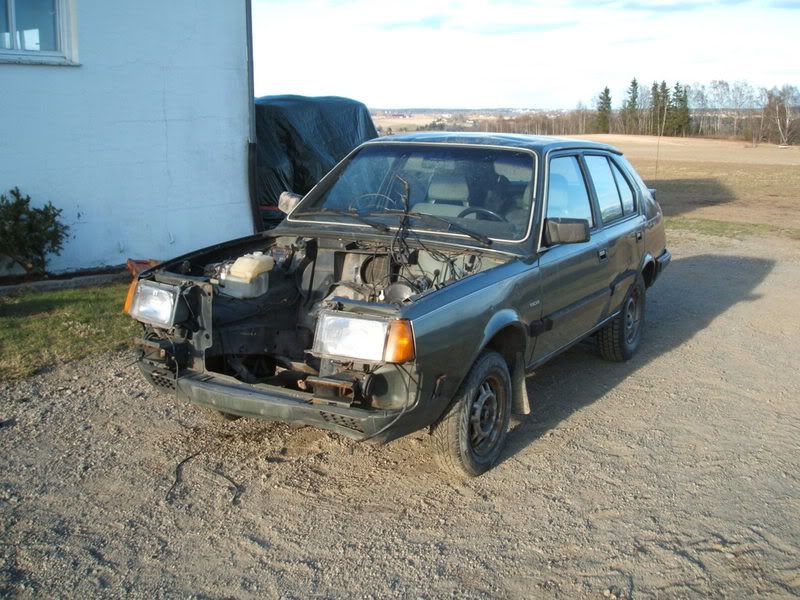

den er litt breiere. men det er ikke snakk om mere en ca 5 cm. fikk bilen på hjula i dag, så faktisk litt stilig ut må jeg si. oppdatering med bilder kommer i morgen.
