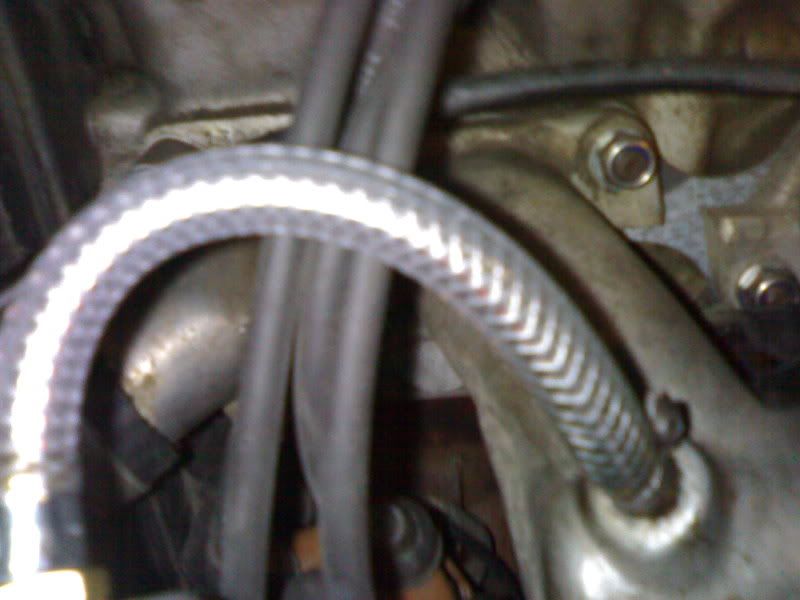

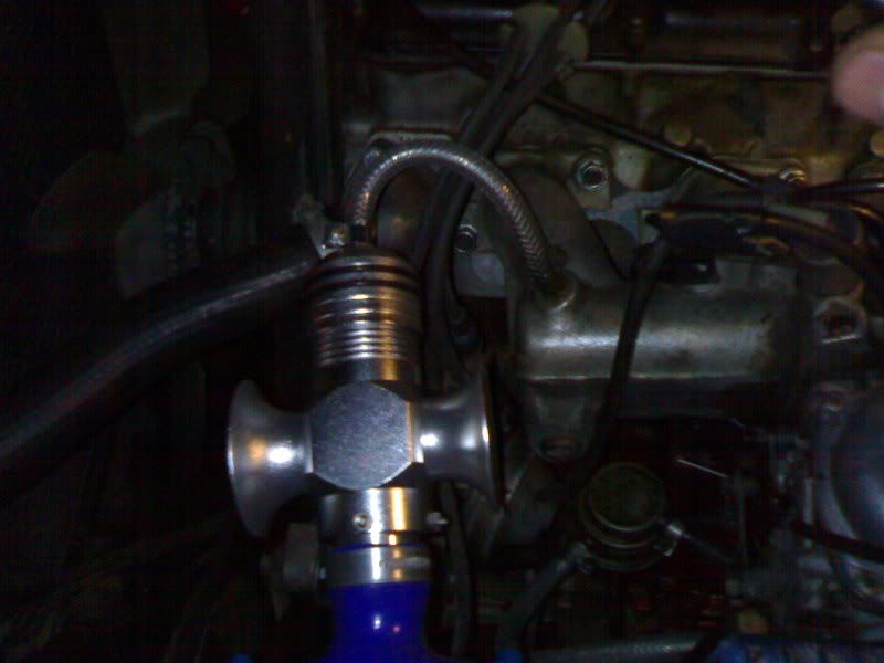

volvo240gl_1986 Skrevet Desember 22, 2006 Forfatter Rapporter Share Skrevet Desember 22, 2006 Høres ut som du har fått riktig ventil, har forøvrig samme motor (b21at) å har ingen problemer med min. har du ett bilde eller kan du forklare hva du har koblet til eventuelt hvor stor slange du har brukt? Jeg brukte bare den som går til vindus-spylerene. her er noen bilder denne slangen er vel tykk og sterk nåkk?? Siter Lenke til kommentar Del på andre sider More sharing options...
Brukroa-trimning Skrevet Desember 23, 2006 Rapporter Share Skrevet Desember 23, 2006 jepp den er det.. tørk av alt grease som dumpen din er "smurt" med nå du og smør den opp igjen med olje ;) funker den ikke da så må enten nippelen din være tett, heller så er det noe fysisk som holder den igjen.. hehe.. Siter Lenke til kommentar Del på andre sider More sharing options...
