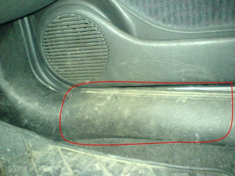

Når det gjeld innstigspanelet åpner du begge dørene for så å dra panelet opp bakfra og fremover. Under fremre ende av panelet står en pinne som held dekselet under dashbordet. I tillegg til det står der en pinne oppe på det dekselet. Når begge pinner er ute kan du rigle av det dekseler og da åpenbarer sentrallåsstyringen seg. Det står KIEKERT på den.
