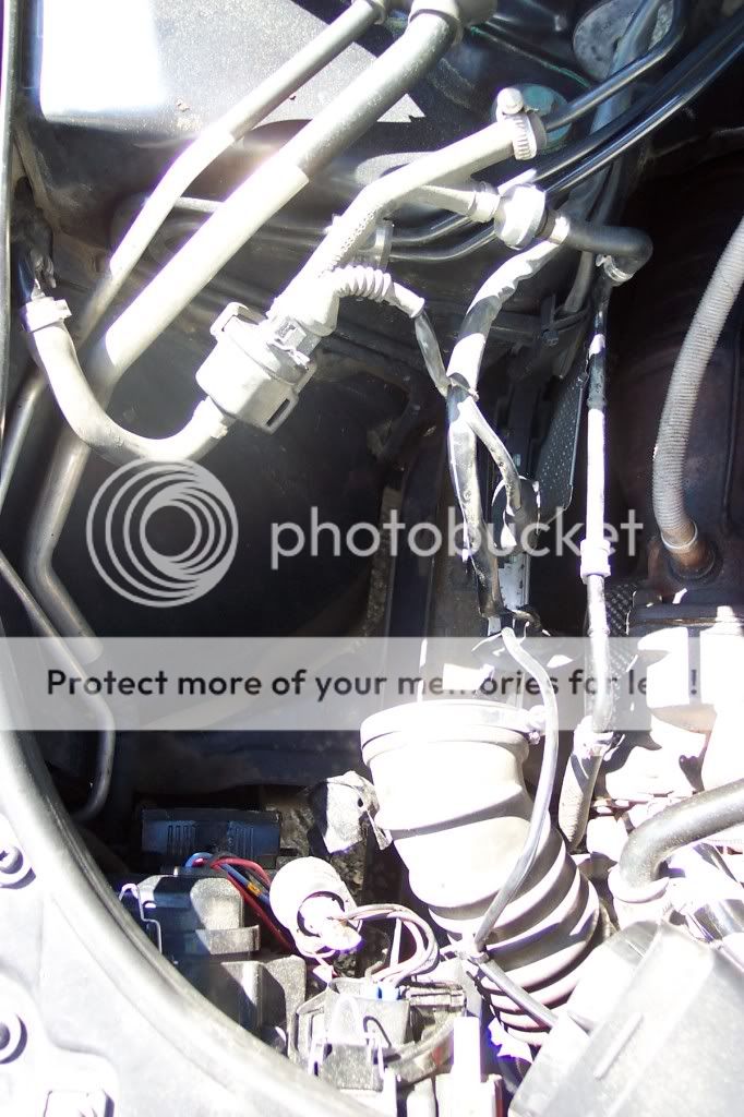

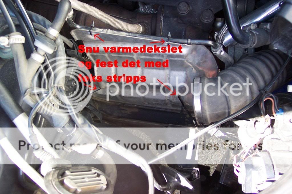

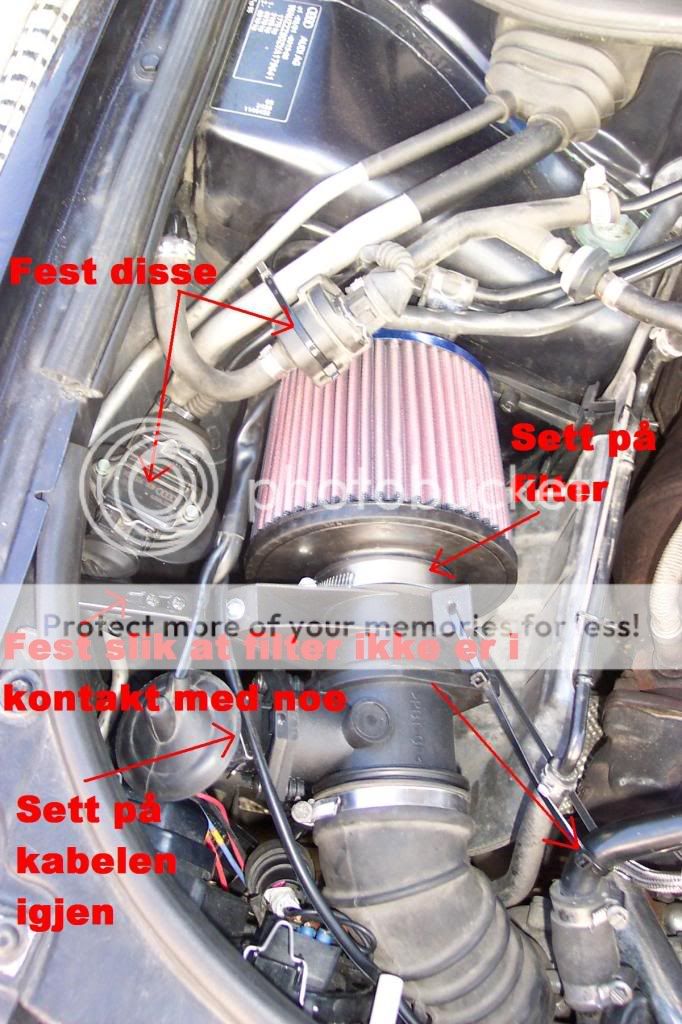

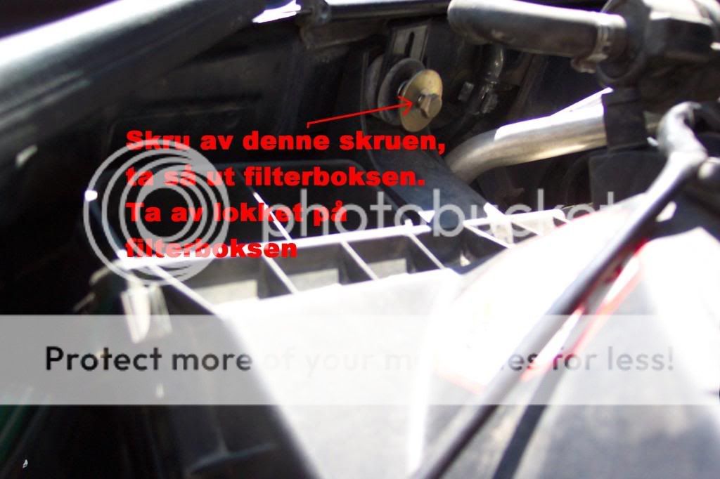

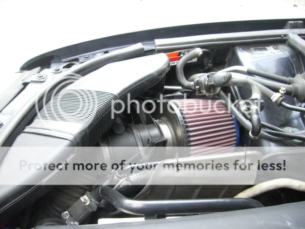

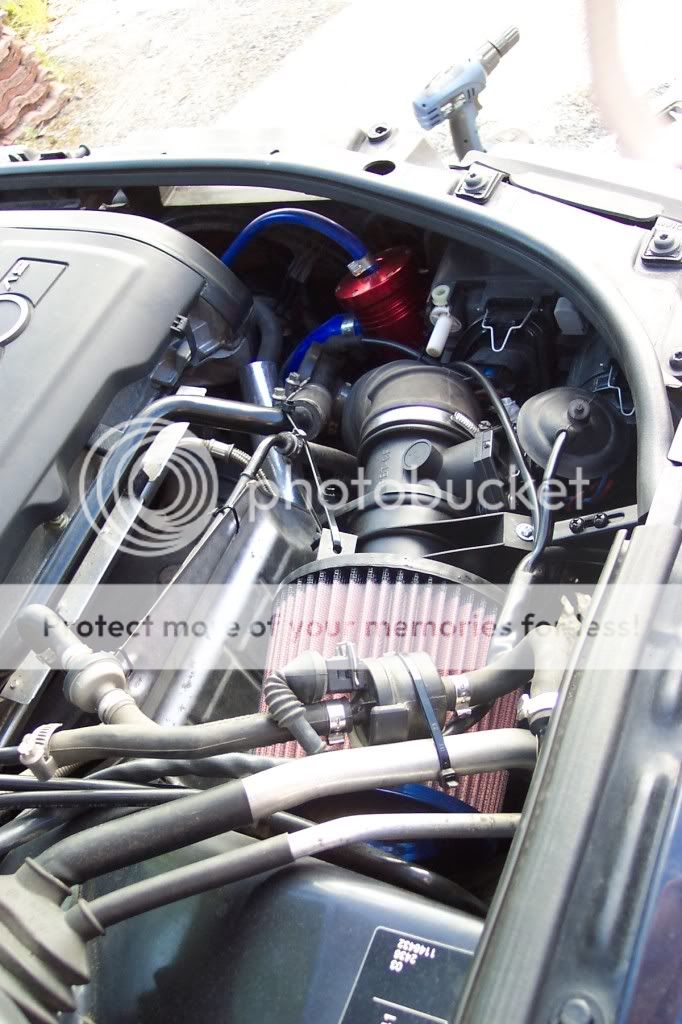

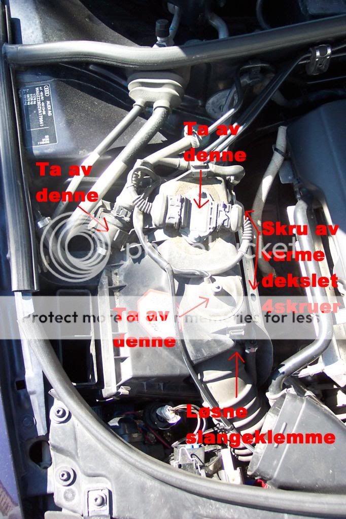

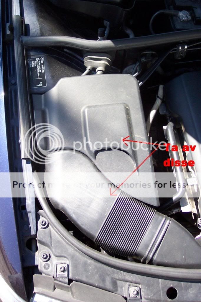

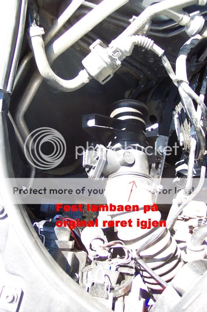

Kan jo også slenge ut bildeserien min på bytting av filter på den gammle bilen min 1.8T 97mod
Jeg la også et ekstra rør opp til filtre fra fangeren slik at det skulle få mer kald luft. Du ser det på venstre side på bilde under
SHOW SHOW SHOW SHOW SHOW SHOW BILDER
Zoom Zoom
takk for en flott guide til hvordan man monterer..
