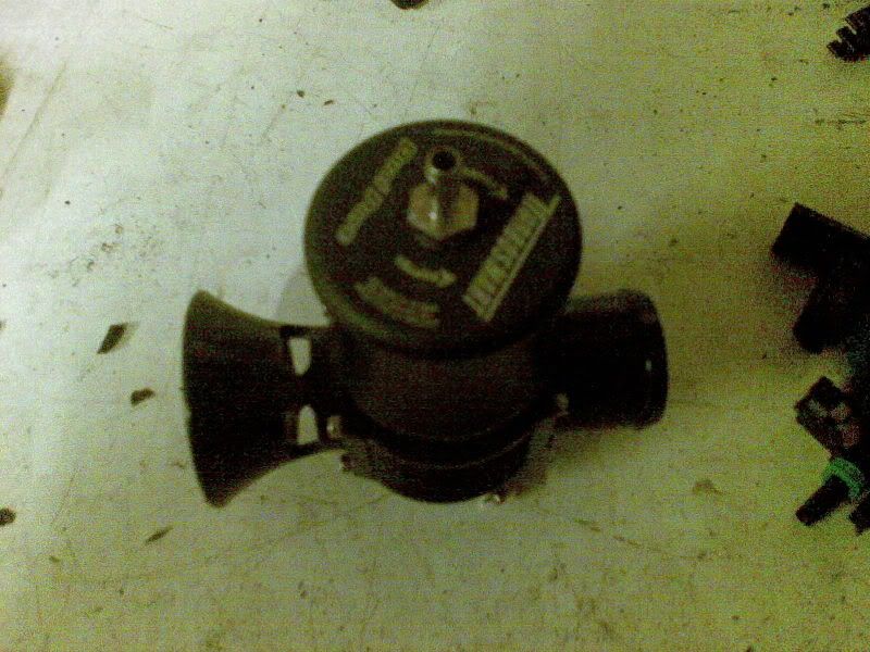

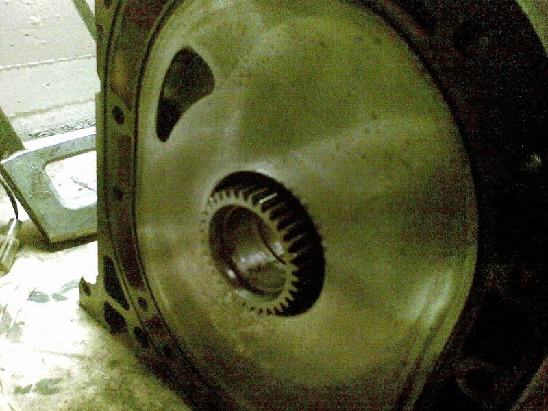

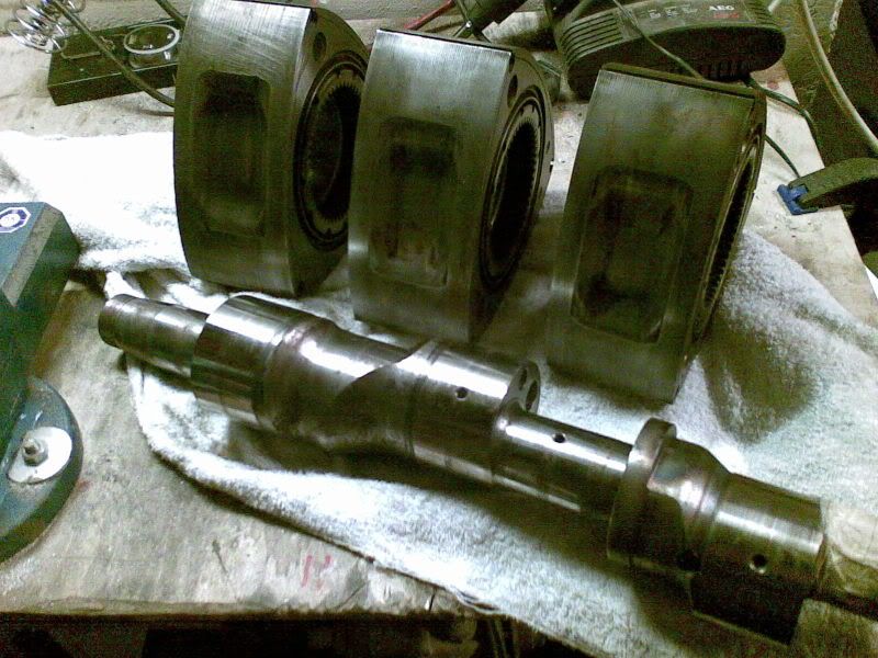

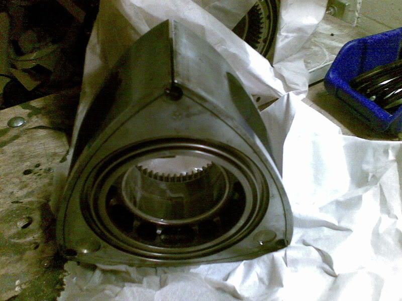

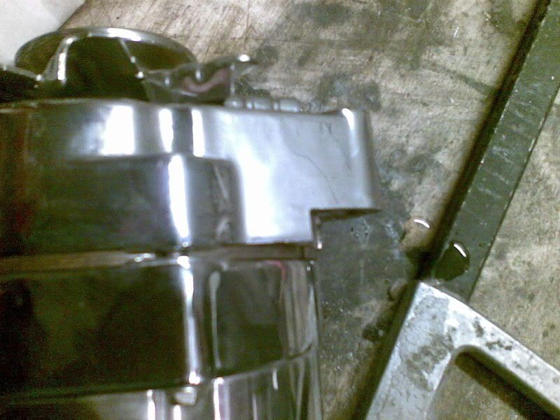

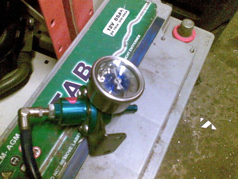

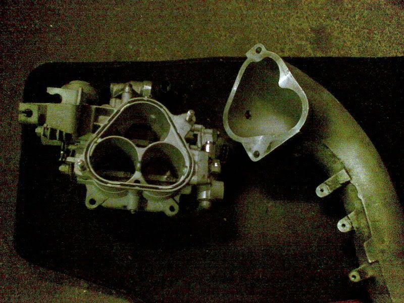

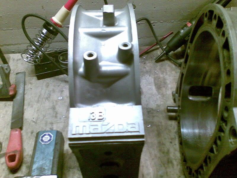

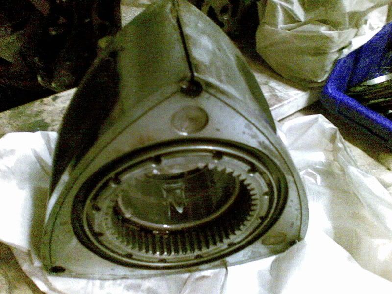

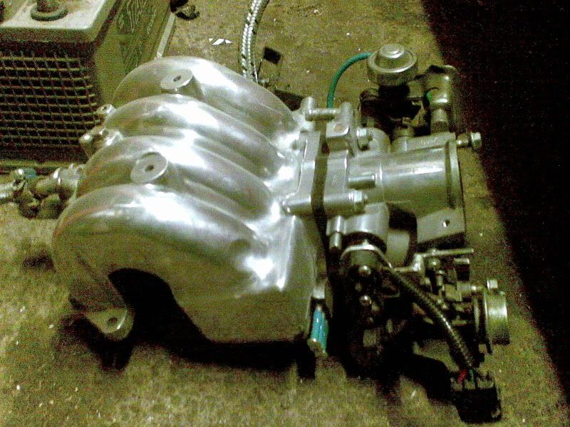

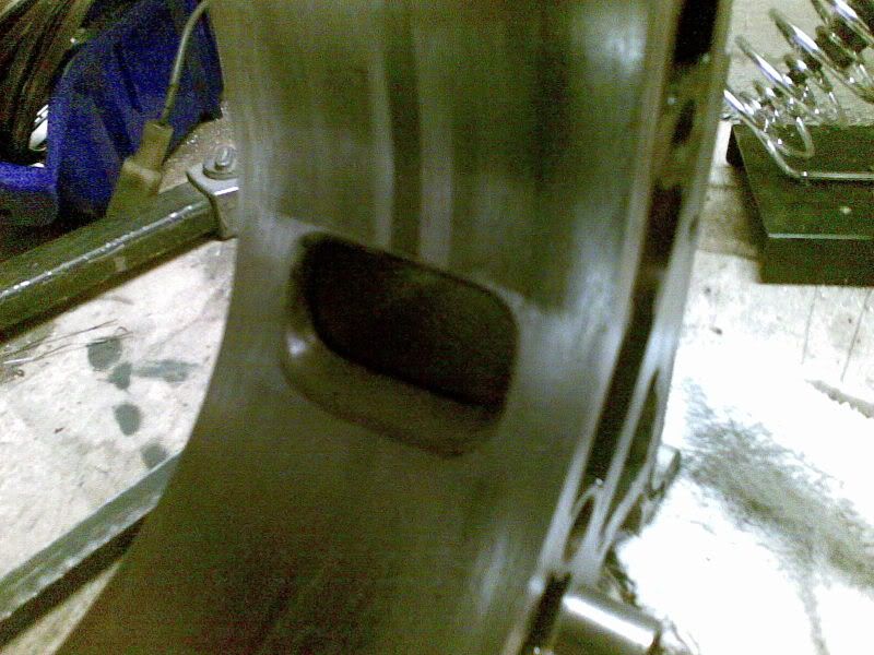

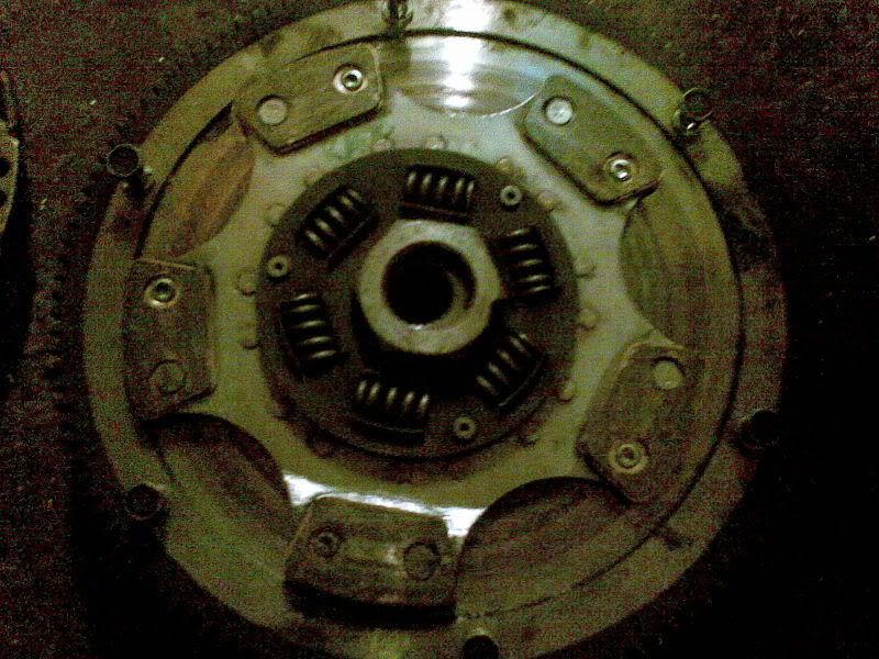

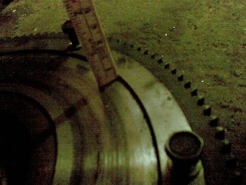

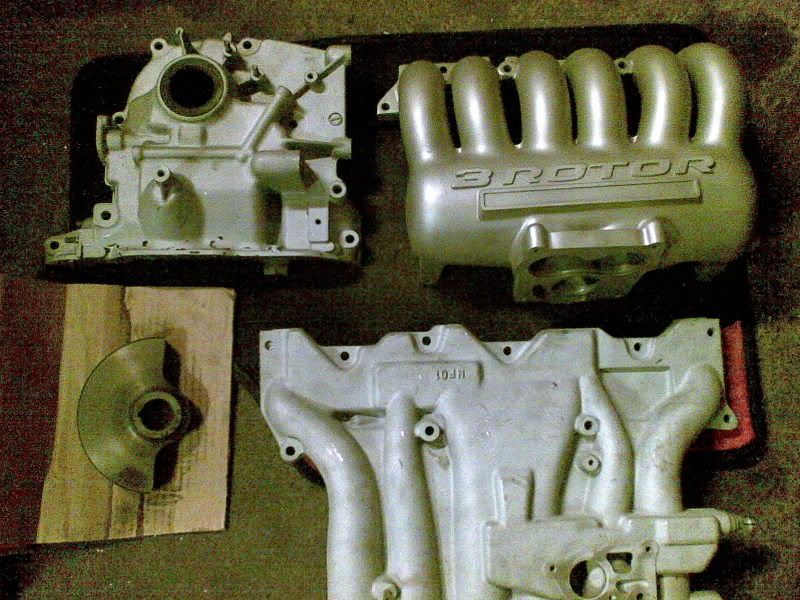

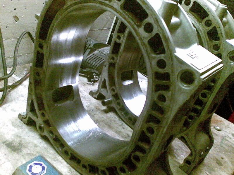

HellRotary Skrevet Mai 1, 2008 Forfatter Rapporter Share Skrevet Mai 1, 2008 Har nå rengjort motoren og gått over rotorene og husene. Alt ser vel ut. Har nå bestillt nye seals og fullt pakningsett. Har glass blåst husene og til helgen skal jeg porte innsuget litt slik at den klarer 450+ uten prob. Må selge motoren + div tilbehør som f.eks clutch m/svinghjul, fuel pressure reg, dump, ecu (e6x m/ ledningsnett), coiler og moduler (haltech) koyo alu rad med vifte og rele, krom dynamo (100 eller 120 amp. husker ikke helt), høyglanspolert insug, 1600 dyser m/adapter og rails, + mye annet snacks pga. finansering av nytt prosjekt. Alt er godt for 450hk+ men det kommer til å bli for lite:) street porten på insuget skal nå økes litt extended eksosport det er olje i bunnen av husene, ikke riper:) sideplater i sølv Rotor nr1 Rotor nr2 svinghjulet er dreid 2mm for å få plass til en bmw m3 clutch. Fungerte faktisk overaskene bra. nesten helt nytt belegg. har kun vært brukt noen hundre km. feste til dynamoen er kappet inn en cm slik at den passer på org brakket og bruker hjulet til ac`n sard fuel pressure reg. med manometer som er god for 450 hk turbosmart med valg mellom plump back eller vanlig. Siter 05 Mazda 6 2.0 90 Mazda rx7 TII x88 Honda aerodeck x89 golf 2 x91 BMW 318i cab x77 Volvo 242 x77 Mazda 929 Lenke til kommentar Del på andre sider More sharing options...

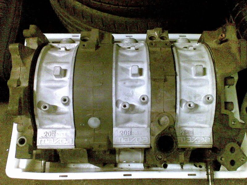

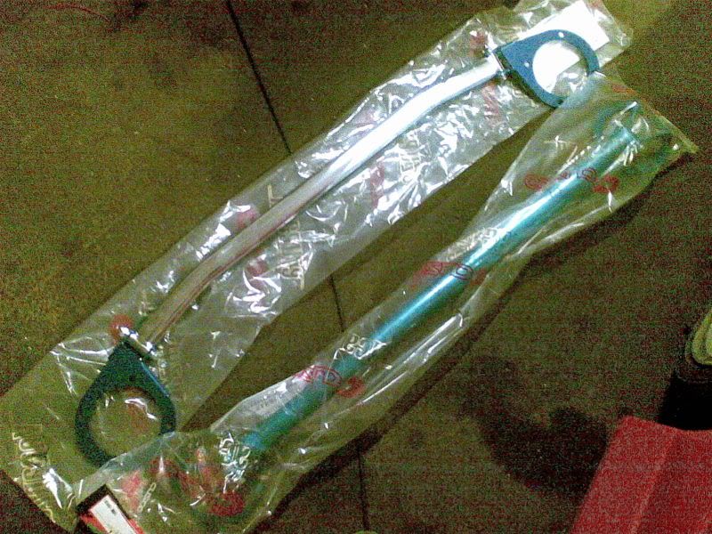

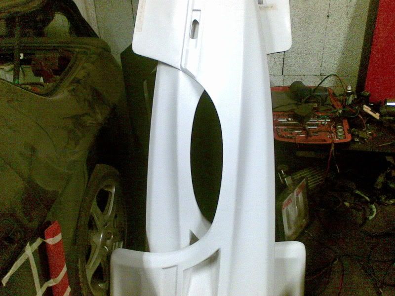

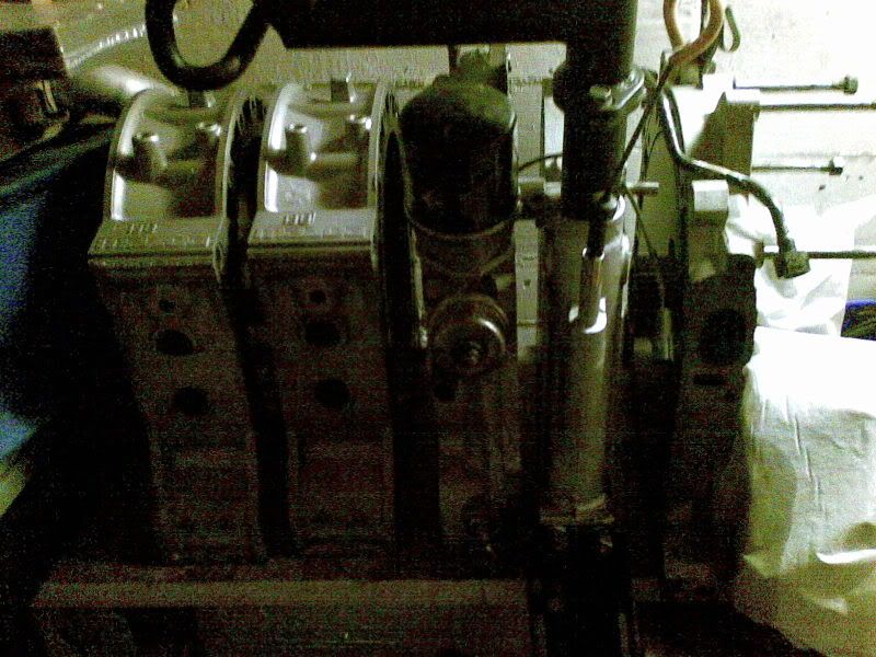

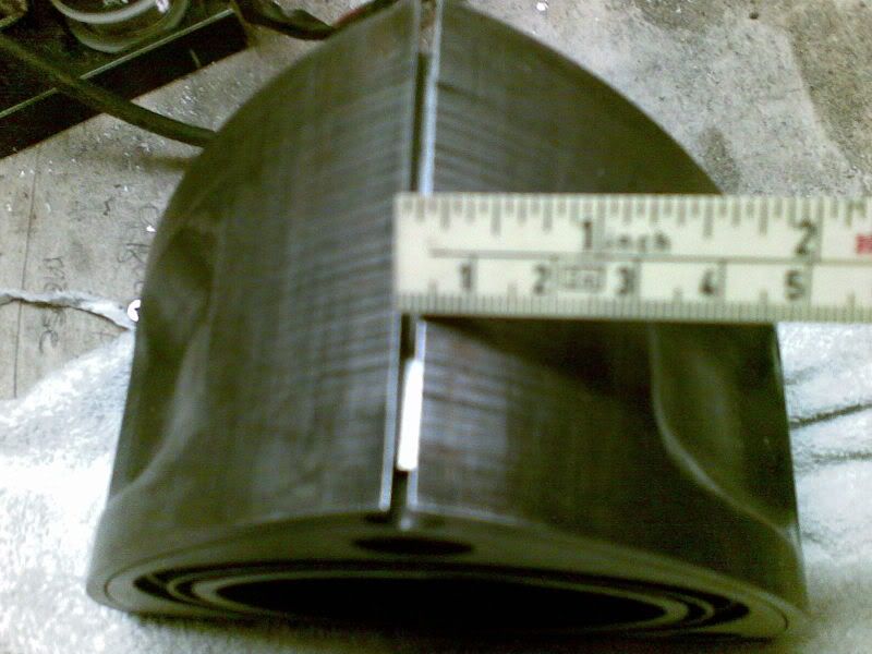

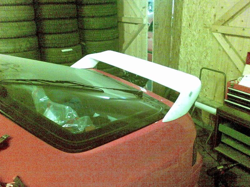

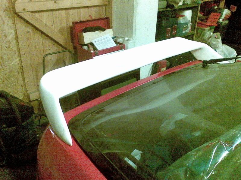

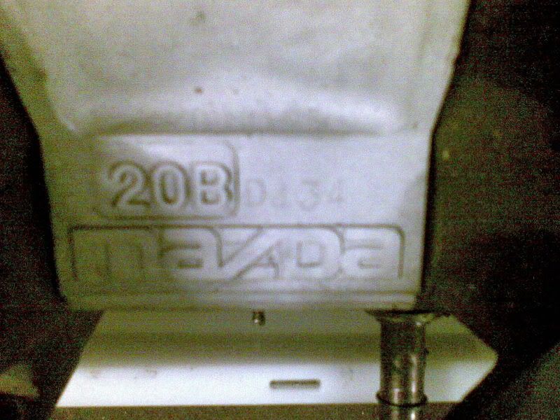

HellRotary Skrevet Mai 1, 2008 Forfatter Rapporter Share Skrevet Mai 1, 2008 Har fått tak i en strøken 20b D serie blokk med 3mm rotorer. Motor fester er på vei i posten. Målet er 700 hk. For å nå det blir store mods på bilen og driverket. Trenger nye dempere, bremser, clutch, ecu (kan bruke e6x`n men den kan kun kjøre dual coiler på 3 rotor. blir nok haltech e11), diff, radiator, bensin system, turbo med tilbehør bare for å nevne noe. Motoren skal få hurley race seals og studs. Har ikke bestemt meg om det blir bridge port eller maks store porter. Det har vært tilbud på dollaren så jeg har også kjøpt meg re amemiya vinge, 30mm+ framskjermer og cusco strut bars. Siter 05 Mazda 6 2.0 90 Mazda rx7 TII x88 Honda aerodeck x89 golf 2 x91 BMW 318i cab x77 Volvo 242 x77 Mazda 929 Lenke til kommentar Del på andre sider More sharing options...

HellRotary Skrevet Mai 2, 2008 Forfatter Rapporter Share Skrevet Mai 2, 2008 joda. d serien er en av de mest driftsikre motorene som fins for en fornuftig penge. den er org. på 300 hk og klarer opp til 1400hk. Siter 05 Mazda 6 2.0 90 Mazda rx7 TII x88 Honda aerodeck x89 golf 2 x91 BMW 318i cab x77 Volvo 242 x77 Mazda 929 Lenke til kommentar Del på andre sider More sharing options...
