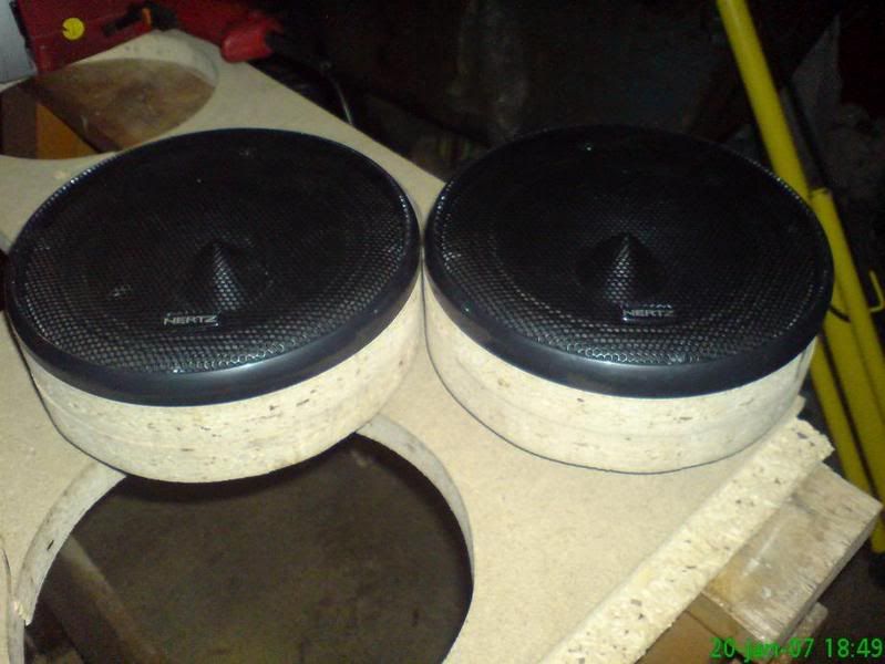

T0mmen Skrevet Januar 20, 2007 Forfatter Rapporter Share Skrevet Januar 20, 2007 Istede for å frese sport tror jeg at jeg går for en litt enklere patent. Bruker 2x22mm spon oppå hverandre og en 12mm spon ring helt ytterst slik at jeg får felt ned midbassen. Ytre diamterer på ringene tror jeg blir 20.1mm, nedfellingsringen blir på 18.3mm for det er diameteren på grillene og indre ring blir på 14.1mm som da er monteringsdiamteren til midbassen. Skal se om jeg får laget noen ringer iløpet av uka her.. Slik blir vell ringene, men med en ekstra 22mm spon Bildet er tatt fra Steve Mead sin side.. Siter Vw Golf '86 Rat Look 16vT - prosjekt Lenke til kommentar Del på andre sider More sharing options...

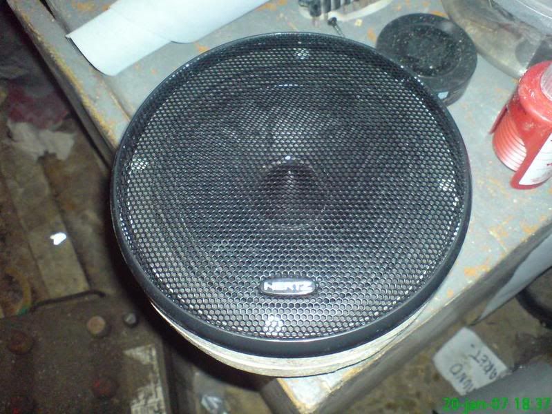

T0mmen Skrevet Januar 20, 2007 Forfatter Rapporter Share Skrevet Januar 20, 2007 Klarte ikke å la være..miksa noen baffelringer her ikveld som skal brukes på døra. Det ble kun 2x22mm, og elementene blir utenpå som vist på bildet:) Blir fint! Skal fortsette med mellomtoneringene og diskantringene imorgen og resten av uka. På de forrige dørene regna jeg ikke med diameteren på grillene heller, så de ble feil. Men nå er de medregnet så nå kan jeg benytte meg av de også:) Synd egentlig grillene til mellomtonene var veldig store iforhold til elementet i seg selv, så er usikker på om jeg skal benytte meg av grillene på mellomtonenen, ikke sikkert jeg får plass i speilhusdekslet heller. Noen bilder: Bruker en Bosch stikksag nå og den var veldig fin og håndtere..legger ut bilder av ringene til mellomtone, diskant og verktøyet jeg bruker, imorgen:) Midbassene blir ca lik nerme hverandre som på bilde 2 og 3.. Siter Vw Golf '86 Rat Look 16vT - prosjekt Lenke til kommentar Del på andre sider More sharing options...
tohola Skrevet Januar 20, 2007 Rapporter Share Skrevet Januar 20, 2007 Burde ikke de ringene du laget der hatt større diameter? Om du tenker å ha elementet forsenket slik som det ser ut som på bildet fra Steve Meade? Siter Lenke til kommentar Del på andre sider More sharing options...

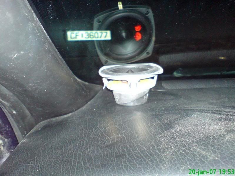

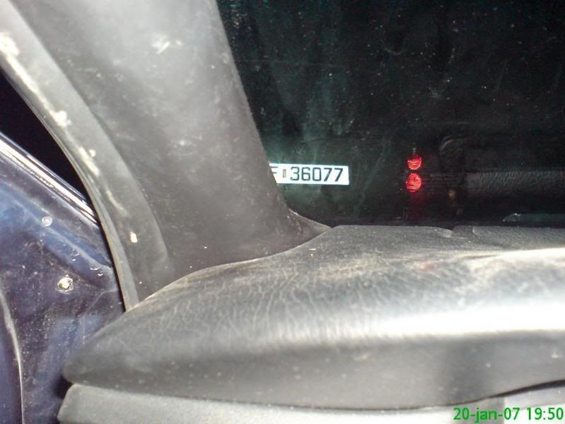

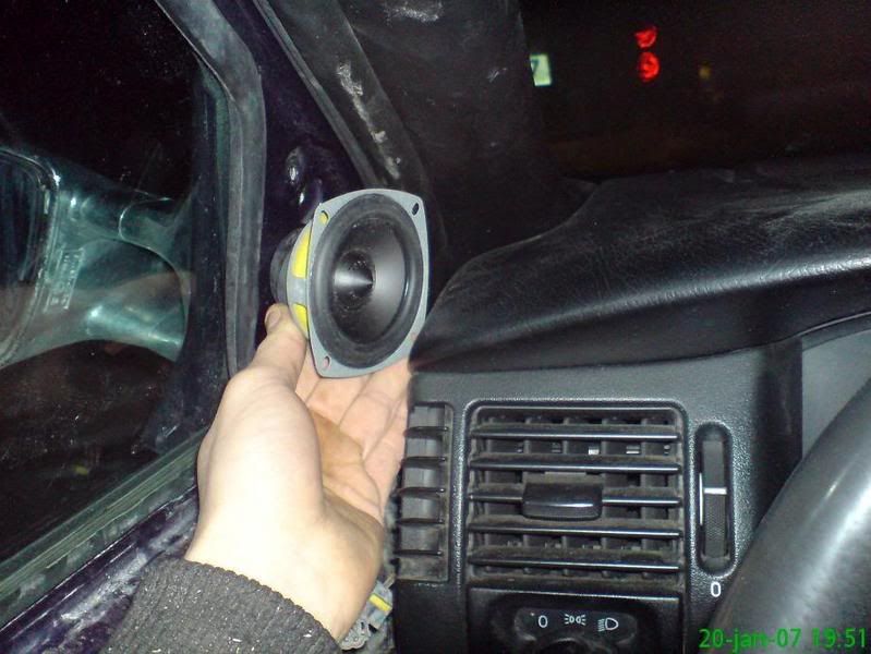

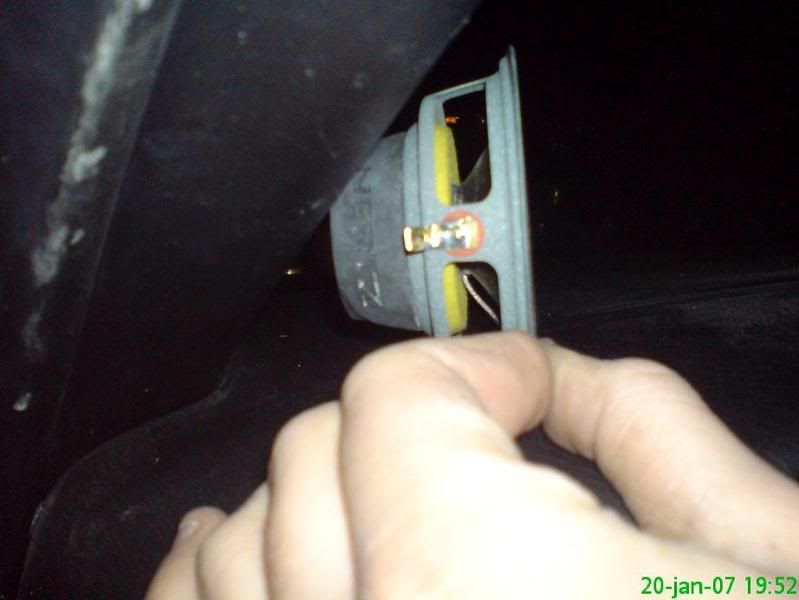

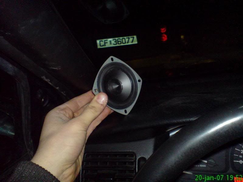

T0mmen Skrevet Januar 20, 2007 Forfatter Rapporter Share Skrevet Januar 20, 2007 Det jeg nettopp nevnte at det blir slik som bildene vister:) Og har testet å prøvd litt nå og det ser ut som jeg ikke finner plass til HL70 mellomtonen min noen steder. Den får ikke plass i speilhusdeksel, og ikke i a-stolpe deksel. Den kommer borti dashen om jeg skal ha den i speilhusdeksel, og den blir alt for skråstilt nedover mot midten på dashen om jeg skal ha den der. Legger ved noen bilder av dashen, og litt vinkling av mellomtonen så får dere komme med noen ideer om hva jeg burde gjøre..Vil det går om jeg karnsje lager et hull i a-stolpe dekslet for å "felle inn" mellomtonen da? Og bruke dempematter bak og lage en liten såkalt "kasse" bak a-stolpe dekslet? Andre alternativet er å gå for et Hertz MLK 165 sett eller spare til MLK 2, 2 veis. Men vil helst benytte meg av det jeg har om jeg får plassert mellomtonen. Biler av forskjellige plasseringer: Dette går ikke, da vil den røre dashen. Samme her Her blir den for langt opp, for diskanten skal over mellomtonen Her blir den pekende for mye midt i bilen Et alternativ er å ta ut ruta og lage hull til den her, med litt vinkling opp fra baksiden. Et lite oversiktsbilde av hvor jeg kan plassere den Siter Vw Golf '86 Rat Look 16vT - prosjekt Lenke til kommentar Del på andre sider More sharing options...
tohola Skrevet Januar 20, 2007 Rapporter Share Skrevet Januar 20, 2007 Du kan jo rive ut toppen av dashen å støype om den å når du først holder på med glassfibern? hehe Siter Lenke til kommentar Del på andre sider More sharing options...
