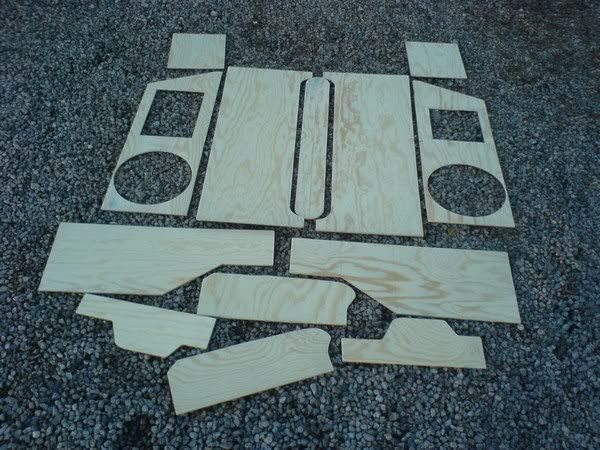

En liten update skader vell ikke...
det går ikke akkurat fort fremmover, men har da kommet ett lite stykke videre ;)
gulvet måtte deles opp for å få det inn, så det ble gjort på denne måten:
den stripen i midten skal trekkes opp i ett eller annet rødt stoff...
er fortsatt litt mer tilpassing å noen fler plater som skal skjæres ut før det skal trekkes :)
