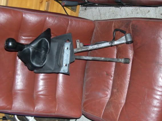

Orjuz Skrevet August 17, 2006 Forfatter Rapporter Share Skrevet August 17, 2006 Da fikk vi gjort litt i dag og Myekabelrot her Nå ble det bra, ferdig montert pedalsett. Girspaken på plassen sin hvis noen har braketten som skal holde girkassa oppe så er det bare å sende en pm Siter http://www.bilforumet.no/faq.php Lenke til kommentar Del på andre sider More sharing options...

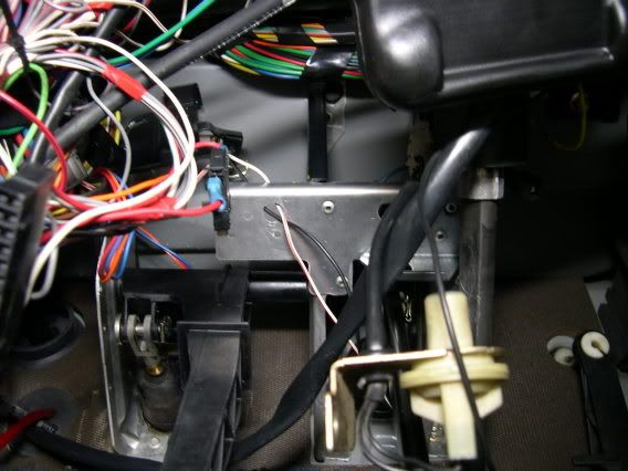

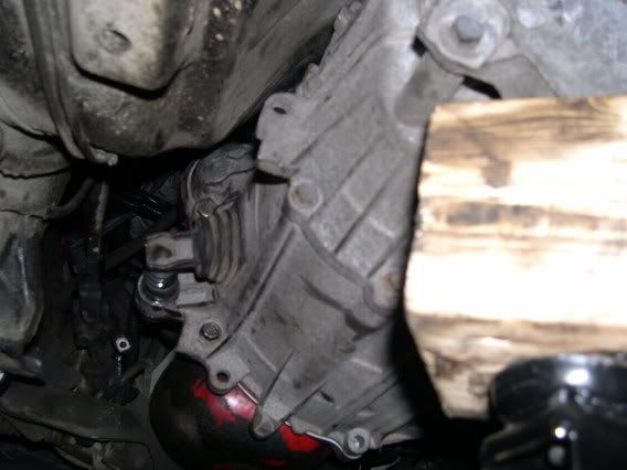

Orjuz Skrevet August 18, 2006 Forfatter Rapporter Share Skrevet August 18, 2006 da fikk jeg endelig tak i et utløserlager fra Billia og som da gjorde at kassa var klar til montering gikk greit og få kassa på plass rett opp og rett inn uten problemer. men problemer er det nokk av når det gjelder og starte motorn. utløserlager på plass med slave til clutch montert på blokka så kommer problemet da, (hater og jobbe med det elektriske) brukte det råttne imaging programmet fordi jeg ikke har noe annet tiljengelig atm. plugg 1 her samt ledninger 3 er noe jeg har satt sammen sjøl plugg 1 her er da den blå/rød + svart til ryggelyset og de to røde skal da være til start sperra som er på automaten og plugg 2 er den fra automaten det som er her sån er at motoren ikke starter og ja startern er på plass og kobla riktig. det som skjer når jeg vrir om tenninga er at det kommer ett ''KLAKK!'' og så hører jeg bare bensinpumpa som brummer jeg har prøv å ta ut startern men ser ikke ut som noe er galt. har også prøv å vri litt på svinghjulet for å se om det hjalp men det gjorde det ikke. har prøvd å sette batteriet på lading men uten no forskjell. altså det jeg trodde da var at hvis jeg satte kontakten fra automat spaken og satte den i N eller P så skulle den jo starte så jeg skjønner ikke helt hva som er galt her :hvaskjera Siter http://www.bilforumet.no/faq.php Lenke til kommentar Del på andre sider More sharing options...
Riff Skrevet August 18, 2006 Rapporter Share Skrevet August 18, 2006 Om du kobler : [7] Ryggelyset er : Blå/rød og svart. [8] Park signalet er : Rosa(Rød kanskje?) og blå. Så skal bilen starte. Om du ser på bildet du selv har lagt opp, vil du se at de ledningene du skal koble sammen ligger ved siden av hverandre. :) Siter Lenke til kommentar Del på andre sider More sharing options...
