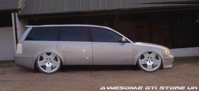

Øyvind Ryeng Skrevet Juli 29, 2003 Rapporter Share Skrevet Juli 29, 2003 DETTE er Passat med mening! 1. Audi TT-felger i 22" (?) 2. Brutalsenket cirka 14 cm 3. USA-blinkers fremme 4. Hvite baklykter 5. Borttagne sidelister og dørhandtak Sånn skulle din sett ut, sant? :) (Moddet av meg) Siter Oyvindryeng.net Freedomain Radio Mises-instituttet Lenke til kommentar Del på andre sider More sharing options...
LupoB0Y Skrevet Juli 29, 2003 Rapporter Share Skrevet Juli 29, 2003 dette er lavt.. obs: ikke photoshop Siter Man kann ein Auto nicht wie ein menschliches Wesen behandeln - ein Auto braucht Liebe (Walter Röhrl) Lenke til kommentar Del på andre sider More sharing options...
Øyvind Ryeng Skrevet Juli 29, 2003 Rapporter Share Skrevet Juli 29, 2003 Hva i all verden gjør slike detaljer på en bil!? Hallo, TYSKSTUK er jo den eneste måten å gjøre en bil pen på! :D Siter Oyvindryeng.net Freedomain Radio Mises-instituttet Lenke til kommentar Del på andre sider More sharing options...
