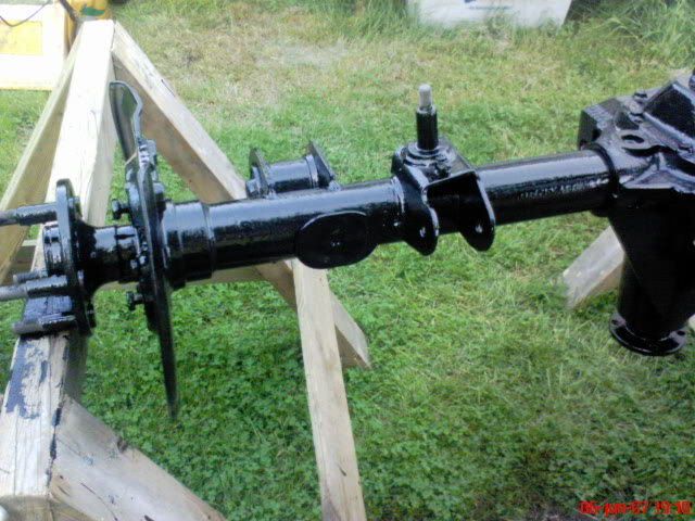

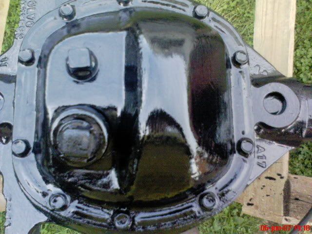

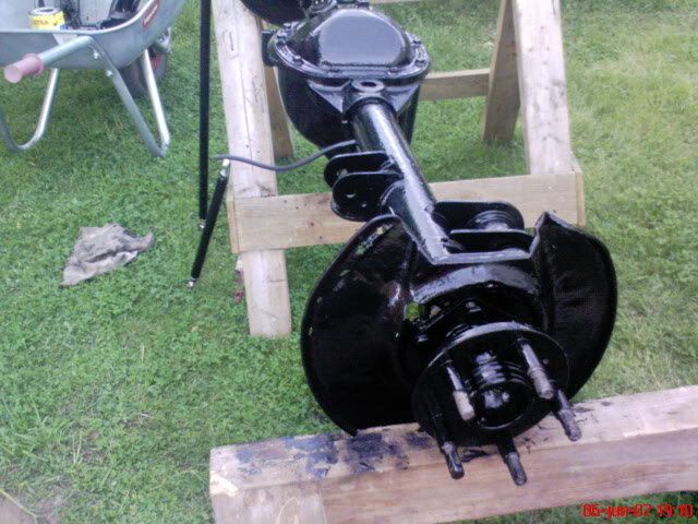

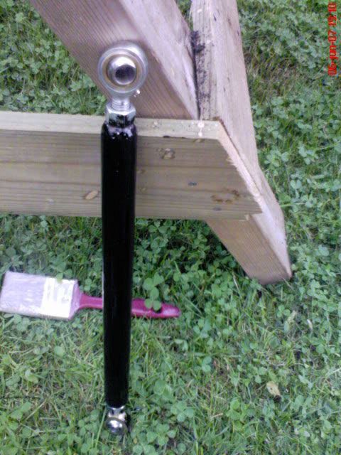

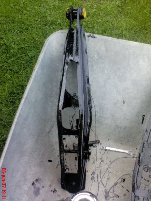

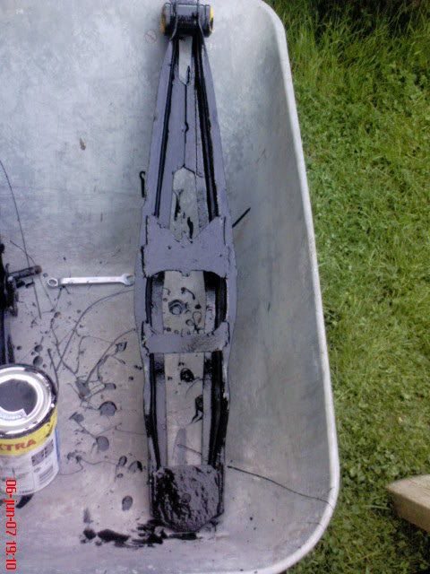

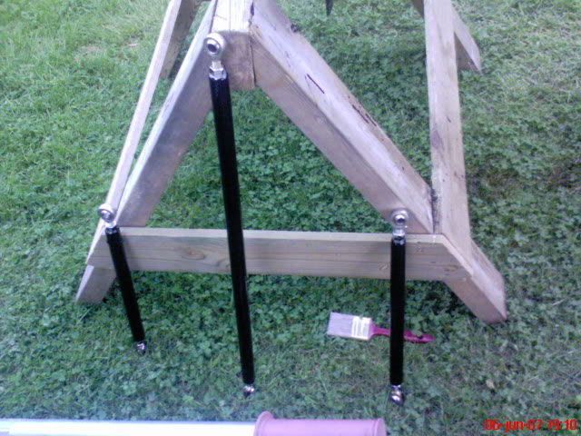

volvo240v8 Skrevet Juni 6, 2007 Forfatter Rapporter Share Skrevet Juni 6, 2007 da kommer jg med noen ny bilder som er litt nyere :) bærearmene: justerbare panhard og momentstag med uniballs: selve akselen: Siter Navn: Ole Andre Roer Volvo 240 V8-1985 mitt prosjekt :) er det noe dere lurer på så spør :) Lenke til kommentar Del på andre sider More sharing options...

volvo240v8 Skrevet Juni 6, 2007 Forfatter Rapporter Share Skrevet Juni 6, 2007 er jo bare mala med pensel men er jo under bilen og jeg vil bare ha det rustfritt og pent :D så det funker fint :D takk takk Tony Siter Navn: Ole Andre Roer Volvo 240 V8-1985 mitt prosjekt :) er det noe dere lurer på så spør :) Lenke til kommentar Del på andre sider More sharing options...

VCE Skrevet Juni 6, 2007 Rapporter Share Skrevet Juni 6, 2007 Du vil ikke ha maling på de flatene der hvor bremseskiva kommer, da vil du få problemer med å montere det og du kan få kast. Siter Mvh. Hans - Det er ikke fart som dreper, det er smellet. It's not the fart who kills, it's the smell! Lenke til kommentar Del på andre sider More sharing options...
volvo240v8 Skrevet Juni 6, 2007 Forfatter Rapporter Share Skrevet Juni 6, 2007 hmm okei. er ikke de stikkakslene jeg skal bruke men skulle helst ha lakka der fordi da. men men okei. burde jo egentlig ikke være noe problem.. Øyvind: takk jeg skal fortsette :) Siter Navn: Ole Andre Roer Volvo 240 V8-1985 mitt prosjekt :) er det noe dere lurer på så spør :) Lenke til kommentar Del på andre sider More sharing options...
VCE Skrevet Juni 7, 2007 Rapporter Share Skrevet Juni 7, 2007 hvorfor lakke de der? Siter Mvh. Hans - Det er ikke fart som dreper, det er smellet. It's not the fart who kills, it's the smell! Lenke til kommentar Del på andre sider More sharing options...
volvo240v8 Skrevet Juni 8, 2007 Forfatter Rapporter Share Skrevet Juni 8, 2007 for han som sandblåste sandblåste der.. og vil ikke ha rust :D hehe Siter Navn: Ole Andre Roer Volvo 240 V8-1985 mitt prosjekt :) er det noe dere lurer på så spør :) Lenke til kommentar Del på andre sider More sharing options...

volvo240v8 Skrevet Juni 8, 2007 Forfatter Rapporter Share Skrevet Juni 8, 2007 Syntes ikke lakken festa seg til akselen jeg :S for jeg drar fingern hardt over så følger lakken etter liksom :S Siter Navn: Ole Andre Roer Volvo 240 V8-1985 mitt prosjekt :) er det noe dere lurer på så spør :) Lenke til kommentar Del på andre sider More sharing options...
esbandos Skrevet Juni 8, 2007 Rapporter Share Skrevet Juni 8, 2007 Da er den vel ikke helt herdet? Siter 1993 Audi 100 Avant 2.8Q 1995 Audi A6 Avant 2.5TDI (familiebilen) 1975 Volvo 242L Prosjektet 1980 Volvo 244DL Harryvogna 1980 Ford Taunus 2.0L 2-dørs Lenke til kommentar Del på andre sider More sharing options...
volvo240v8 Skrevet Juni 8, 2007 Forfatter Rapporter Share Skrevet Juni 8, 2007 hmm kanskje ikke. har stått 2 dager da.. den er tørr liksom men kan dra lakken bortover :P Siter Navn: Ole Andre Roer Volvo 240 V8-1985 mitt prosjekt :) er det noe dere lurer på så spør :) Lenke til kommentar Del på andre sider More sharing options...
esbandos Skrevet Juni 8, 2007 Rapporter Share Skrevet Juni 8, 2007 Bruker du hammerite? Hadde det problemet da jeg lakka under hjulbrønnene på min. Ble sånn seig guffe man kunne skrape vekk. Noe ala tektyl. Siter 1993 Audi 100 Avant 2.8Q 1995 Audi A6 Avant 2.5TDI (familiebilen) 1975 Volvo 242L Prosjektet 1980 Volvo 244DL Harryvogna 1980 Ford Taunus 2.0L 2-dørs Lenke til kommentar Del på andre sider More sharing options...
VCE Skrevet Juni 9, 2007 Rapporter Share Skrevet Juni 9, 2007 Stikkakslingene er ikke overflatebehandlet originalt... Siter Mvh. Hans - Det er ikke fart som dreper, det er smellet. It's not the fart who kills, it's the smell! Lenke til kommentar Del på andre sider More sharing options...
