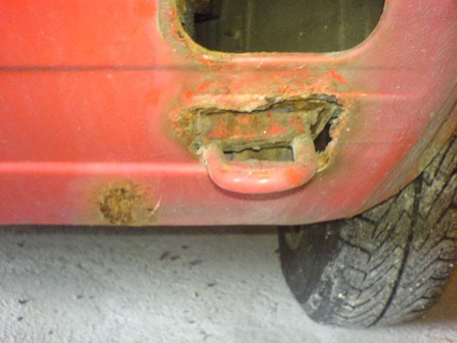

slepekroken bak må nok bøte med livet, her må der nok sveisest:

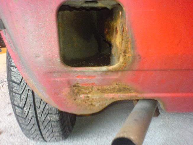

på andre siden var det straks bedre, bare lakkrust over eksosanlegget, men inni der var det jo hull, slik jeg har vist på et bilde før:

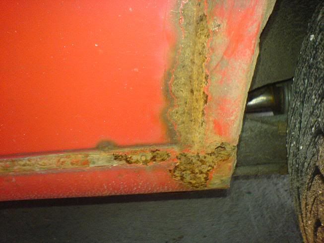

ser litt brutalt ut, men er faktisk ikke noe alvorlig, må sveise inn en liten vinken helt nede, ellers var det godt med gods:

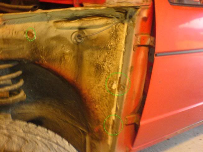

her var der vel omtrent 0 rust, er linger rundt der det var litt rust, men det kan knapt kallest rust, var bare stålet som hadde blitt rustfarga:p

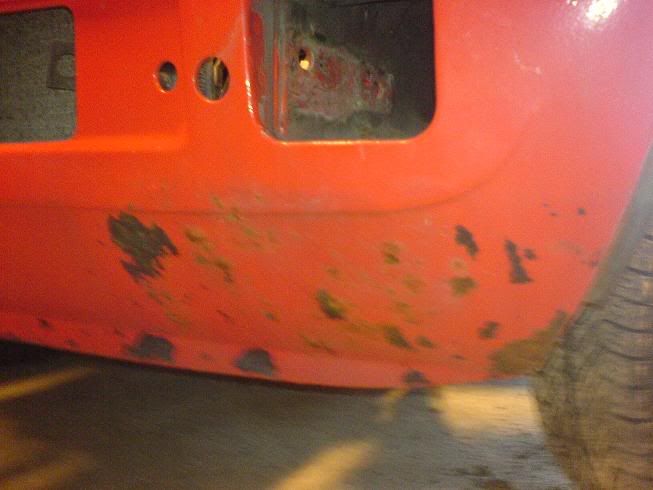

ellers såg frontplata veldig bra ut, litt lakkrust her, men mest avflassa lakk, ellers har den fått seg en kakk under grillen på midten, men tror det skal vere mulig å fikse:

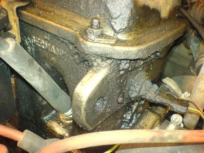

ellers så er her et bilde av oljesølet på motoren, ser faktisk ut som det har bobla ut fra toppdekselpakninga:

Videre så oppfatter jeg at du ønsker å sveise igjen hullet til tauekroken? Få eller ingen av oss som har einsere overlever en sesong uten å bli taua... Bare ha det i bakhodet.
angående rusta de i fremskjermene, fjern allt kitt og så se om det er rust. På A-stolpen pleier rustangrepet å være helt øverst mot vinduet. Kikk også inne i vannkassa ut mot skjermen.

4 bokker var en plan, litt greiere og arbeide og komme til når der ikker er så mye hjul å hjuloppheng i veien:p men dere sier at jeg må av med alt kittet, men når der er et lag på ca 0.5 cm uten skader og der ikke er rust på innsiden, så er der helt tett, og da er det vel vanskelig for å ruste ja, så jeg beholder kittet, og der det er rust tar jeg vekk kittet til jeg er helt sikkert på at det er rustfritt, både jeg og onkelen min (som er bilmekaniker) mente at dette måtte holde... men for all der, har dere argumet for at teorien min ikke holder mål, skrik ut!
.. og anngående slepekroken, så har jeg en plan om at der skal vere mulig å no til bilen fra framsida slik jeg får bruke den slepekroken:p blir så mye arbed å sveise inn et nytt "hull" til slepekroken, og så er bilen så lett at om jeg ikke når tak i fra framsida, er det bare å drage den litt, slik jeg drar den opp på kjørebukkene åleine:p hadde ikke gått med alle biler det nei:p

Du vil mest sannsynlig finne mer rust om du fjerner kittet, mn for all del. do as you please.
