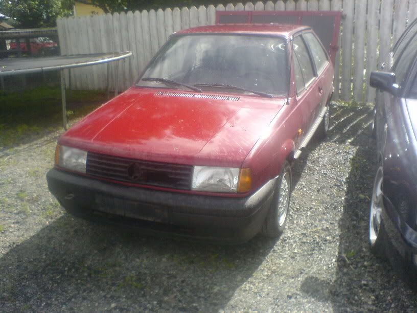

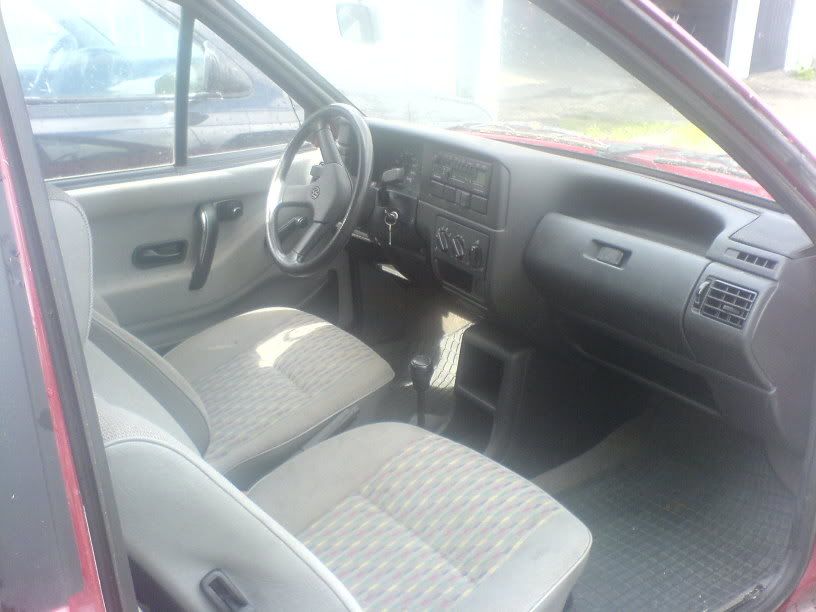

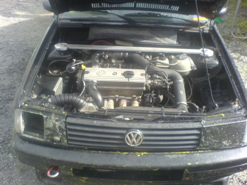

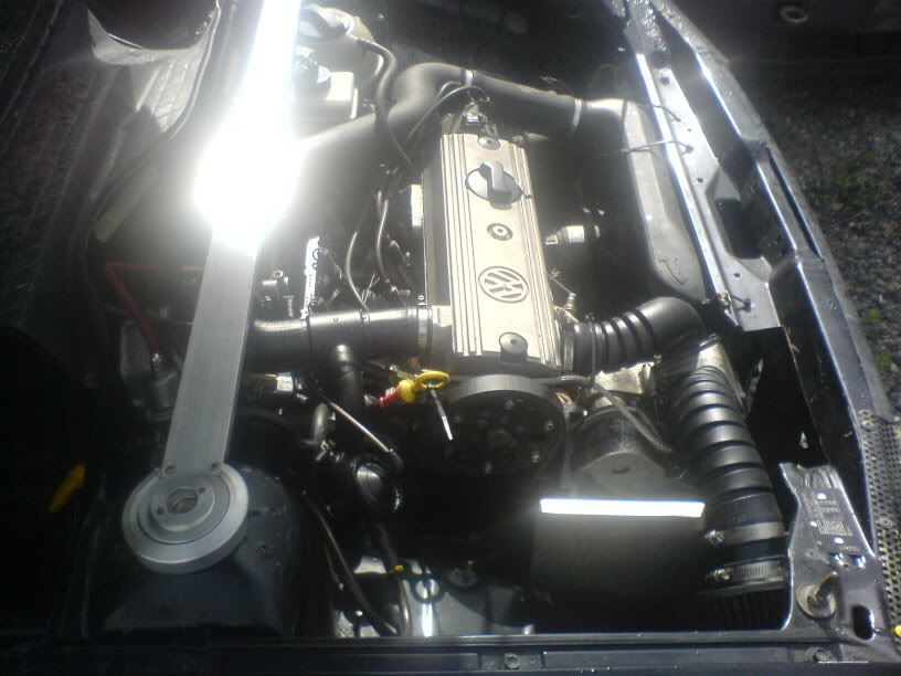

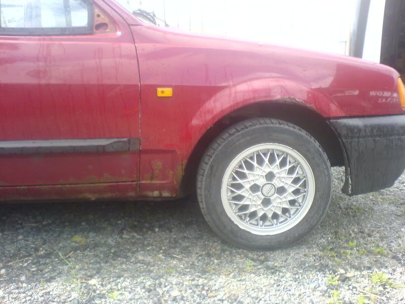

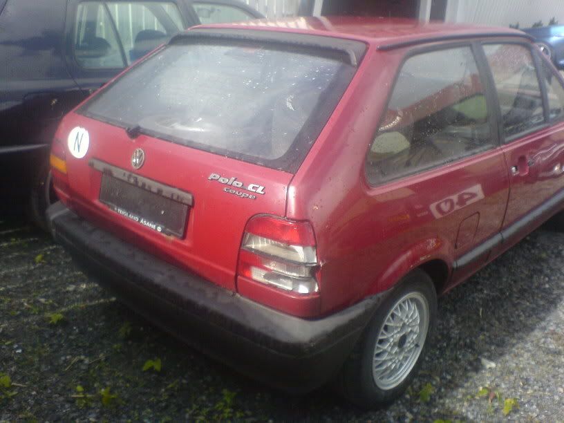

her er bilder av den kommende G40en. som dere kan se har jeg endel arbeid foran meg enda ja..
