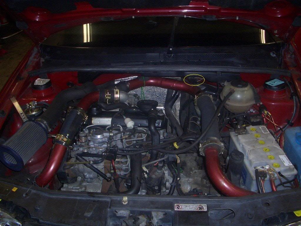

doffen23 Skrevet Mai 4, 2006 Rapporter Share Skrevet Mai 4, 2006 Noen som vet hvor den sitter?? har hatt litt problemer med at gløde lampa ikke har funka i det siste,den gløder heller ikke. I instruksjons boka står det at den er på 50a, og at den sitter ved torpedo veggen?? er ikke helt overbevist.. er den grønn på 30 a og sitter under et plast deksel lett synelig ved ekspansjons beholderen?? Siter Lenke til kommentar Del på andre sider More sharing options...
Golf 3 GTD Special Skrevet Mai 4, 2006 Rapporter Share Skrevet Mai 4, 2006 Noen som vet hvor den sitter?? har hatt litt problemer med at gløde lampa ikke har funka i det siste,den gløder heller ikke. I instruksjons boka står det at den er på 50a, og at den sitter ved torpedo veggen?? er ikke helt overbevist.. er den grønn på 30 a og sitter under et plast deksel lett synelig ved ekspansjons beholderen?? På min og de jeg har sett på, så sitter denne på torpedoveggen ja. Det er ikke den sikringen som du henviser til. Men den ser kanskje litt spesiell ut for å være en sikring. Ser ikke ut som andre sikringer, men er mer som en ren "plate" som er skrudd i begge ender, og sitter som regel under et svart plast deksel litt til høyre for midte på torpedoveggen. Edit: Mekket en et lite bilde jeg, håper dette hjelper deg. Siter - 2002 Passat TDI 4 Motion - 1996 Golf GTi 16V http://forum.vwaudi-club.no/showthread.php?p=924976&posted=1#post924976 - 1989 Golf G60 Rallye http://forum.vwaudi-club.no/showthread.php?p=924951#post924951 (x) 1993 Golf 3 GTD Special Lenke til kommentar Del på andre sider More sharing options...

NoTriX Skrevet Mai 5, 2006 Rapporter Share Skrevet Mai 5, 2006 På min 95 Golf TD så sitter glødesikringa under dæshen. Rød 50A flatsikring. Fant ut det etter at det kom en fin røyksky opp fra under dæshen en dag jeg skulle starte... :well Siter 2000 Peugeot 406 Break HDIKjør hardt, kjør stil -kjør dieselbil! Lenke til kommentar Del på andre sider More sharing options...

NoTriX Skrevet Mai 5, 2006 Rapporter Share Skrevet Mai 5, 2006 Så det er 2 sikringer som begge går på glødingen, eller er det 3? :hvaskjera Jeg og blei ganske frustrert fordi folk dreiv å fortelte meg at glødesikringa sitter i motorrommet. Det var ingen sikringer som hadde ryki i motorrommet på min bil, og det fantes heller ingen annen 50A sikring. Jeg er 99% sikker på at den jeg snakker om er den eneste som har med glødinga direkte å gjøre, og den sitter over sikringsboksen under dæshen -sammen med relèene liksom. Anbefaler deg å ta av dekslet under dæshen der, da ser du sikringa og når den ganske lett! Siter 2000 Peugeot 406 Break HDIKjør hardt, kjør stil -kjør dieselbil! Lenke til kommentar Del på andre sider More sharing options...

doffen23 Skrevet Mai 6, 2006 Forfatter Rapporter Share Skrevet Mai 6, 2006 problem løst. sikringen satt over releene i dashen ja. røska lit og satte dn ordntlig på plass vips så funka det. og plutselig funker lys forsinker og lyd når lyset er på ved at jeg åpner døra.. hmm ja ja godt at det funker igjen. takk fo all hjelp:) Siter Lenke til kommentar Del på andre sider More sharing options...
