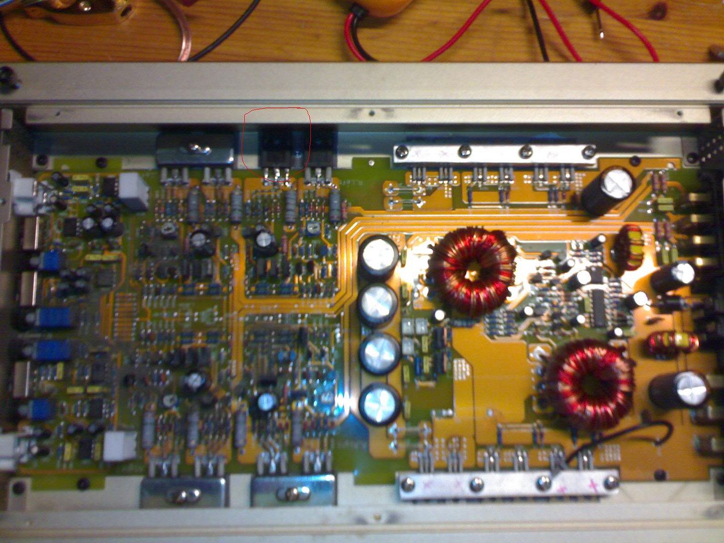

KingCamel Skrevet April 25, 2006 Forfatter Rapporter Share Skrevet April 25, 2006 Nå har jeg fått bytta transistoren og gjett hva? Den fungerer fremdeles ikke :( Koblet opp slik at alt skulle være bra og likevel går den i protect. I ettertid la jeg merke til at transistorene ikke var like, men den nye gikk ikke i stykker. Da spør jeg om det samme spørsmålet som i første post. Vil ampen ta skade av at jeg kobler fra den nye transtoren og kjører den som 2 kanaler ved å slå over bryteren der jeg kan velge mellom 2 og 4 kanaler? Bare frem til jeg får tak i riktig transistor? Transistoren med ring rundt seg: Siter 1994 VW Golf TDK 2000 Yamaha Dragstar 1100 x 2006 Bombardier Outlander 800 x 2006 Bombardier Rally x 1982 "Chewy" Corolla DX Lenke til kommentar Del på andre sider More sharing options...
matador Skrevet April 25, 2006 Rapporter Share Skrevet April 25, 2006 hehe... jeg sa til deg før at mulig alternativ er å "fjerne" kollektor spenningen til begge komplementare utgangs transistorene, om driverne ikke er defekte så skulle dette fungere feilfritt, men desverre pleier nesten aldri å være så enkelt som at en eneste transistor brenner og selv om man måler bare den ene som defekt er ALLTID best å skifte samtlige komplementare transistorene da den som "overlevde" blir gjerne overbelastet og tar ikke langt tid før den også kortsluttes og skadder den "nye" transistoren du nettopp skiftet... derfor kan noen "spesialister" være billigere enn andre og går for billige reparasjoner og bytter bare ut den ene transistoren som er defekt... for å gjøre en historie kort: du har garantert også feil tidligere i kretsen da dette er en DC koblet forsterkere så vil de fleste ganger andre halvledere også skaddes når utgangene blir defekte. ellers en vanvitig dum spørmål: du har "isolert" kolektor til den nye transistoren du nettopp skiftet med glimmer skive?? ellers har du full kortslutning til jord og ampen vil gå til protection om sikringen ikke går... eller er de helt innkapslede typer? Siter --kjøper/reparerer alt (nesten) av defekt elektronikk-- *send PM* -Project SQ-, om DYNAMO og Enkelt SQ med 6x9" kicpanel frontsett Lenke til kommentar Del på andre sider More sharing options...

matador Skrevet April 25, 2006 Rapporter Share Skrevet April 25, 2006 nei, det er samme transistor så å si Siter --kjøper/reparerer alt (nesten) av defekt elektronikk-- *send PM* -Project SQ-, om DYNAMO og Enkelt SQ med 6x9" kicpanel frontsett Lenke til kommentar Del på andre sider More sharing options...
